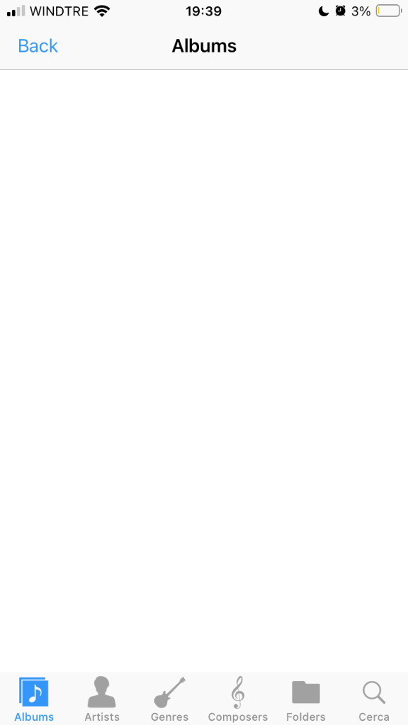

Antoniotrevi Inviato 24 Luglio 2025 Condividi Inviato 24 Luglio 2025 Salve , ho comprato questa app , unita a foobar 2000 , non mi visualizza le copertine degli album . C’è qualcosa che possa fare per ovviare ? Link al commento https://melius.club/topic/25908-monkeymote-hd-copertine-album-non-ci-sono/ Condividi su altri siti Altre opzioni di condivisione...

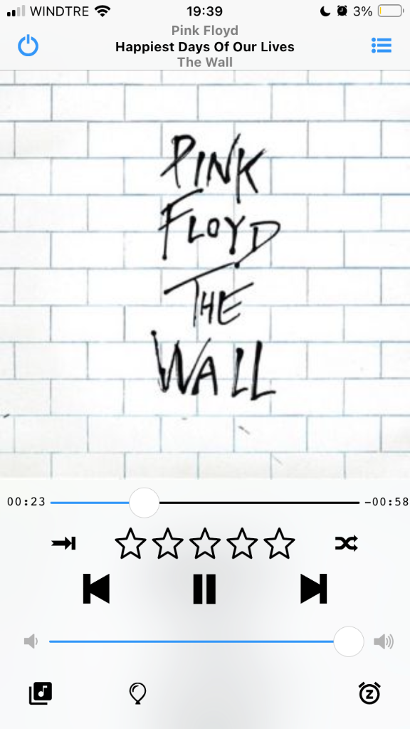

Antoniotrevi Inviato 26 Luglio 2025 Autore Condividi Inviato 26 Luglio 2025 9 minuti fa, stefano_mbp ha scritto: Un grande difetto di iTunes, e quindi suppongo di Music, era che se aggiungevi una copertina di un album usando la app questa copertina rimaneva nel db di iTunes/Music e quindi non era ovviamente accessibile da altre app che usavano la stessa libreria. Devi quindi vedere se le copertine sono nei file o nelle cartelle, se non ci sono sono solo nel db di iTunes/Music e quindi non potrai vederle da nessun’altra applicazione Il problema risiede nel fatto, che alcune copertine si vedono quando vengono riprodotte in riproduzione audio. Se vai indietro nella voce Album non appare neppure una. Link al commento https://melius.club/topic/25908-monkeymote-hd-copertine-album-non-ci-sono/#findComment-1552330 Condividi su altri siti Altre opzioni di condivisione...
Antoniotrevi Inviato 26 Luglio 2025 Autore Condividi Inviato 26 Luglio 2025 Per cui escludo che sia un problema di immagini inserite nelle cartelle Link al commento https://melius.club/topic/25908-monkeymote-hd-copertine-album-non-ci-sono/#findComment-1552333 Condividi su altri siti Altre opzioni di condivisione...
