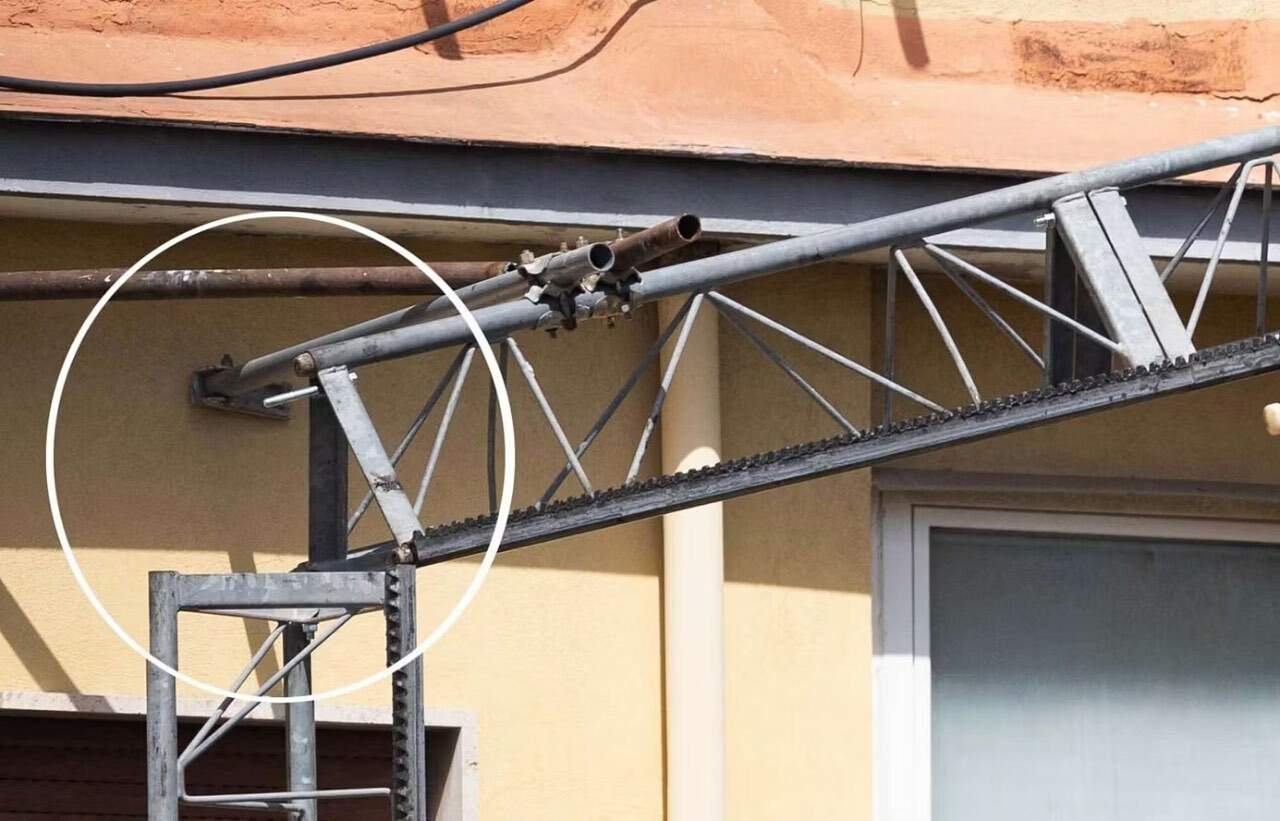

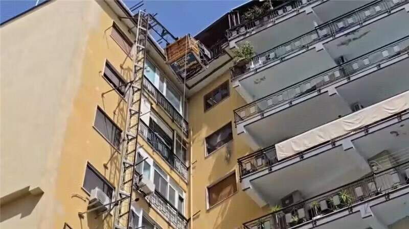

28 minuti fa, Velvet ha scritto:
Certo poi se fissi una piattaforma a sbalzo con 4 Fisher da 8 in un muro marcio (ipotizzo) e poi ci carichi 3 persone e un sacco di bitume non c'è ddl che tenga.
il fissaggio a muro dei puntoni della colonna pare che abbia tenuto, almeno a giudicare dalle immagini
il problema probabilmente risiede nel mancato/errato vincolo in sommità,
un grosso errore di chi ha installato il montacarichi insomma..
https://melius.club/topic/25936-tre-operai-morti-a-napoli/#findComment-1552158
In effetti i puntoni non sono eseguiti esattamente come da manuale ma sono al loro posto, persino quello del tratto di colonna caduto non ha strappato l'ancoraggio.  Nella prima foto non si notano deformazioni dei segmenti della colonna, pare un difetto di fissaggio del tratto libero della stessa.
https://melius.club/topic/25936-tre-operai-morti-a-napoli/#findComment-1552166
