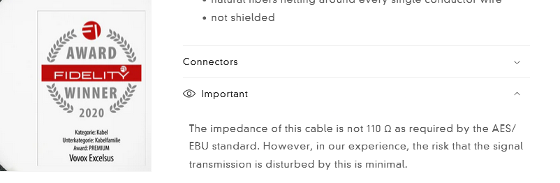

si, al momento ho un cavo Vovox di cui ho letto bene... ma del quale nessuno mi da un certificato che attesti che l'impedenza sia conforme ai 110 Ohm di specifica... addirittura quì i sigg.ri della Vovox dichiarano (usare il traduttore online che il testo dovrebbe essere in inglese ma invece è in tedesco) che il cavo in questione NON rispetta le specifiche di impedenza richiesta :classic_sad: ... perfino il loro excelsus dichiarano NON rispetta le specifiche...  ora manco gli svizzeri sono più capaci di fare le cose per bene :classic_angry:
... sta roba mi fa abbastanza girare gli zebedei :classic_angry:
