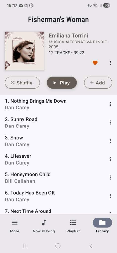

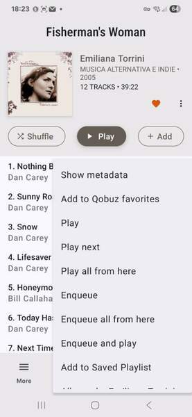

PippoAngel Inviato 11 Agosto 2025 Condividi Inviato 11 Agosto 2025 Non utilizzo Tidal per cui non posso aiutarti ... Io ho Qobuz e se entro in un album vedo questo sul display: se premo sul tasto Play tutto l'album va in riproduzione senza problemi e.tutti i brani si vedono nella playlist; se premo rapidamente su un singolo brano va in riproduzione solo quello, e quello solo va in playlist. Se invece clicco sui tre pallini alla destra di un brano si apre un menù come sotto: come puoi vedere ci sono più opzioni (play, play next, play all from here). Mi sa che il problema, a questo punto, non è Daphile, ma Tidal ... . Link al commento https://melius.club/topic/26098-bubbleupnp-non-vede-pi%C3%B9-daphile/#findComment-1563301 Condividi su altri siti Altre opzioni di condivisione...

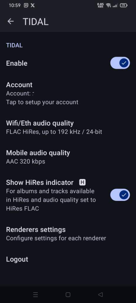

PippoAngel Inviato 11 Agosto 2025 Condividi Inviato 11 Agosto 2025 Setting => Local and Cloud => Tidal => in fondo alla pagina trovi "Tenderers Setting" che dice di attivare se hai problemi in riproduzione ... ma stai attento: io non ho Tidal per cui sto andando "a naso" ... Link al commento https://melius.club/topic/26098-bubbleupnp-non-vede-pi%C3%B9-daphile/#findComment-1563344 Condividi su altri siti Altre opzioni di condivisione...

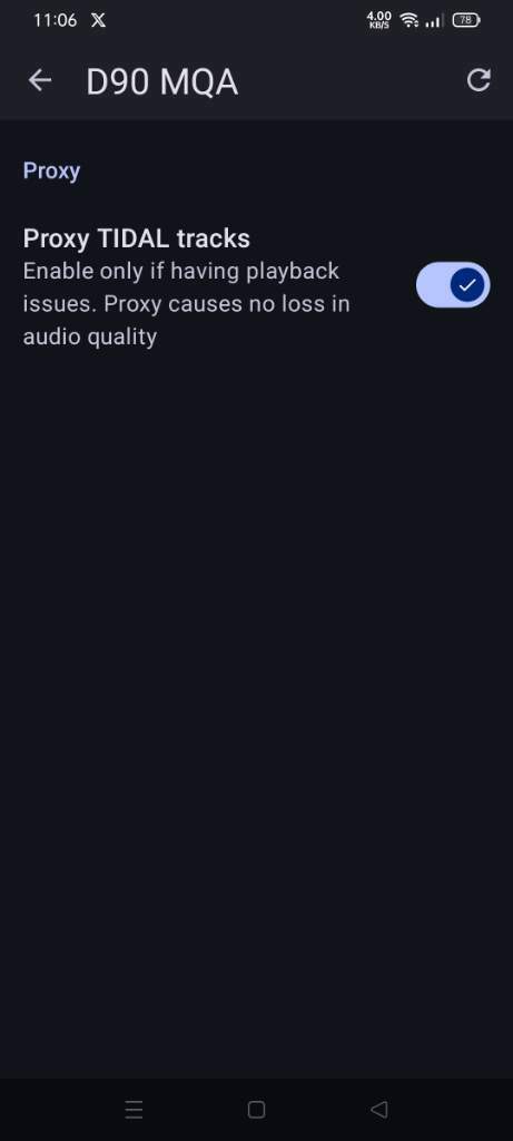

Giuseppe_74 Inviato 12 Agosto 2025 Autore Condividi Inviato 12 Agosto 2025 Ho verificato l'opzione "Renderers settings" e l'unica opzione selezionabile è quella della foto in allegato ed è già attiva. Link al commento https://melius.club/topic/26098-bubbleupnp-non-vede-pi%C3%B9-daphile/#findComment-1563745 Condividi su altri siti Altre opzioni di condivisione...

PippoAngel Inviato 12 Agosto 2025 Condividi Inviato 12 Agosto 2025 Clicca su Renderer Setting ed entri in un'altra pagina Link al commento https://melius.club/topic/26098-bubbleupnp-non-vede-pi%C3%B9-daphile/#findComment-1563788 Condividi su altri siti Altre opzioni di condivisione...

Giuseppe_74 Inviato 12 Agosto 2025 Autore Condividi Inviato 12 Agosto 2025 2 ore fa, PippoAngel ha scritto: Clicca su Renderer Setting ed entri in un'altra pagina Cliccando su Renderer Setting entro su questa pagina e l'unica opzione che c'è è già attiva 2 ore fa, PippoAngel ha scritto: Ma la riproduzione salta avanti dove hai rilasciato ? Oppure riprende da dov'era? Riprende da dov'era Link al commento https://melius.club/topic/26098-bubbleupnp-non-vede-pi%C3%B9-daphile/#findComment-1563924 Condividi su altri siti Altre opzioni di condivisione...

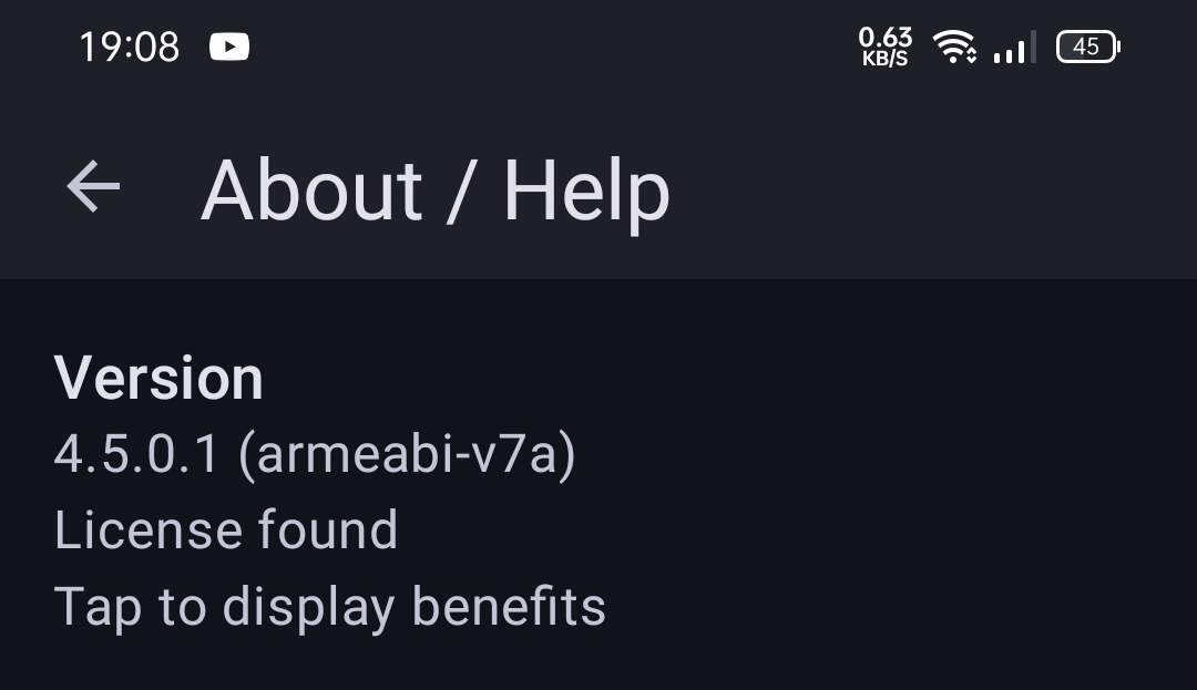

PippoAngel Inviato 12 Agosto 2025 Condividi Inviato 12 Agosto 2025 @Giuseppe_74 allora non è Tidal ma proprio BubbleUPnP: non saprei che dirti perché a me funziona ... Ma hai acquistato la licenza? Link al commento https://melius.club/topic/26098-bubbleupnp-non-vede-pi%C3%B9-daphile/#findComment-1564089 Condividi su altri siti Altre opzioni di condivisione...
