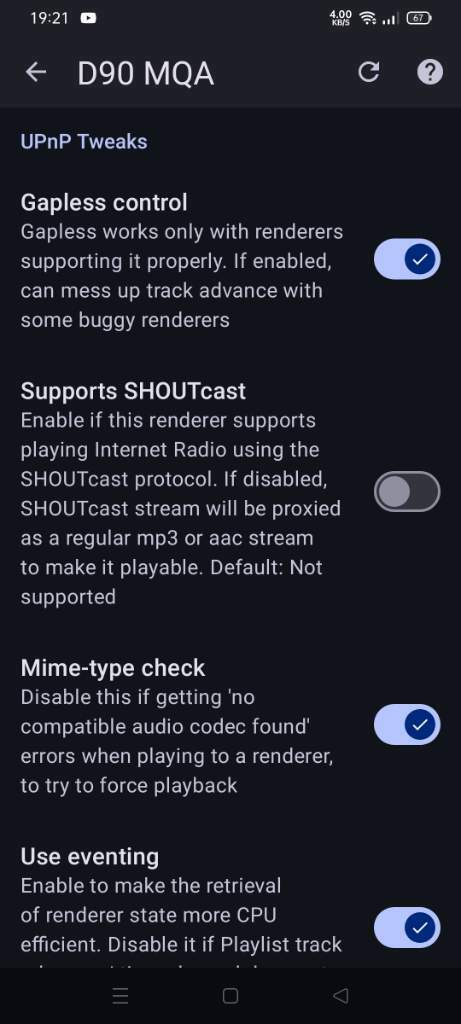

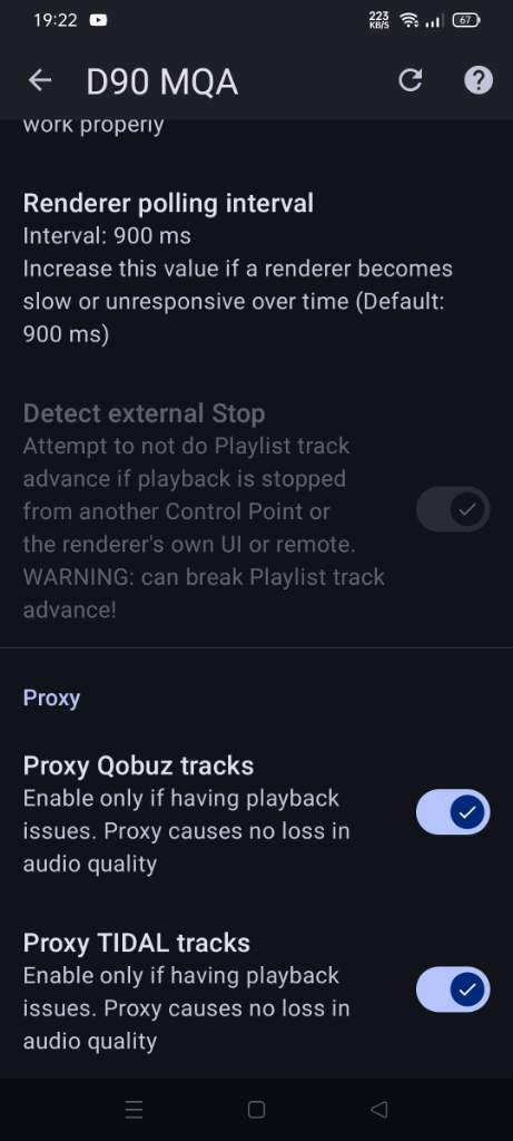

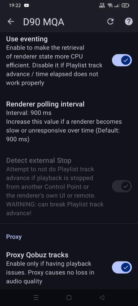

PippoAngel Inviato 12 Agosto 2025 Condividi Inviato 12 Agosto 2025 2 ore fa, Giuseppe_74 ha scritto: Sembra proprio così, mannaggia Penso di aver capito dove sta il "mistero": il plugin che ha aggiunto il renderer a Daphile non funziona correttamente e siccome non ha disponibile un menù di configurazione ... siamo fritti ... Il primo difetto: barra avanzamento che non funziona non ho trovato soluzione !!! Il secondo difetto: non passa al brano successivo devi provare a modificare le impostazioni di BubbleUPnP come sotto riportato - vai in Setting ==> Renderers Setting e scegli il Renderer di Daphile cliccandoci sopra - verso la fine della pagina trovi Use Eventing ==> attiva - più sotto trovi Detect external Stop ==> attiva Con le fue opzioni attivate passa ai brani successivi. Su ambedue queste opzioni BubbleUPnP ti dà un alert di possibili malfunzionamenti: se ci incappi devi disattivare le due opzioni !!! In quest'ultimo deprecabile caso c'è una ulteriore via per permettere il passaggio alle tracce successive (che richiede un certo "smanettamento"): mettere in rete da qualche parte (ad esempio sul NAS) il programma BubbleUPnP Server e fargli creare un renderer OpenHome sul renderer di Daphile: quando selezioni il renderer OpenHome il passaggio alle tracce successive funziona. Link al commento https://melius.club/topic/26098-bubbleupnp-non-vede-pi%C3%B9-daphile/page/2/#findComment-1564273 Condividi su altri siti Altre opzioni di condivisione...

Giuseppe_74 Inviato 13 Agosto 2025 Autore Condividi Inviato 13 Agosto 2025 22 ore fa, PippoAngel ha scritto: Penso di aver capito dove sta il "mistero": il plugin che ha aggiunto il renderer a Daphile non funziona correttamente e siccome non ha disponibile un menù di configurazione ... siamo fritti ... Il primo difetto: barra avanzamento che non funziona non ho trovato soluzione !!! Il secondo difetto: non passa al brano successivo devi provare a modificare le impostazioni di BubbleUPnP come sotto riportato - vai in Setting ==> Renderers Setting e scegli il Renderer di Daphile cliccandoci sopra - verso la fine della pagina trovi Use Eventing ==> attiva - più sotto trovi Detect external Stop ==> attiva Con le fue opzioni attivate passa ai brani successivi. Su ambedue queste opzioni BubbleUPnP ti dà un alert di possibili malfunzionamenti: se ci incappi devi disattivare le due opzioni !!! In quest'ultimo deprecabile caso c'è una ulteriore via per permettere il passaggio alle tracce successive (che richiede un certo "smanettamento"): mettere in rete da qualche parte (ad esempio sul NAS) il programma BubbleUPnP Server e fargli creare un renderer OpenHome sul renderer di Daphile: quando selezioni il renderer OpenHome il passaggio alle tracce successive funziona. Ho seguito le tue istruzioni, ma attivando Use Eventing e Detect external Stop passava alla seconda traccia, ma si piantava alla fine della seconda e non passava alla terza. Ho attivato Gapeless Control e ora funziona (un album l'ho sentito tutto senza problemi). L'unica cosa che non funziona è la barra di avanzamento che non permette l'avanzamento, ma onestamente me ne farò una ragione. Per chi dovesse incontrare gli stessi problemi in futuro, allego screen shots delle impostazioni che per quanto mi riguarda sembrano funzionare. Grazie a tutti delle pazienza e delle dritte! Buona serata e finalmente buoni ascolti! Giuseppe Link al commento https://melius.club/topic/26098-bubbleupnp-non-vede-pi%C3%B9-daphile/page/2/#findComment-1564906 Condividi su altri siti Altre opzioni di condivisione...
PippoAngel Inviato 13 Agosto 2025 Condividi Inviato 13 Agosto 2025 @Giuseppe_74 sono contento che abbiamo risolto. Per quanto riguarda la barra di scorrimento non sono riuscito a trovare proprio niente ... anche in mConnect non funziona ... Buoni ascolti Link al commento https://melius.club/topic/26098-bubbleupnp-non-vede-pi%C3%B9-daphile/page/2/#findComment-1564926 Condividi su altri siti Altre opzioni di condivisione...
