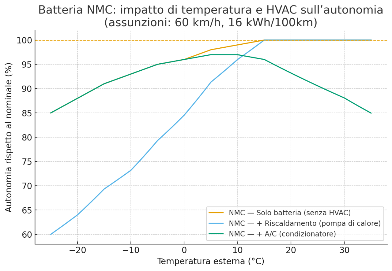

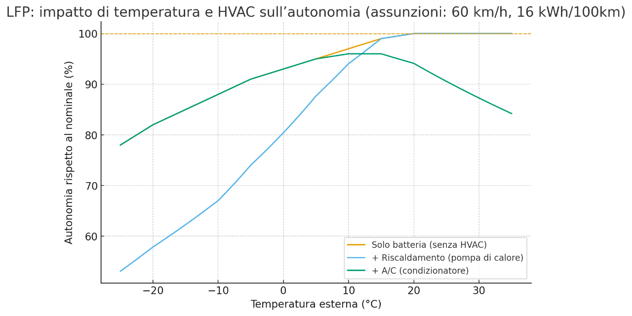

31 minuti fa, CJPV10 ha scritto:
Avete tenuto conto dell'automia della batteria in inverno? Nei climi freddi può più che dimezzarsi. Ci sono video in Svezia e Norvegia di auto ferme sul ciglio delle autostrade per assenza di carica. Mio cugino, che ha una Tesla, mi ha confermato che qui al nord-italia l'autonomia si abbassa drasticamente in inverno
è un problema reale, ma nel nord italia la perdita è bassa, per avere diminuzioni pesanti devi andare a -10 -20. è però più rilevante con auto senza pompa di calore.
questo perché la perdita di autonomia della batteria è limitata (-15%a -25°), ma riscaldare l'abitacolo consuma tanto in quei climi (oltre alla necessità di preriscaldare la batteria se vuoi avere la carica veloce al massimo)
avevo fatto dei grafici orientativi con un amic sulle temperature  che sta facendo un progetto sull'argomento, ovviamente a velocità maggiori la perdita è inferiore, sia per il riscaldamento che per temperature elevate dove serve il condizionatore.
la cosa curiosa è che la norvegia attualmente ha la percentuale di elettrico più alta al mondo e le vendite attuali  sono oltre il  95% di auto elettriche.
scelgono ovviamente solo modelli long range e hanno una rete molto capillare di punti di ricarica. inoltre producono molta energia elettrica.
