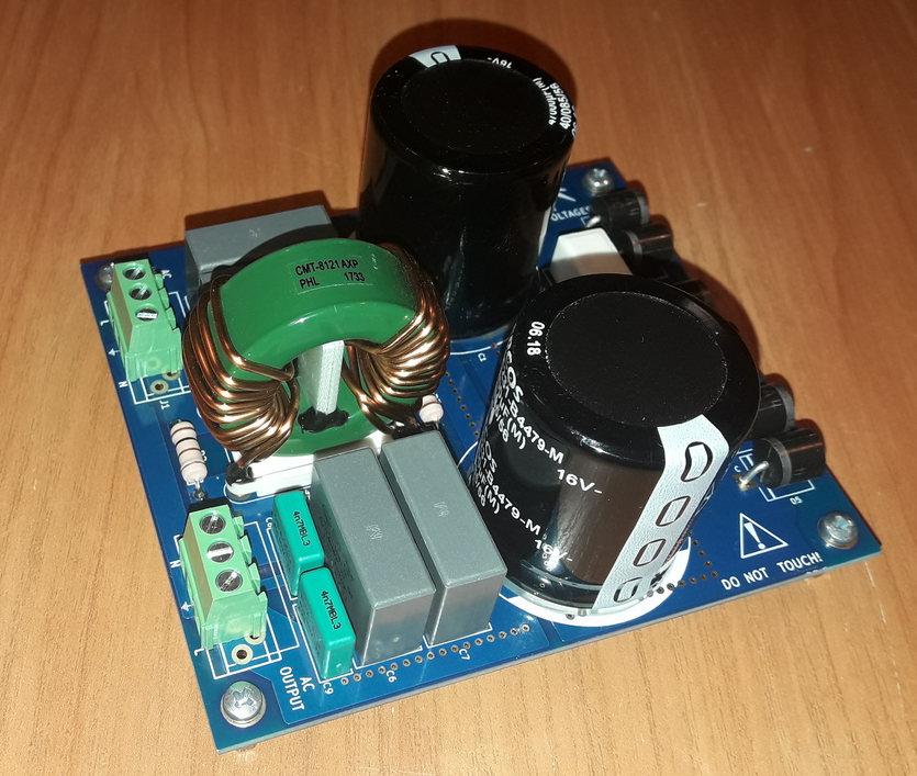

Tronio Inviato 24 Settembre 2025 Condividi Inviato 24 Settembre 2025 1 ora fa, RiseFall123 ha scritto: Cosa ne pensate del "DC blocker" inteso come prodotto generale? Che come tutti gli strumenti è utile dove serve... Il fatto che le tue ciabatte siano "filtrate" significa poco e nulla: cosa filtrano? EMI? Allora per la continua non servono a nulla, anzi, se non devi filtrare neanche le EMI fanno potenzialmente solo danni perché potrebbero introdurre ulteriori disturbi, essendo comunque un componente aggiuntivo sulla linea di alimentazione. I toroidali dei miei integrati ronzavano che era una bellezza: ho fatto un po' di prove e alla fine era effettivamente della continua nell'impianto di casa (con buona pace della linea dedicata...). Per risolvere ho preso un DC Blocker di ATL Audio (io ho comprato solo la PCB per risparmiare e per divertirmi a costruirlo da solo, ma li vendono già assemblati) e il problema è svanito: molto più affidabile di quelli miniaturizzati tipo iFi che è vero che sono piccolini e non serve un cavo aggiuntivo, ma sono anche meno efficaci anche proprio a causa della miniaturizzazione dei componenti infatti a me non aveva risolto un tubo (fortuna che ci sono i resi gratuiti...). 1 Link al commento https://melius.club/topic/26660-ronzio-nei-finali-e-dc-blocker/#findComment-1597751 Condividi su altri siti Altre opzioni di condivisione...
Ultima Legione @ Inviato 24 Settembre 2025 Condividi Inviato 24 Settembre 2025 7 ore fa, RiseFall123 ha scritto: Ciao a tutti, da poco più di un mese posseggo due finali monofonici della Audiolab, il modello 8300MB. All'arrivo dei prodotti, in agosto, una volta collegati mi sono accorto di uno strano ronzio che proveniva da entrambe le unità ma che non si rifletteva sui diffusori. . Ho sempre avuto un personale e incondizionato apprezzamento per un pò tutte le elettroniche di questo storico Brand per una Musicalità sana e concreta che spesse volte è difficile trovare anche in blasonati marchi che costano cifre multiple del listino Audiolab. . Detto ciò il problema del ronzare dei loro trasformatori toroidali, è sempre stato però un problema più o meno sempre segnalato negli anni e specie nel caso di impianti alimentazione domestici afflitti dall'onnipresente problema della componente continua della Tensione di Alimentazione e tipicamente generata dai grossi utilizzi resistivi tipo forni, scaldabagni, scaldini, asciugacapelli etc.. . E quindi avvalorando quanto già correttamente segnalato da @Tronio, ovvero che una ciabatta filtrata contro i disturbi EMI non è la soluzione al Tuo problema, invece dei seppur validi due iFi DC Blocker (comunque abbastanza scomodi e antipatici da gestire sulle prese posteriori degli apparati), con una cifra non molto distante e anche inferiore ai 400,00 Euro valuta l'ottimo DC Blocker che AUDIOLAB ha listino da anni e con le sue ben sei uscite specificatamente filtrate contro la Tensione Continua, oltre che i tuoi due finali ci alimenti anche il preamplificatore e le eventuali altre elettroniche e male certo non gli fai , valorizzando tra l'altro con la sinergia estetica anche l'intero tuo setup audio. . Link al commento https://melius.club/topic/26660-ronzio-nei-finali-e-dc-blocker/#findComment-1598107 Condividi su altri siti Altre opzioni di condivisione...

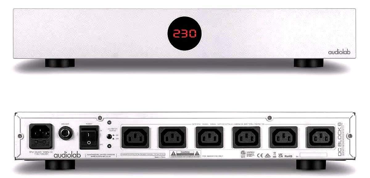

RiseFall123 Inviato 3 Ottobre 2025 Autore Condividi Inviato 3 Ottobre 2025 Torno ad aggiornare la discussione. Da quanto emerso (qui e altrove) il problema riguarda molti, vengono soprattutto tirati in ballo amplificatori di stazze importanti o monoblocks. ATL sembrerebbe la scelta più gettonata, Audiolab viene anch'esso citata con due prodotti in catalogo. Continuando a sperare di risolvere il problema con una soluzione "elegante", ridotta e che non coinvolga cavi, ho dato una possibilità al prodotto da me citato all'inizio e mal reputato in generale (sempre qui e altrove). Ultimamente il problema è diventato insostenibile, con i due monoblock che ronzavano, e in tempi recentissimi (ultimi due giorni), il sinistro ronzava più del destro (!). Faccio sempre presente che si trovano in due multiprese diverse, in due prese diverse (ma unite dallo stesso impianto elettrico). Tutto ciò è avvenuto dopo oltre un mese di utilizzo in cui, eccetto l'episodio capitato proprio dopo la spacchettamento dei prodotti, che ho descritto all'inizio, i monoblock sono stati totalmente silenziosi. Dicevo, ho ordinato solo a titolo di prova, con diritto di reso e velocità assoluta di consegna, soltanto uno dei due DC Blocker+ della iFi. Arrivato il prodotto, ho acceso il monoblocco di sinistra e dopo un pò di silenzio ha cominciato a ronzare (anche se poco). Ho applicato il prodotto e, alla riaccensione del monoblocco, c'è stato una sorta di "picco" di ronzio che mi ha fatto pensare di non aver risolto nulla e poi il silenzio più assoluta. La cosa strana è che ora anche il destro, attualmente senza alcun filtro, è silenzioso. Farò altre prove. Sono convinto che i prodotti di cui si parlava, soprattutto l'ATL, siano ben superiori di questo iFi in termini qualitativi ma, se questi due piccoletti mi risolvono il problema senza occupare alcuno spazio (benchè più grandicelli di quanto mi aspettassi), senza aggiungere cavi o dispositivi all'impianto, beh, io mi terrei questi iFi. Comunque, vi aggiorno, ancora è solo la prima prova eseguita. Link al commento https://melius.club/topic/26660-ronzio-nei-finali-e-dc-blocker/#findComment-1605581 Condividi su altri siti Altre opzioni di condivisione...
loureediano Inviato 5 Ottobre 2025 Condividi Inviato 5 Ottobre 2025 Gli ifi secondo loro agiscono su tutta la rete, in pratica anche messo altrove dovrebbe portare un miglioramento Chiaramente in una ciabatta dove sono collegati gli apparecchi funziona ancora meglio se messo al primo posto della ciabatta. Link al commento https://melius.club/topic/26660-ronzio-nei-finali-e-dc-blocker/#findComment-1606516 Condividi su altri siti Altre opzioni di condivisione...
