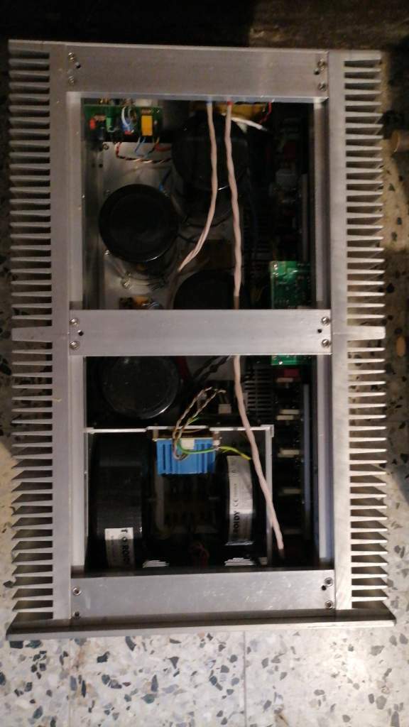

leosam Inviato 6 Ottobre 2025 Condividi Inviato 6 Ottobre 2025 @Dubleu I miei mono autocostruiti con i toroidali della Toroidy sono molto potenti,intorno ai 300w anche se come pilotano sembra anche di piu',ma sono muti come pesci,puoi anche mettere l'orecchio sui toroidali ma non si sente una cippa.Doppia alimentazione, con nessun incapsulamento dei Toroidy ma solo un contenitore interno dedicato a loro e tantissima cura,praticamente "maniacale", da parte di Salvatore nell'assemblaggio in generale Link al commento https://melius.club/topic/26660-ronzio-nei-finali-e-dc-blocker/page/2/#findComment-1607510 Condividi su altri siti Altre opzioni di condivisione...
