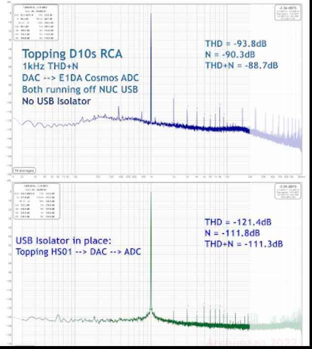

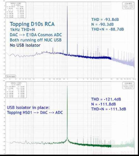

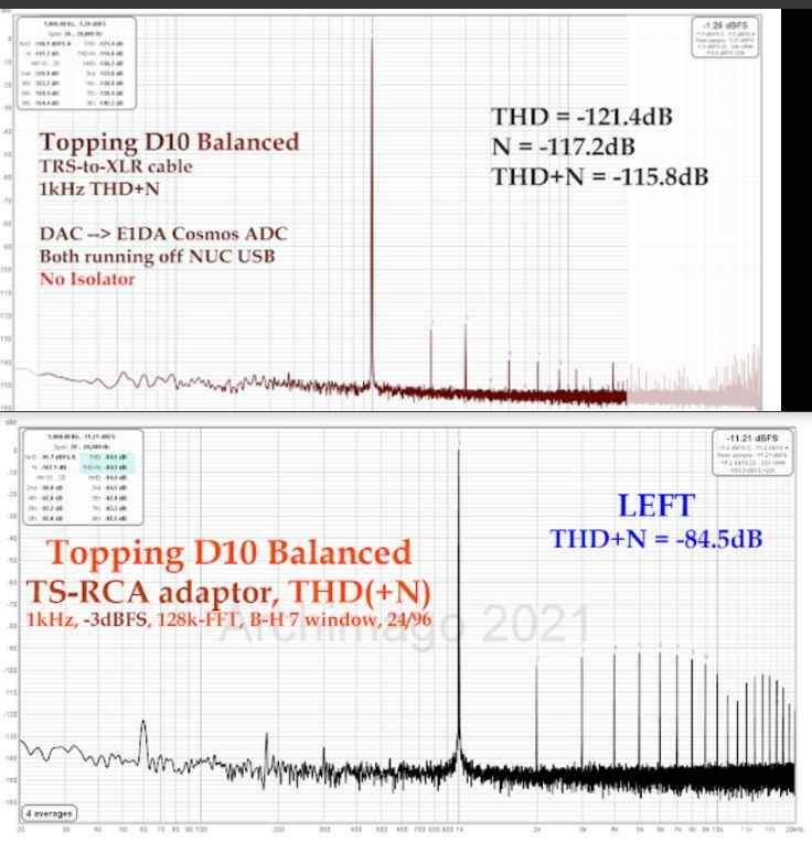

Gustavino Inviato 7 Ottobre 2025 Condividi Inviato 7 Ottobre 2025 5 hours ago, Liuk80 said: Quando ci siamo sentiti via messaggi tempo, fa non avevo capito minimamente che il tuo rpi4 avesse sostituito l'ultra neo. A questo punto... ma questo non significa affatto che usb dell rp4 sia meglio dell ultra neo .....perchè non tutti i dac riescono a metterci la pezza, Holo e' un caso a parte ! se prendiamo il topping tra il D10s ed il D10b ci sono ben più 20db di differenza !! il collegamento bilanciato riesce a cancellare i disturbi del collegamento usb ! Link al commento https://melius.club/topic/26816-trasporto-digitale-o-rimanere-cos%C3%AC-come-sono-questo-%C3%A8-il-dilemma/page/4/#findComment-1608693 Condividi su altri siti Altre opzioni di condivisione...
widemediaphotography Inviato 8 Ottobre 2025 Condividi Inviato 8 Ottobre 2025 8 ore fa, Gustavino ha scritto: il collegamento bilanciato riesce a cancellare i disturbi del collegamento usb ! La reiezione di modo comune del bilanciato agisce solo su ciò che è uguale sui due poli. Se il rumore digitale si è già trasformato in parte del segnale analogico (cioè in modo differenziale), il ricevitore (amplificatore differenziale) non può più “sapere” che è rumore, quindi non lo cancella. In altre parole il collegamento bilanciato agisce solo su quello che accade a valle del DAC. Nulla migliore di una progettazione adeguata interna del DAC. Il mio smsl DO300, costa meno di 500, non ha le porte isolate galvanicamente, ma dalle mie misure e da quelle che trovate in rete si pone ai vertici per linearità e riduzione del rumore residuo. La Holo fa ottimi DAC, apprezzabili soprattutto per la possibilità del DSD-direct, e per avere la porta USB isolata galvanicamente, ma non é nessun caso a parte per come deve funzionare un DAC. Avere rumore residuo a -160db o a -145db, non fa differenza nella pratica! Come già scritto con il mio DAC se rimuovo l'isolatore USB all'ingresso, e l'alimentazione lineare al PC, non registro apprezzabili variazioni del rumore, proprio perché il DAC é ben progettato! Link al commento https://melius.club/topic/26816-trasporto-digitale-o-rimanere-cos%C3%AC-come-sono-questo-%C3%A8-il-dilemma/page/4/#findComment-1608835 Condividi su altri siti Altre opzioni di condivisione...
