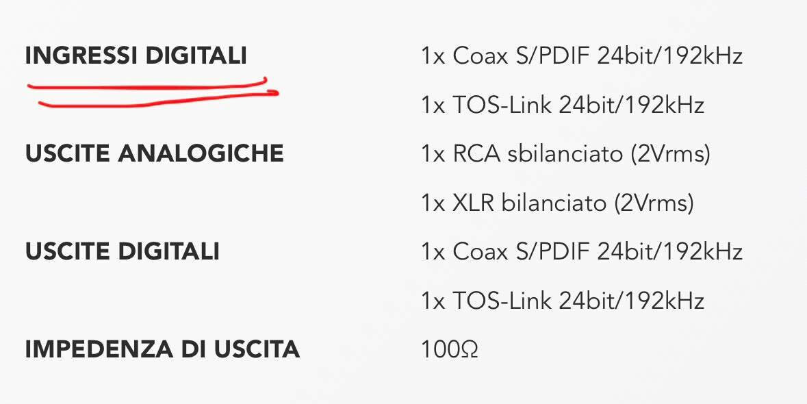

alanford69 Inviato 21 Ottobre 2025 Autore Condividi Inviato 21 Ottobre 2025 @maxgazebo@Andy … il giorno in cui non sarò più in grado di distinguere un ingresso da un’uscita probabilmente venderò tutto e ascolterò solo la banda del paese (rigorosamente live) 😅 grazie x il feedback! Penso che lo proverò. Link al commento https://melius.club/topic/27008-smsl-po100/#findComment-1618366 Condividi su altri siti Altre opzioni di condivisione...

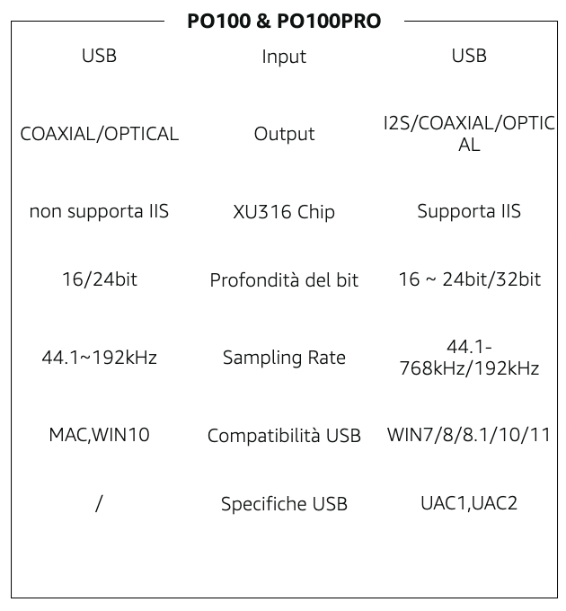

Andy Inviato 21 Ottobre 2025 Condividi Inviato 21 Ottobre 2025 Non volevo mancare di rispetto,ci mancherebbe.. Comunque la versione PRo non va bene su mac ma solo su Win 1 Link al commento https://melius.club/topic/27008-smsl-po100/#findComment-1618369 Condividi su altri siti Altre opzioni di condivisione...
maxgazebo Inviato 21 Ottobre 2025 Condividi Inviato 21 Ottobre 2025 2 minuti fa, alanford69 ha scritto: @maxgazebo@Andy … il giorno in cui non sarò più in grado di distinguere un ingresso da un’uscita probabilmente venderò tutto e ascolterò solo la banda del paese (rigorosamente live) 😅 grazie x il feedback! Penso che lo proverò. ehehehe certo, non me ne volere...ma che lettore CD è? molto, molto strano, ne converrai...un lettore CD con ingresso digitale a che serve? forse registra? E' un CD-R? Link al commento https://melius.club/topic/27008-smsl-po100/#findComment-1618370 Condividi su altri siti Altre opzioni di condivisione...

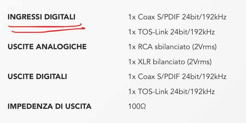

alanford69 Inviato 21 Ottobre 2025 Autore Condividi Inviato 21 Ottobre 2025 13 minuti fa, Andy ha scritto: Non volevo mancare di rispetto,ci mancherebbe.. Comunque la versione PRo non va bene su mac ma solo su Win Peccato! Grazie per avermelo segnalato... è comunque una soluzione temporanea in attesa di prendere il DAC che davo per scontato di connettere tramite cavo USB. Però, la versione pro fosse stata compatibile, la possibilità di fare qualche prova utilizzando l'ingresso coax o addirittura i2s per vedere quale va meglio, per qualche € in più, me la sarei giocata. @maxgazebo è un Gold Note CD-10 ma non è così strano che un cd player abbia anche gli ingressi digitali, a memoria ce l'hanno anche il teac vrds-701 , l'unison unico cd2 e probabilmente anche altri. Come dicevo, è una soluzione temporanea ma magari suona anche discretamente. Link al commento https://melius.club/topic/27008-smsl-po100/#findComment-1618386 Condividi su altri siti Altre opzioni di condivisione...

alanford69 Inviato 21 Ottobre 2025 Autore Condividi Inviato 21 Ottobre 2025 Nel sito SMSL dicono che anche la Pro è compatibile con OSX10.6 e successive: PO100 Pro Forse si tratta di una versione aggiornata? Link al commento https://melius.club/topic/27008-smsl-po100/#findComment-1618403 Condividi su altri siti Altre opzioni di condivisione...
maxgazebo Inviato 22 Ottobre 2025 Condividi Inviato 22 Ottobre 2025 8 ore fa, alanford69 ha scritto: @maxgazebo è un Gold Note CD-10 ma non è così strano che un cd player abbia anche gli ingressi digitali, a memoria ce l'hanno anche il teac vrds-701 , l'unison unico cd2 e probabilmente anche altri. Come dicevo, è una soluzione temporanea ma magari suona anche discretamente. Bello, non lo conoscevo...quindi puoi selezionare ingresso diverso, funge come DAC per uno SPDIF esterno Le misure su ASR lo danno come prodotto estremamente performante e trasparente, parlo del DO100, non ho onestamente avuto possibilità di fare test comparativi con prodotti diversi ma posso dire che fa il suo lavoro in modo ottimo 1 Link al commento https://melius.club/topic/27008-smsl-po100/#findComment-1618429 Condividi su altri siti Altre opzioni di condivisione...
Andy Inviato 22 Ottobre 2025 Condividi Inviato 22 Ottobre 2025 10 ore fa, alanford69 ha scritto: Nel sito SMSL dicono che anche la Pro è compatibile con OSX10.6 e successive: PO100 Pro Forse si tratta di una versione aggiornata? Non saprei… provalo al massimo fai il reso. Non penso sia aggiornato dato che danno ancora compatibilità con un defunto MQA. vedo che il Pro, a differenza di quello base,supporta DSD nativo e DOP. Se hai file DSD e in futuro prendi DAC con supporto DSD lo proverei. 1 Link al commento https://melius.club/topic/27008-smsl-po100/#findComment-1618537 Condividi su altri siti Altre opzioni di condivisione...
