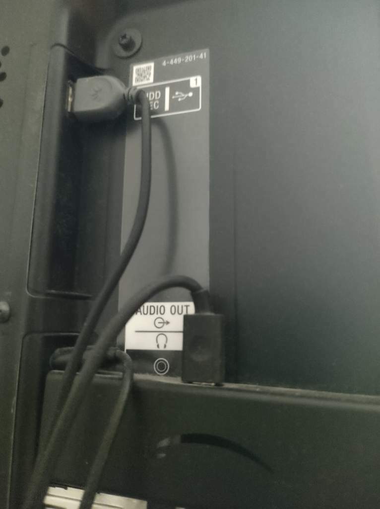

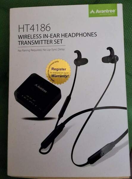

mom Inviato 29 Ottobre 2025 Condividi Inviato 29 Ottobre 2025 Buona serata a tutti, oggi sono stata a fare il giro dei negozi di cuffie e auricolari ma non ho risolto nulla. Adesso chiedo a voi che siete il top e, se neppure qui potrete aiutarmi, mi rassegnerò seppur a malincuore. Comunque grazie in anticipo a chi mi darà qualche consiglio. Ecco il problema: posseggo una televisione Sony un po' vecchio ma efficientissimo. Al momento lo ascolto la sera con auricolari anche questi ormai fuori produzione ma che hanno sempre funzionato bene e sono comodissimi, molto meglio di una cuffia che urta con l'elastico dei capelli e gli occhiali da lettura. Ora questi auricolari funzionano solo più da una parte e temo che anche l'altra, a breve, mi lascerà. Tutti i ripetono che è impossibile sostituirli : o cambio TV o mi adeguo a trovare una cuffia compatibile con il vecchio modello TV. Adesso posto le foto dei due modelli e lascio a voi la parola. Di voi mi fido. Grazie mille. Link al commento https://melius.club/topic/27135-ma-%C3%A8-davvero-impossibile-risolvere-questo-problema/ Condividi su altri siti Altre opzioni di condivisione...
PL-L1000 Inviato 29 Ottobre 2025 Condividi Inviato 29 Ottobre 2025 Sono l' ultimo a poter rispondere con competenza, però mi sembra strano non si possa ovviare diversamente; per esempio, non sarebbe possibile collegare un modulo Bluetooth economico alla TV e un paio di auricolari a quest' ultimo? P:S.: Se le uscite TV sono tutte digitali, forse occorrerà anche un piccolo convertitore digitale/analogico. 1 Link al commento https://melius.club/topic/27135-ma-%C3%A8-davvero-impossibile-risolvere-questo-problema/#findComment-1624728 Condividi su altri siti Altre opzioni di condivisione...
G.Carlo Inviato 29 Ottobre 2025 Condividi Inviato 29 Ottobre 2025 1 ora fa, mom ha scritto: Al momento lo ascolto la sera con auricolari anche questi ormai fuori produzione... Ci sono ancora: https://www.amazon.it/dp/B0DPMPW6KX 1 Link al commento https://melius.club/topic/27135-ma-%C3%A8-davvero-impossibile-risolvere-questo-problema/#findComment-1624742 Condividi su altri siti Altre opzioni di condivisione...

zigirmato Inviato 29 Ottobre 2025 Condividi Inviato 29 Ottobre 2025 @mom Ho appena preso una prolunga lunga 5.m , con mini jack 3.5 maschio/ femmina e lo collego all' uscita Audio Out " Mini jack" delle TV . A quanto pare potresti fare anche così . 1 Link al commento https://melius.club/topic/27135-ma-%C3%A8-davvero-impossibile-risolvere-questo-problema/#findComment-1624755 Condividi su altri siti Altre opzioni di condivisione...
mom Inviato 29 Ottobre 2025 Autore Condividi Inviato 29 Ottobre 2025 @G.Carlo grazie, li avevo visti ma quelli sono 4186Q e non sono compatibili con il mio Sony, purtroppo! I miei sono 4186 senza la Q. Link al commento https://melius.club/topic/27135-ma-%C3%A8-davvero-impossibile-risolvere-questo-problema/#findComment-1624786 Condividi su altri siti Altre opzioni di condivisione...

PL-L1000 Inviato 29 Ottobre 2025 Condividi Inviato 29 Ottobre 2025 Non sono molto pratico, ma penso si debba individuare un trasmettitore bluetooth a bassa latenza (per non avere l' audio fuori sincrono con le immagini), che andrà collegato all' uscita cuffie (analogica) o ad un uscita digitale (se compatibile, oppure interponendo un convertitore A/D). Credo che il televisore abbia una uscita jack per cuffie, e ciò dovrebbe semplificare le cose. Occorrerà inoltre alimentare il trasmettitore e servirà una presa 230 volt, un alimentatore tipo telefonino, o la stessa presa USB della TV, a seconda dei casi. Questo è un esempio, e mi par di capire abbia incorporato anche il convertitore (ha in dotazione un cavo ottico) da digitale ad analogico, oltre al collegamento con jack e RCA, ma non sono certo non abbia latenza : https://www.amazon.it/Ainostone-Ricevitore-trasmettitore-regolazione-adattatore/dp/B0BRN12LKB?sp_csd=d2lkZ2V0TmFtZT1zcF9hdGY Se hai pazienza, attendi che qualcuno indichi un modello sicuramente senza latenza, altrimenti provo ad indagare meglio le specifiche. 1 Link al commento https://melius.club/topic/27135-ma-%C3%A8-davvero-impossibile-risolvere-questo-problema/#findComment-1624814 Condividi su altri siti Altre opzioni di condivisione...

G.Carlo Inviato 29 Ottobre 2025 Condividi Inviato 29 Ottobre 2025 2 ore fa, mom ha scritto: @G.Carlo grazie, li avevo visti ma quelli sono 4186Q e non sono compatibili con il mio Sony, purtroppo! I miei sono 4186 senza la Q. I due modelli differiscono solo per la versione del protocollo Bluetooth (che a te non interessa) e per il connettore di alimentazione: https://support.avantree.com/hc/en-us/articles/42736157994521-HT4186-Q-Difference-between-HT4186-Q-2025-Upgraded-Old-HT4186 Link al commento https://melius.club/topic/27135-ma-%C3%A8-davvero-impossibile-risolvere-questo-problema/#findComment-1624852 Condividi su altri siti Altre opzioni di condivisione...
mom Inviato 30 Ottobre 2025 Autore Condividi Inviato 30 Ottobre 2025 @G.Carlo sarebbe magnifico se potessero essere compatibili con il mio Sony. Avevo posto la domanda ad Amazon prima di acquistare questi auricolari e la risposta era stata negativa. Io non me ne intendo affatto. Tu sei sicuro che possano andare bene con il mio modello tv? Magari lo puoi chiedere tu direttamente ad Avantree,per favore? Lo potrei fare io ma è meglio se lo domandi tu. Grazie mille! Link al commento https://melius.club/topic/27135-ma-%C3%A8-davvero-impossibile-risolvere-questo-problema/#findComment-1624879 Condividi su altri siti Altre opzioni di condivisione...

G.Carlo Inviato 30 Ottobre 2025 Condividi Inviato 30 Ottobre 2025 @mom Vai tranquillo! Magari aspetta un attimo per vedere se il prezzo torna a 69,99: oggi sono aumentati di 10 €... Link al commento https://melius.club/topic/27135-ma-%C3%A8-davvero-impossibile-risolvere-questo-problema/#findComment-1625006 Condividi su altri siti Altre opzioni di condivisione...

mom Inviato 30 Ottobre 2025 Autore Condividi Inviato 30 Ottobre 2025 @G.Carlo Ok, farò come dici sperando di poterlo eventualmente restituire. Non capisco perché però Amazon, a mia domanda, me lo dava incompatibile... Ti farò sapere appena scende di prezzo e mi arriva. Ancora mille grazie. Maria Teresa. Link al commento https://melius.club/topic/27135-ma-%C3%A8-davvero-impossibile-risolvere-questo-problema/#findComment-1625102 Condividi su altri siti Altre opzioni di condivisione...
