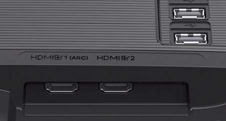

Hai letto sul manuale del televisore quale è l'uscita HDMI abilitata ARC?
Sì ma è indicato chiaramente anche sull'uscita stessa, impossibile sbagliarsi. E niente, ho controllato tutte le impostazioni ma mi sembrano giuste, eppure non sento nulla.

prova, se possibile, l'interfaccia su un altro TV...a meno che che non sia difettosa
