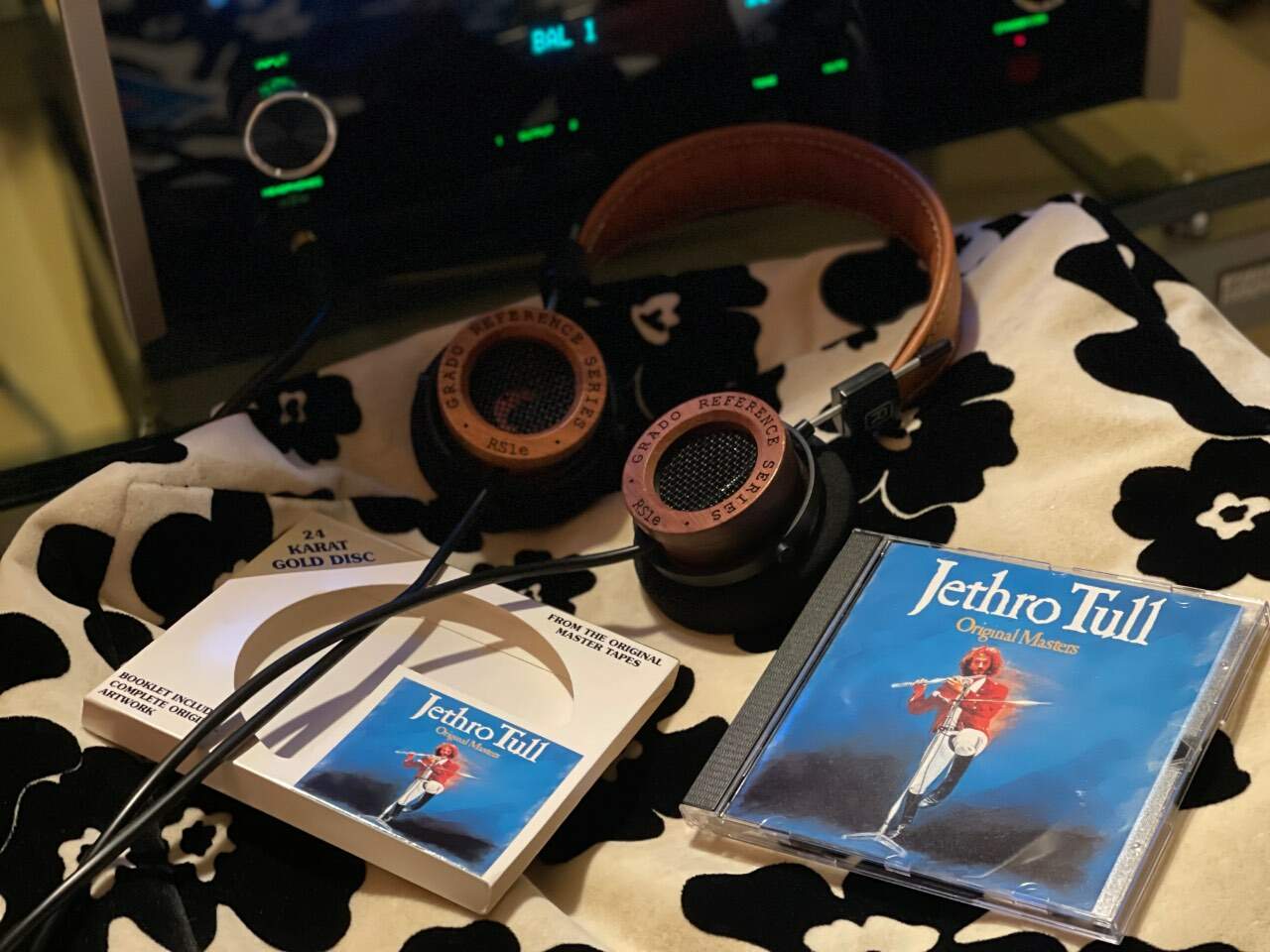

Moderatori zagor333 Inviato 8 Novembre 2025 Moderatori Condividi Inviato 8 Novembre 2025 @Florina la Grado RS1 è è uno spettacolo anche con il Rock. Con l’uscita del mio pre ci va poi a nozze. @Cicarini Tienici aggiornati. E buonissima scelta. 1 Link al commento https://melius.club/topic/27213-scelta-cuffia/#findComment-1630415 Condividi su altri siti Altre opzioni di condivisione...
Cicarini Inviato 8 Novembre 2025 Autore Condividi Inviato 8 Novembre 2025 58 minuti fa, zagor333 ha scritto: @Florina la Grado RS1 è è uno spettacolo anche con il Rock. Con l’uscita del mio pre ci va poi a nozze. @Cicarini Tienici aggiornati. E buonissima scelta. Anche io appassionato dei Jethro 👍 1 ora fa, Florina ha scritto: @Cicarini ottimo programma! L’uscita cuffie del MA7200 è già di ottimo livello potresti restare sorpreso dalle sue prestazioni anche senza un amplificatore dedicato. Ti consiglio di provare le Grado RS1e o le Sennheiser HD660S2, perfette per jazz e musica acustica. Buon pomeriggio hi-fi e buoni acquisti di dischi! Grazie mille e buon weekend 1 Link al commento https://melius.club/topic/27213-scelta-cuffia/#findComment-1630438 Condividi su altri siti Altre opzioni di condivisione...
