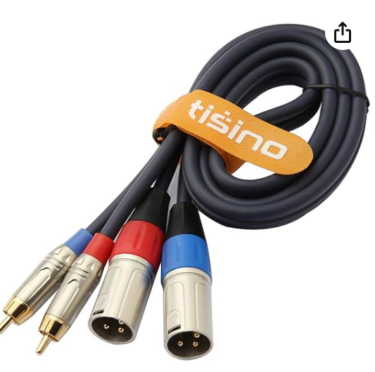

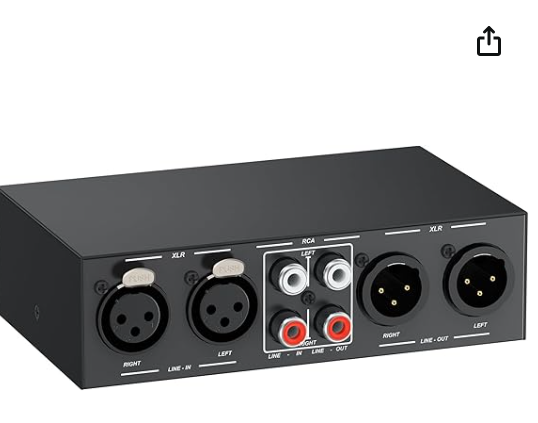

raf_04 Inviato 7 Novembre 2025 Condividi Inviato 7 Novembre 2025 Con quelle distanze sarebbe più indicato un cavo XLR, insensibile alle lunghezze. . Anch'io ho lo stesso problema col giradischi, che è distante dall'amplificatore (anzi, col giradischi è pure peggio!). Mi chiedo se possa servire a qualcosa un cavo di questo tipo: . . oppure, in alternativa un commutatore: . Qualcuno ha esperienze in merito, con una di queste 2 soluzioni? Grazie Link al commento https://melius.club/topic/27227-cavo-rca-3-metri/#findComment-1629841 Condividi su altri siti Altre opzioni di condivisione...

jackreacher Inviato 8 Novembre 2025 Condividi Inviato 8 Novembre 2025 17 ore fa, raf_04 ha scritto: Qualcuno ha esperienze in merito, con una di queste 2 soluzioni? I cavi sbilanciato (RCA) --> xlr sono sbilanciati Fino a 4 MT vai di buon sbilanciato schermato con RCA. Link al commento https://melius.club/topic/27227-cavo-rca-3-metri/#findComment-1630092 Condividi su altri siti Altre opzioni di condivisione...
