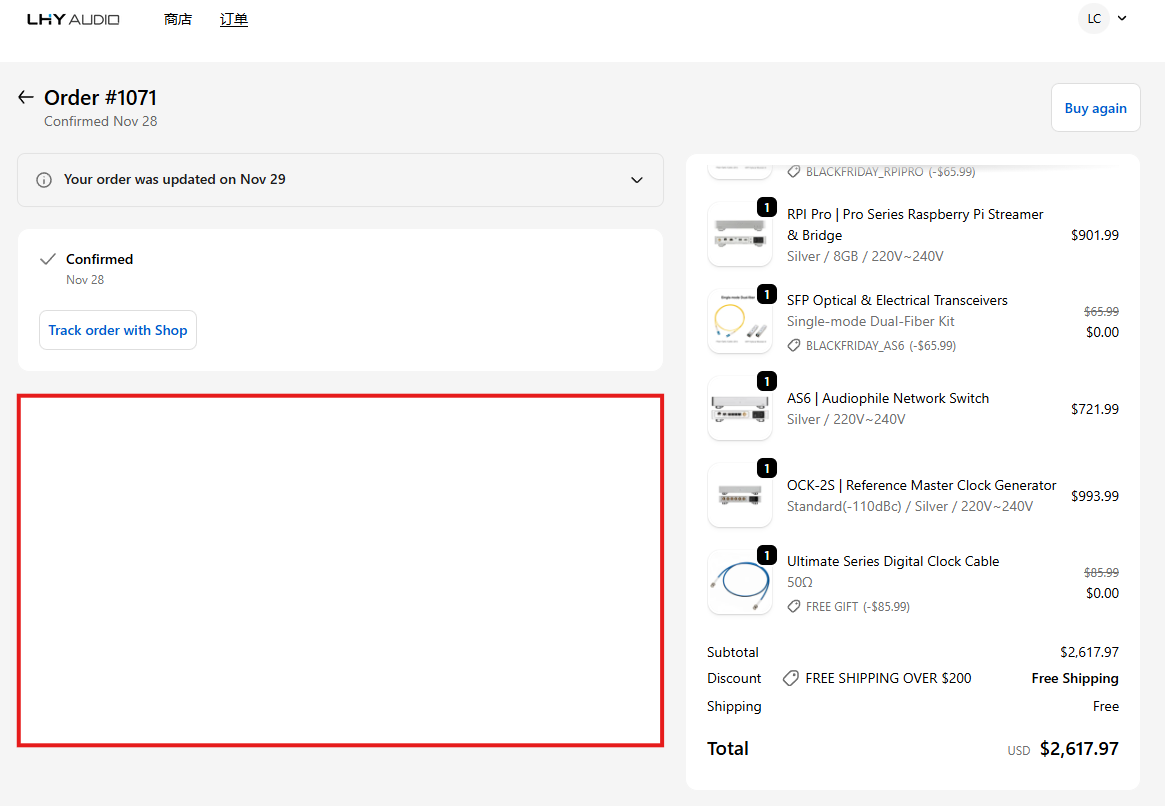

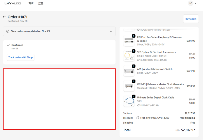

ildoria76 Inviato 30 Novembre 2025 Autore Condividi Inviato 30 Novembre 2025 Ho rivisto bene il mio progetto ed ho optato per prendere il modello AS6 invece dell'AS8, preso anche il master clock e streamer: Link al commento https://melius.club/topic/27247-lhy-audio-as8-pro-switch/page/2/#findComment-1643489 Condividi su altri siti Altre opzioni di condivisione...
gigi3955 Inviato 1 Dicembre 2025 Condividi Inviato 1 Dicembre 2025 Il 30/11/2025 at 03:54, ildoria76 ha scritto: Ho rivisto bene il mio progetto ed ho optato per prendere il modello AS6 invece dell'AS8, preso anche il master clock e streamer: @ildoria76 Ho notato anche io lo streamer che mi sembra fatto bene ma lo userai in ambiente Roon? Però ora il tuo Fibra Media Converter (che immagino possiedi)non è dotato di collegamento al master clock cosa che invece sarebbe avvenuto con l'as8 che lo contiene già all'interno. Probabilmente la scelta di acqustare lo streamer ti ha costretto al masterclock indipendente. Avresti risolto il tutto puntando sul VINSHINE x LHY SW-10PRO che è dotato di due clock out https://www.beatechnik.com/product-page/vinshine-x-lhy-sw-10pro Link al commento https://melius.club/topic/27247-lhy-audio-as8-pro-switch/page/2/#findComment-1644311 Condividi su altri siti Altre opzioni di condivisione...
