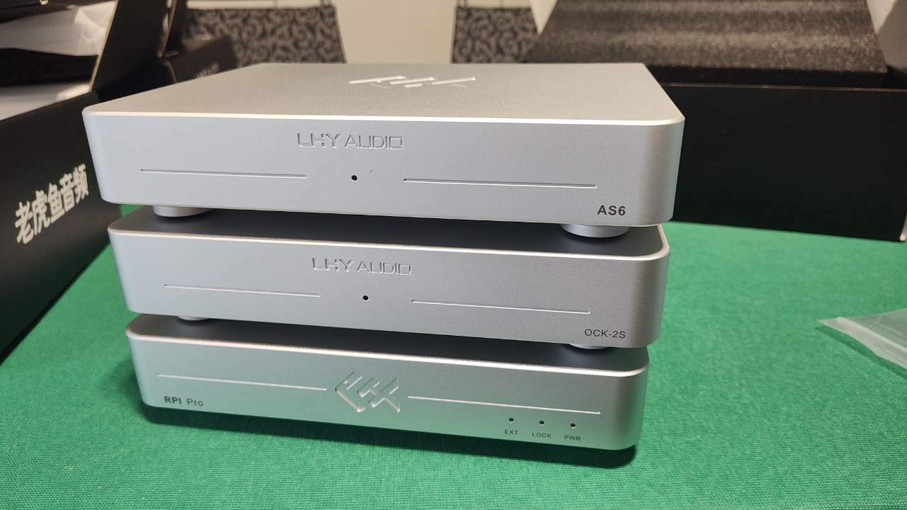

ildoria76 Inviato 16 Dicembre 2025 Autore Condividi Inviato 16 Dicembre 2025 Sono arrivati finalmente... avrò che da divertirmi durante queste vacanze di Natale..: 1 Link al commento https://melius.club/topic/27247-lhy-audio-as8-pro-switch/page/3/#findComment-1654794 Condividi su altri siti Altre opzioni di condivisione...
BasBass Inviato 31 Dicembre 2025 Condividi Inviato 31 Dicembre 2025 Il 16/12/2025 at 14:46, ildoria76 ha scritto: Sono arrivati finalmente... avrò che da divertirmi durante queste vacanze di Natale..: Quando avrai tempo e voglia attendiamo con piacere un tuo feedback sui prodotti, grazie mille e buon anno! 1 Link al commento https://melius.club/topic/27247-lhy-audio-as8-pro-switch/page/3/#findComment-1664950 Condividi su altri siti Altre opzioni di condivisione...

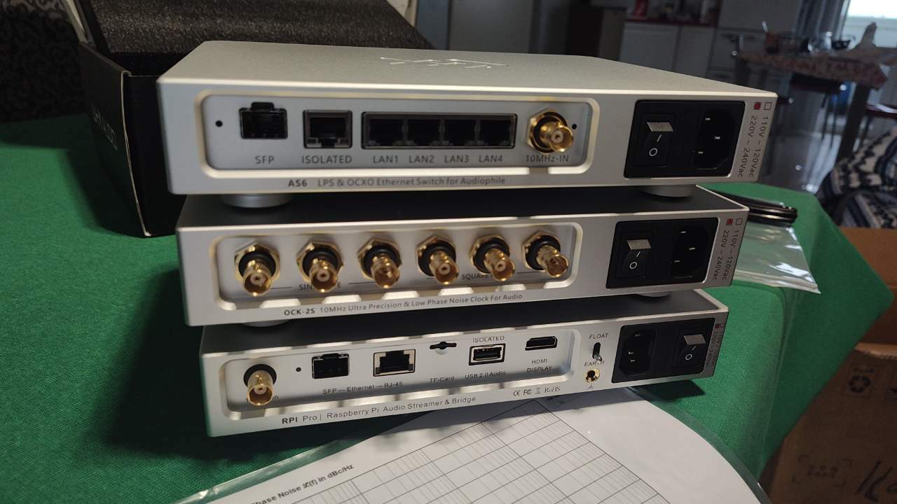

gigi3955 Inviato 4 Febbraio Condividi Inviato 4 Febbraio @ildoria76 visto che hai avuto modo di studiarli per bene mi spieghi a cosa serve quell'interruttore di messa a terra, per quali motivo andrebbe collegato e in caso di collegamento come si deve procedere. Purtroppo io sono abbastanza ignorante sull'elettronica. Grazie per l'attenzione Link al commento https://melius.club/topic/27247-lhy-audio-as8-pro-switch/page/3/#findComment-1691102 Condividi su altri siti Altre opzioni di condivisione...
ildoria76 Inviato 4 Febbraio Autore Condividi Inviato 4 Febbraio 2 ore fa, gigi3955 ha scritto: visto che hai avuto modo di studiarli per bene mi spieghi a cosa serve quell'interruttore di messa a terra, per quali motivo andrebbe collegato e in caso di collegamento come si deve procedere. Purtroppo io sono abbastanza ignorante sull'elettronica. Grazie per l'attenzione @gigi3955 serve per cercare di eliminare eventuali ronzii o disturbi provocati eventualmente dai loop di massa. In pratica nel caso c'è ne fossero, switchando il selettore si va a spostare ma massa dal telaio dell'apparecchio che sfrutta la spina elettrica, al connettore di massa inferiore, che dovrà essere collegata ad una ground box esterna. Io ad esempio potrei effettuare questo collegamento tra il connettore specifico dello Streamer e quello della mia "ciabatta" IFi Power station che ha proprio un ingresso ground apposito per questo tipo di collegamenti. Ma al momento non ho nessun problema di loop di massa per fortuna Link al commento https://melius.club/topic/27247-lhy-audio-as8-pro-switch/page/3/#findComment-1691209 Condividi su altri siti Altre opzioni di condivisione...
gigi3955 Inviato 4 Febbraio Condividi Inviato 4 Febbraio @ildoria76 @ildoria76 grazie mille anche io per fortuna non ne ho quindi lascio l'interruttore su lift Link al commento https://melius.club/topic/27247-lhy-audio-as8-pro-switch/page/3/#findComment-1691286 Condividi su altri siti Altre opzioni di condivisione...
