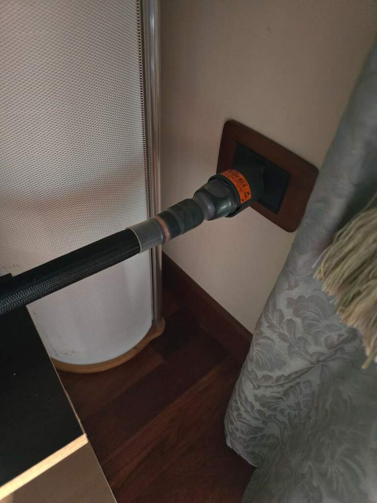

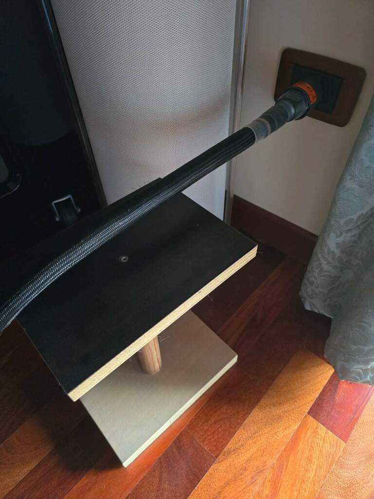

ar3461 Inviato 9 Novembre 2025 Condividi Inviato 9 Novembre 2025 Chiedevo se c era qualche soluzione per evitare una situazione del genere.... No ciabatte con aggiunta di altro cavo e ulteriori contatti... Al momento ho sopperito cosi ma la dolce consorte pare non sia molto d accordo 😃 Grazie e buona domenica    1 Link al commento https://melius.club/topic/27253-peso-cavo-alimentazione/ Condividi su altri siti Altre opzioni di condivisione...
speaktome74 Inviato 9 Novembre 2025 Condividi Inviato 9 Novembre 2025 2 ore fa, ar3461 ha scritto: Chiedevo se c era qualche soluzione per evitare una situazione del genere.... No ciabatte con aggiunta di altro cavo e ulteriori contatti... Al momento ho sopperito cosi ma la dolce consorte pare non sia molto d accordo 😃 Grazie e buona domenica       Le immagini postate non sono sufficienti per capire la disposizione dei componenti dell'impianto per darti consigli. Così l'unica cosa che mi viene in mente è quella di inserire una fascetta da elettricisti nella trama metallica del tube traps ed "appendere" parte del cavo di alimentazione ad esso. Ma sarebbe solo nella prima parte. Quello che c'è dopo al momento non ci è dato sapere. Qualche idea o prodotto interessante lo puoi trovare in rete con ricerca "Espositori per vetrine in metacrilato" o "Alzate in plexiglass". Oppure più costoso ma più specifico: https://www.amazon.it/Sperimenta-Organizzatore-Sospensione-Raffinazione-Assorbimento/dp/B0D7TW6MZB Ps: di che cavo alimentazione si tratta? Link al commento https://melius.club/topic/27253-peso-cavo-alimentazione/#findComment-1630758 Condividi su altri siti Altre opzioni di condivisione...

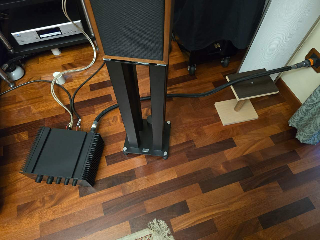

ar3461 Inviato 9 Novembre 2025 Autore Condividi Inviato 9 Novembre 2025 @speaktome74 Meleos cable Nessuna disposizione particolare , un piccolo integrato a terra , un collegamento diciamo " al volo " il problema e' che il cavo e spina pesante piu adattatore tendono a venir fuori dalla presa a muro . Aggiungo altra foto  Link al commento https://melius.club/topic/27253-peso-cavo-alimentazione/#findComment-1630824 Condividi su altri siti Altre opzioni di condivisione...
ascoltoebasta Inviato 9 Novembre 2025 Condividi Inviato 9 Novembre 2025 @ar3461Parecchi anni fa ovviai ad una situazione simile,ma era per il secondo impianto e quindi non nel soggiorno,acquistando un paio di queste alzate per display,dell'altezza che mi serviva,erano in plexiglass trasparente e quasi invisibili. Link al commento https://melius.club/topic/27253-peso-cavo-alimentazione/#findComment-1630842 Condividi su altri siti Altre opzioni di condivisione...
Tronio Inviato 9 Novembre 2025 Condividi Inviato 9 Novembre 2025 Più che "sostenere" cercherei di "sospendere", come suggerito da @speaktome74: il vantaggio, oltre al fatto che un filo o una fascetta sono visivamente molto meno invasivi di qualsiasi supporto, è che resta libero il pavimento evitando fra l'altro che le operazioni di pulizia possano provocare danni a catena. Link al commento https://melius.club/topic/27253-peso-cavo-alimentazione/#findComment-1630853 Condividi su altri siti Altre opzioni di condivisione...

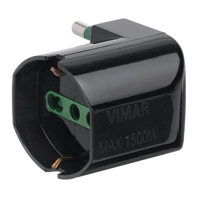

speaktome74 Inviato 9 Novembre 2025 Condividi Inviato 9 Novembre 2025 1 ora fa, ar3461 ha scritto: @speaktome74 Meleos cable Nessuna disposizione particolare , un piccolo integrato a terra , un collegamento diciamo " al volo " il problema e' che il cavo e spina pesante piu adattatore tendono a venir fuori dalla presa a muro . Aggiungo altra foto  Permettimi di criticare la disposizione dell'integrato a terra.. Ma non si fa! È scomodo per le pulizie, pericoloso per inciampare, dannoso per polvere e umidità ... Insomma, proprio no così. Poi non ho capito cosa intendi con spina e adattatore. Se hai anche un adattatore tra presa a muro e spina cavo... eliminalo e cambia il frutto della presa a muro. Questa interposizione già ti rende il cavo ballerino con degrado meccanico ed elettrico. Link al commento https://melius.club/topic/27253-peso-cavo-alimentazione/#findComment-1630876 Condividi su altri siti Altre opzioni di condivisione...
ar3461 Inviato 9 Novembre 2025 Autore Condividi Inviato 9 Novembre 2025 @speaktome74 e' solo una sistemazione momentanea per un ascolto al volo sto gia provvedendo per la sostituzione della presa , comunque il cavo risulta sempre pesante Link al commento https://melius.club/topic/27253-peso-cavo-alimentazione/#findComment-1630898 Condividi su altri siti Altre opzioni di condivisione...
corrado Inviato 10 Novembre 2025 Condividi Inviato 10 Novembre 2025 20 ore fa, speaktome74 ha scritto: Permettimi di criticare la disposizione dell'integrato a terra.. Ma non si fa! È scomodo per le pulizie, pericoloso per inciampare, dannoso per polvere e umidità ... Però spesso suona meglio. 1 1 Link al commento https://melius.club/topic/27253-peso-cavo-alimentazione/#findComment-1631278 Condividi su altri siti Altre opzioni di condivisione...

eccheqqua Inviato 10 Novembre 2025 Condividi Inviato 10 Novembre 2025 @ar3461 capisco, io opterei per un piccolo gancio installato nel muro sopra la presa. Usa un filo di nylon tipo quelli da pesca (invisibili e resistenti) e lo fai passare intorno al cavo nei pressi della spina. Economico, invisibile, non ingombri il pavimento e reversibile. Link al commento https://melius.club/topic/27253-peso-cavo-alimentazione/#findComment-1631335 Condividi su altri siti Altre opzioni di condivisione...
Moderatori BEST-GROOVE Inviato 10 Novembre 2025 Moderatori Condividi Inviato 10 Novembre 2025 Sarebbe da vedere se esiste una spina volante a 90° in modo che inserendo il cavo dal basso non resti teso a mezz' aria pronto a fare lo sgambetto al primo che passa. Link al commento https://melius.club/topic/27253-peso-cavo-alimentazione/#findComment-1631348 Condividi su altri siti Altre opzioni di condivisione...
