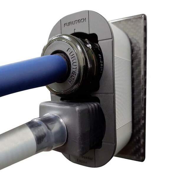

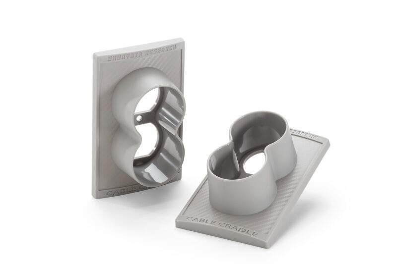

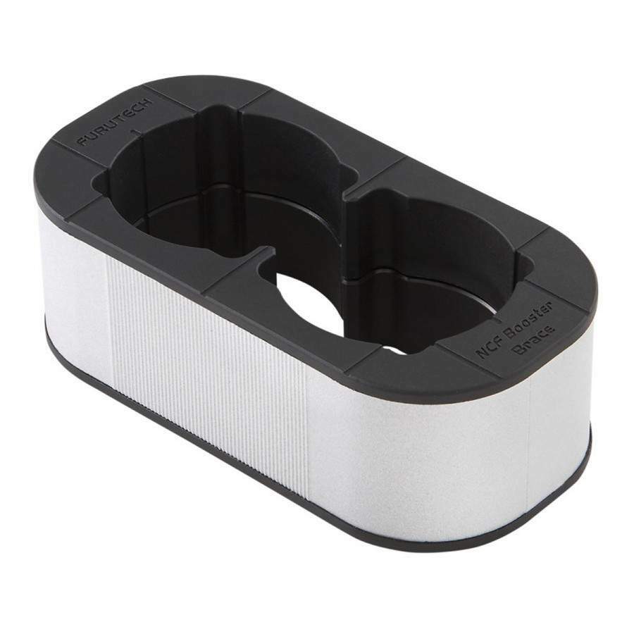

ar3461 Inviato 10 Novembre 2025 Autore Condividi Inviato 10 Novembre 2025 @fabbe penso pero' serva un portafoglio come si suol dire a fisarmonica... P.s. ma lo hai ascoltato questo cavo Crystal ? Sarei curioso leggerne qualche breve recensione Link al commento https://melius.club/topic/27253-peso-cavo-alimentazione/page/2/#findComment-1631449 Condividi su altri siti Altre opzioni di condivisione...
fabbe Inviato 10 Novembre 2025 Condividi Inviato 10 Novembre 2025 @ar3461 no non l'ho ascoltato. Probabilmente molto costoso ma è la prova che non serve un cavo dell'alta tensione per far andare al meglio le nostre elettroniche. Link al commento https://melius.club/topic/27253-peso-cavo-alimentazione/page/2/#findComment-1631467 Condividi su altri siti Altre opzioni di condivisione...

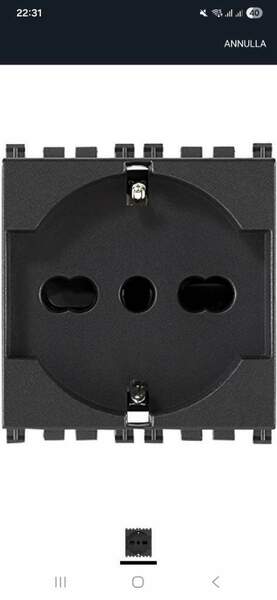

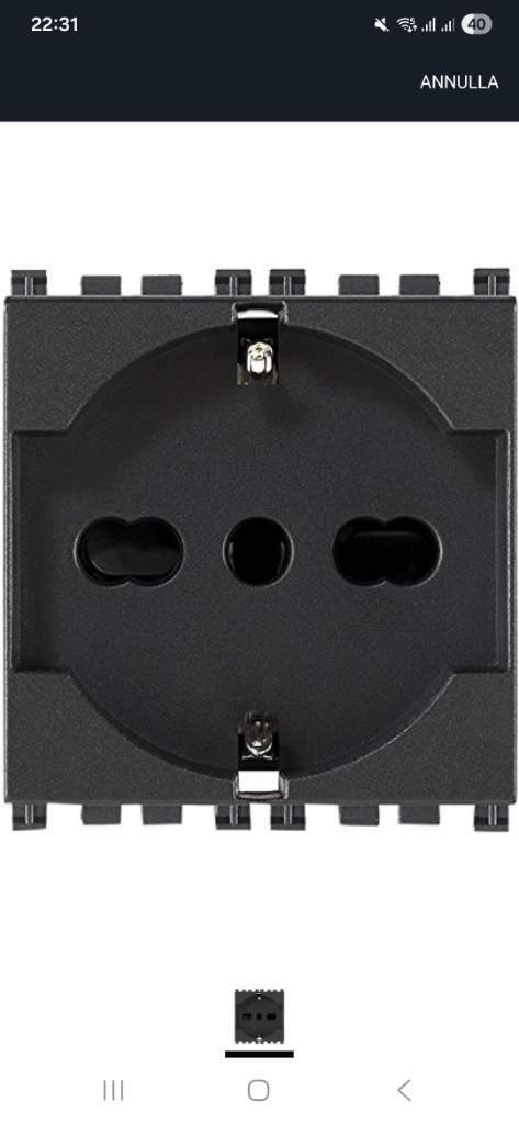

ar3461 Inviato 10 Novembre 2025 Autore Condividi Inviato 10 Novembre 2025 @Tronio ragazzi mi ero illuso di aver trovato la soluzione , le mie prese a muro hanno i fori in verticale ....la cosa al momento causa euforia mi era proprio sfuggita e per poter tenere il cavo pitone verso il basso i fori devono essere in orizzontale Link al commento https://melius.club/topic/27253-peso-cavo-alimentazione/page/2/#findComment-1631571 Condividi su altri siti Altre opzioni di condivisione...
Moderatori BEST-GROOVE Inviato 10 Novembre 2025 Moderatori Condividi Inviato 10 Novembre 2025 1 ora fa, ar3461 ha scritto: Sull amazzone ? Leroy Merlin ma si trova in qualunque brico. Link al commento https://melius.club/topic/27253-peso-cavo-alimentazione/page/2/#findComment-1631579 Condividi su altri siti Altre opzioni di condivisione...

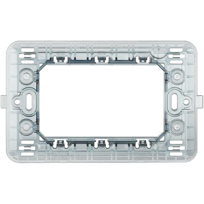

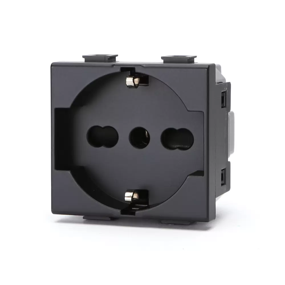

Moderatori BEST-GROOVE Inviato 10 Novembre 2025 Moderatori Condividi Inviato 10 Novembre 2025 26 minuti fa, ar3461 ha scritto: le mie prese a muro hanno i fori in verticale ....la cosa al momento causa euforia mi era proprio sfuggita non ti fermerai mica per una stupidaggine simile? a parte il fatto che la scatola da incasso 503 è uguale per tutti, cambia al limite la larghezza se servono da inserire più frutti e te devi averla così...... comperi il supporto per la serie Matix che costa pochi centesimi mettici una presa della Bticino Matix (altri 6-7 euro) o quello che ti pare e la giri dalla parte che vuoi........ per poi metterci la cornice del colore che più ti aggrada e alla fine ci aggiungi l'adattatore a 90° indicato più su e risolvi tutto con una decina di euro più o meno; forse non sarà identico al resto delle prese che hai a casa ma l'importante è aver risolto no? In caso di dubbi ti rivolgi a qualche commesso del brico o rivenditore di materiale elettrico che ti darà tutto il necessario alle tue esigenze. Link al commento https://melius.club/topic/27253-peso-cavo-alimentazione/page/2/#findComment-1631585 Condividi su altri siti Altre opzioni di condivisione...
permar Inviato 10 Novembre 2025 Condividi Inviato 10 Novembre 2025 @ar3461 potresti mettere sotto o sopra la presa elettrica una staffetta ad L fissata a muro con viti a pressione eliminando quel piedistallo Link al commento https://melius.club/topic/27253-peso-cavo-alimentazione/page/2/#findComment-1631590 Condividi su altri siti Altre opzioni di condivisione...

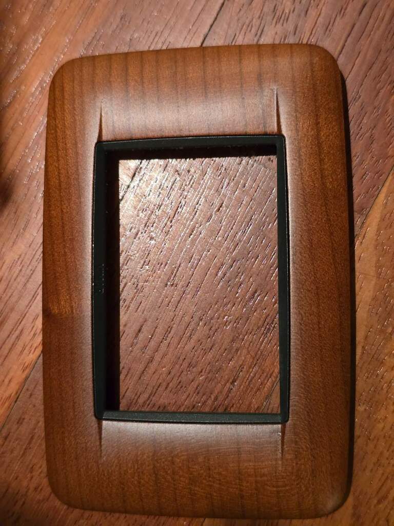

ar3461 Inviato 10 Novembre 2025 Autore Condividi Inviato 10 Novembre 2025 @BEST-GROOVE buona idea....ma devo fare il lavoro lasciando la cornice originale altrimenti quando si scopre ..... quindi la base deve essere l originale Vimar ... Link al commento https://melius.club/topic/27253-peso-cavo-alimentazione/page/2/#findComment-1631593 Condividi su altri siti Altre opzioni di condivisione...
Moderatori BEST-GROOVE Inviato 10 Novembre 2025 Moderatori Condividi Inviato 10 Novembre 2025 9 minuti fa, ar3461 ha scritto: buona idea....ma devo fare il lavoro lasciando la cornice originale verifica allora se puoi trovare la Shuco della serie Vimar che hai in casa standoti in orizzontale come la foto che ho pubblicato e con quella cornice applicata sei a cavallo. Link al commento https://melius.club/topic/27253-peso-cavo-alimentazione/page/2/#findComment-1631599 Condividi su altri siti Altre opzioni di condivisione...
ar3461 Inviato 10 Novembre 2025 Autore Condividi Inviato 10 Novembre 2025 @BEST-GROOVE trovata , un po' caruccia ma penso ne valga la pena , 17 €... Link al commento https://melius.club/topic/27253-peso-cavo-alimentazione/page/2/#findComment-1631605 Condividi su altri siti Altre opzioni di condivisione...
Moderatori BEST-GROOVE Inviato 10 Novembre 2025 Moderatori Condividi Inviato 10 Novembre 2025 35 minuti fa, ar3461 ha scritto: trovata , un po' caruccia ma penso ne valga la pena , Che marca e serie sono le prese che hai in casa? Al limite vedi se ne trovi di compatibili piuttosto del brand originale che costano meno. Link al commento https://melius.club/topic/27253-peso-cavo-alimentazione/page/2/#findComment-1631622 Condividi su altri siti Altre opzioni di condivisione...
ar3461 Inviato 10 Novembre 2025 Autore Condividi Inviato 10 Novembre 2025 @BEST-GROOVE sono Vimar , ma nom pensavo fossero cosi' care , certo questo detto da chi spende anche per un solo cavo o accessorio belle somme pare una assurdita' , siamo strani lo so ' Link al commento https://melius.club/topic/27253-peso-cavo-alimentazione/page/2/#findComment-1631624 Condividi su altri siti Altre opzioni di condivisione...
Moderatori BEST-GROOVE Inviato 10 Novembre 2025 Moderatori Condividi Inviato 10 Novembre 2025 3 minuti fa, ar3461 ha scritto: sono Vimar ok, potrebbe essere corretto il prezzo in quanto una casa commercializza diverse serie dalla componentistica (interruttori, deviatori ecc.ecc.) più o meno costosa anche se 17 e passa euro non è poca cosa per una presa shuco da muro ma solitamente per molti prodotti elettrici viene incontro la concorrenza compatibile che costa meno dell'originale. Link al commento https://melius.club/topic/27253-peso-cavo-alimentazione/page/2/#findComment-1631626 Condividi su altri siti Altre opzioni di condivisione...
