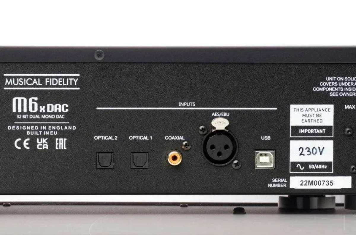

abegmeil Inviato 10 Novembre 2025 Condividi Inviato 10 Novembre 2025 Come da titolo, da inesperto, non capisco il perché un segnale 192 kHz in uscita dallo streamer Eversolo venga riprodotto con alcuni scrosci dal DAC in oggetto se in uso è il collegamento coassiale con cavo Oehlbach 75 ohm. Di converso tutto funziona correttamente se il collegamento viene eseguito tramite cavo ottico o ancora con cavo USB A - B. Ringrazio sin d'ora chi fosse in grado di soddisfare la mia curiosità. Link al commento https://melius.club/topic/27268-problema-collegamento-coax-tra-eversolo-t8-e-dac-musical-fidelity-m6x/ Condividi su altri siti Altre opzioni di condivisione...
zigirmato Inviato 10 Novembre 2025 Condividi Inviato 10 Novembre 2025 @abegmeil Non so il motivo, però era capitato anche a me nel fare un collegamento in coassiale tra lettore CD e Dac non funzionava del tutto , " fortunatamente" ho risolto collegandomi a una interfaccia che già era collegata al Dac in HDMI i2s. Comunque ti consiglio di vedere dentro il dac l'ingresso coassiale, sé è saldato bene. Link al commento https://melius.club/topic/27268-problema-collegamento-coax-tra-eversolo-t8-e-dac-musical-fidelity-m6x/#findComment-1631506 Condividi su altri siti Altre opzioni di condivisione...
PietroPDP Inviato 12 Novembre 2025 Condividi Inviato 12 Novembre 2025 Prova a cambiare anche cavo, perchè alcune elettroniche sono più sensibili che sia proprio a 75 ohm, altre sono di manica più larga, non è per forza indice di cavo scarso, magari anche un cavo meno costoso potrebbe risolvere il problema. Oppure una controllata alle saldature non fa mai male come ti è stato consigliato. Link al commento https://melius.club/topic/27268-problema-collegamento-coax-tra-eversolo-t8-e-dac-musical-fidelity-m6x/#findComment-1632281 Condividi su altri siti Altre opzioni di condivisione...
abegmeil Inviato 12 Novembre 2025 Autore Condividi Inviato 12 Novembre 2025 Intanto ringrazio per i suggerimenti, ma anche cambiando cavo il problema persiste. Tra l'altro, non mi ero forse spiegato bene. Sull'uscita coassiale tutto funziona perfettamente tra i 44.1 e i 96 kHz. Solo nei casi in cui si passa ai 192 kHz smette di funzionare correttamente. Provato anche su un altro DAC e qui invece di un segnale deteriorato niente suono ma una bella scritta "No Signal". Link al commento https://melius.club/topic/27268-problema-collegamento-coax-tra-eversolo-t8-e-dac-musical-fidelity-m6x/#findComment-1632410 Condividi su altri siti Altre opzioni di condivisione...
PietroPDP Inviato 13 Novembre 2025 Condividi Inviato 13 Novembre 2025 @abegmeil un po' strano, se la memoria non mi inganna è il cavo ottico che non sempre assicura la riproduzione a 192, ma in molti casi si ferma a 96, a questo punto se hai anche provato un altro cavo, non mi viene in mente altro. Link al commento https://melius.club/topic/27268-problema-collegamento-coax-tra-eversolo-t8-e-dac-musical-fidelity-m6x/#findComment-1632819 Condividi su altri siti Altre opzioni di condivisione...
jackreacher Inviato 13 Novembre 2025 Condividi Inviato 13 Novembre 2025 @abegmeil ciao, non so se hai provato collegando soltanto l' Eversolo al Musical Fidelity in coassiale, perché potrebbero esserci delle "restrizioni" se magari usi contemporaneamente anche USB o altre uscite dello streamer. Se il problema persiste anche con un solo collegamento e con diversi cavi, l'Eversolo è difettoso o deve essere aggiornato (o configurato correttamente nelle impostazioni). Link al commento https://melius.club/topic/27268-problema-collegamento-coax-tra-eversolo-t8-e-dac-musical-fidelity-m6x/#findComment-1632839 Condividi su altri siti Altre opzioni di condivisione...
zigirmato Inviato 13 Novembre 2025 Condividi Inviato 13 Novembre 2025 @abegmeil Se vuoi provare con la mia interfaccia " Audio GD diu r 8" . Questa interfaccia ha un ingresso e un uscita coassiale - a 192 kHz. Può darsi che passando dall' interfaccia aggancia il segnale. Almeno con me facendo così funzionava. Link al commento https://melius.club/topic/27268-problema-collegamento-coax-tra-eversolo-t8-e-dac-musical-fidelity-m6x/#findComment-1632851 Condividi su altri siti Altre opzioni di condivisione...
Davide Messina Inviato 13 Novembre 2025 Condividi Inviato 13 Novembre 2025 Se si vuole ottenere il massimo dal T8 si deve utilizzare assolutamente l'uscita I2S ( con 8 modalità di collegamento). In parecchie recensioni video visionabili su YouTube viene sottolineata questa modalità di collegamento come la meglio performante. Se il Dac ne è sprovvisto si rinuncia al massimo risultato sonoro possibile. Link al commento https://melius.club/topic/27268-problema-collegamento-coax-tra-eversolo-t8-e-dac-musical-fidelity-m6x/#findComment-1632947 Condividi su altri siti Altre opzioni di condivisione...
abegmeil Inviato 13 Novembre 2025 Autore Condividi Inviato 13 Novembre 2025 @Davide Messina Grazie per il suggerimento. Visto che il Dac ne è fornito, proverò sicuramente il collegamento che mi hai indicato. Link al commento https://melius.club/topic/27268-problema-collegamento-coax-tra-eversolo-t8-e-dac-musical-fidelity-m6x/#findComment-1632977 Condividi su altri siti Altre opzioni di condivisione...
zigirmato Inviato 13 Novembre 2025 Condividi Inviato 13 Novembre 2025 @abegmeil ho visto adesso che l'Eversolo T8 ha un uscita HDMI i2s, questa si può collegare all' interfaccia che dicevo " in HDMI i2s" e andare al Dac in coassiale . Oppure come dicevo prima entre in coax e uscire sempre in coax , consiglio di collegare l'interfaccia in HDMI i2s. Link al commento https://melius.club/topic/27268-problema-collegamento-coax-tra-eversolo-t8-e-dac-musical-fidelity-m6x/#findComment-1633012 Condividi su altri siti Altre opzioni di condivisione...
zigirmato Inviato 13 Novembre 2025 Condividi Inviato 13 Novembre 2025 Nella tua configurazione farei così , Da Eversolo T8 / al Dac in USB. e Da Eversolo T8 / all' interfaccia in HDMI i2s. E infine , da interfaccia al Dac in coassiale. Oppure Da Eversolo T8 / al ingresso interfaccia in coassiale , e dall' uscita coassiale dell' interfaccia al Dac . A mio parere In un modo o nell'altro altro funziona. Link al commento https://melius.club/topic/27268-problema-collegamento-coax-tra-eversolo-t8-e-dac-musical-fidelity-m6x/#findComment-1633049 Condividi su altri siti Altre opzioni di condivisione...
jackreacher Inviato 13 Novembre 2025 Condividi Inviato 13 Novembre 2025 @abegmeil tutti i consigli che ti hanno dato sono utili, ma rimane il fatto di appurare perché l'uscita coassiale da problemi, non è molto "incoraggiante" il suo funzionamento a metà.... Link al commento https://melius.club/topic/27268-problema-collegamento-coax-tra-eversolo-t8-e-dac-musical-fidelity-m6x/#findComment-1633053 Condividi su altri siti Altre opzioni di condivisione...
zigirmato Inviato 13 Novembre 2025 Condividi Inviato 13 Novembre 2025 @jackreacher avevo lo stesso problema e ho risolto come dicevo prima. 6 minuti fa, jackreacher ha scritto: 6 minuti fa, jackreacher ha scritto: @abegmeil tutti i consigli che ti hanno dato sono utili, ma rimane il fatto di appurare perché l'uscita coassiale da problemi, non è molto "incoraggiante" il suo funzionamento a metà.... Non funziona perché Non aggancia il segnale a volte capita, almeno così mi dissero un paio di commercianti del settore Link al commento https://melius.club/topic/27268-problema-collegamento-coax-tra-eversolo-t8-e-dac-musical-fidelity-m6x/#findComment-1633058 Condividi su altri siti Altre opzioni di condivisione...
zigirmato Inviato 13 Novembre 2025 Condividi Inviato 13 Novembre 2025 Anche a me sembrava strano che con il Dac non andasse, mentre invece passando dall' interfaccia si. 1 Link al commento https://melius.club/topic/27268-problema-collegamento-coax-tra-eversolo-t8-e-dac-musical-fidelity-m6x/#findComment-1633060 Condividi su altri siti Altre opzioni di condivisione...
jackreacher Inviato 13 Novembre 2025 Condividi Inviato 13 Novembre 2025 4 minuti fa, zigirmato ha scritto: Non funziona perché Non aggancia il segnale a volte capita, almeno così mi dissero un paio di commercianti del settore Ok, ma considerando che lo standard del digitale coassiale esiste da decenni per me è una grave pecca che funzioni fino a 96khz... . Ps: bisognerebbe capire se il problema è nello streamer o nel dac Link al commento https://melius.club/topic/27268-problema-collegamento-coax-tra-eversolo-t8-e-dac-musical-fidelity-m6x/#findComment-1633061 Condividi su altri siti Altre opzioni di condivisione...
