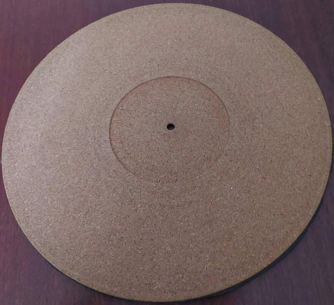

supermike Inviato 12 Novembre 2025 Condividi Inviato 12 Novembre 2025 Il mat originale di gomma del mio giradischi Technics si è ormai invecchiato diventando di colore violaceo; inoltre attira tanti pelucchi. Pertanto vorrei sostituirlo con uno di qualità superiore che non attiri la polvere quindi con meno carica elettrostatica. Ne avrei un altro in sughero ma secondo me attira le cariche più di quello di gomma, perché quando tolgo il vinile tende a venir via insieme a quest'ultimo; insomma è come se s'incollasse. Cosa mi consigliate (senza avere un prezzo folle? considerando che il giradischi è l'SP10? Link al commento https://melius.club/topic/27285-nuovo-mat-per-giradischi/ Condividi su altri siti Altre opzioni di condivisione...

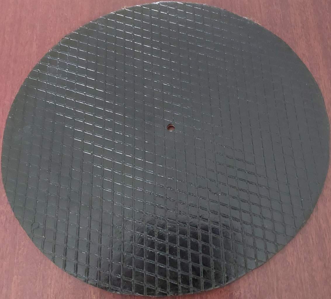

CJPV10 Inviato 12 Novembre 2025 Condividi Inviato 12 Novembre 2025 39 minuti fa, BEST-GROOVE ha scritto: Meglio ri spostare il 3ad in diy ....li si risparmia. Se lo spostate ecco com'è quello fatto con tutorial da tnt-audio. Costo meno di 15€ Link al commento https://melius.club/topic/27285-nuovo-mat-per-giradischi/#findComment-1632578 Condividi su altri siti Altre opzioni di condivisione...
