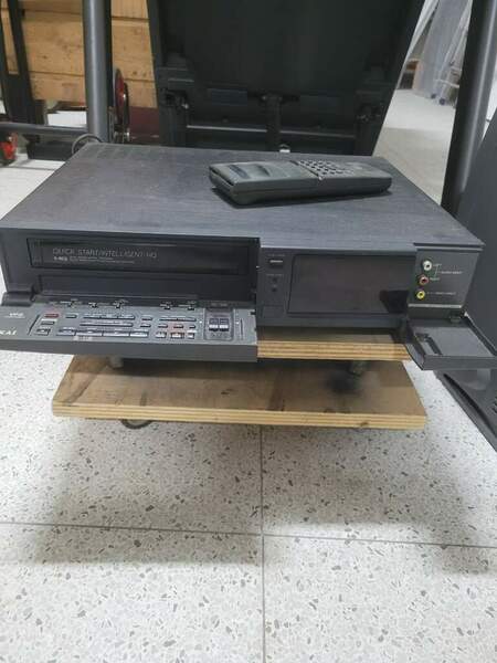

durante il trasloco ho ritrovato in soffitta questo videoregistratore di quando ero ragazzo,è del 1990 se ben ricordo. l'ho portato in un piccolo laboratorio di zona dove hanno cambiato cinghie, pulizia e controllo generale, e mi hanno comunicato che fortunatamente funziona ancora.
Domani lo vado a riprendere.
Ricordo che era una bella macchina, con un sacco di funzioni avanzate, la nostalgia mi ha giocato ancora uno scherzetto e vorrei inserirlo in sala.
In soffitta abbiamo ancora scatole piene di vhs, sia originali (film e concerti), sia registrate.
Il problema è che non ho più il manuale d'uso, online si trova soltanto il service manual, ma apparte le funzioni basilari se volessi provare altre cose non ne ricordo il funzionamento.
Qualcuno per caso sa dirmi dove reperire una copia del manuale d'uso?
Altra domanda: ovviamente per collegarlo alla smart tv (ho una LG oled evo) serve un adattatore da scart ad hdmi. Vanno bene quelli che si vedono su amazon oppure ce ne sono di migliori?

Scusa mi sono espresso male, intendevo dire che comunque stai eseguendo un cambiamento di standard da VCR a TV, e che la qualità del segnale dei nastri (CVBS) è quello che è.
Quindi, secondo me ti conviene spendere 20-30 euro per un buon convertitore/adattatore.
Imposta su Amazon o su Google "Convertitore AV ad HDMI" oppure "Convertitore RCA/SCART ad HDMI"; purtroppo l'antivirus non mi fa aprire il link che hai postato.
Calcola che questi convertitori, di solito, non accettano SCART in entrata ma soltanto i tre RCA giallo (CVBS), bianco/nero (Left audio) e rosso (Right audio). Se vedo bene la foto, dovrebbero essere i tre pin jack all'estrema destra del pannello frontale del tuo VCR, sempre che non siano di sola entrata.
