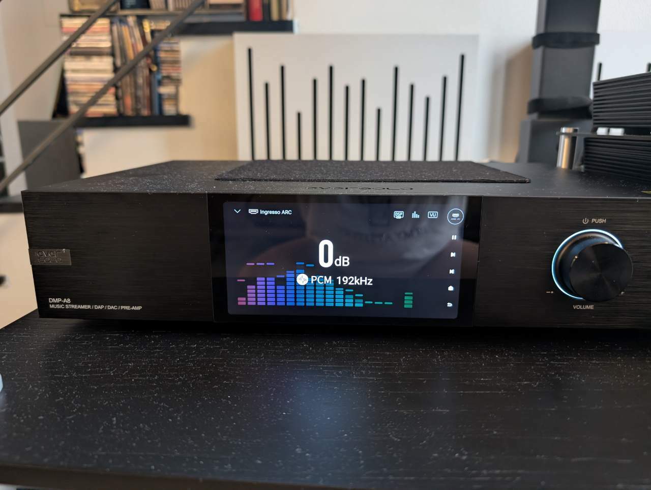

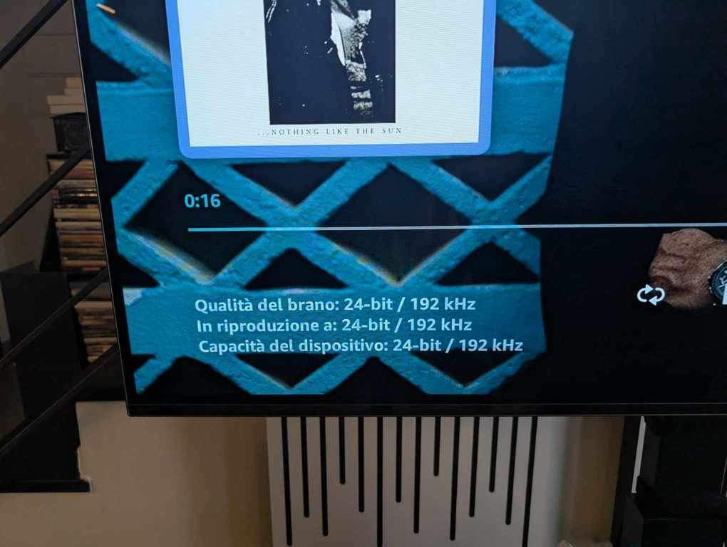

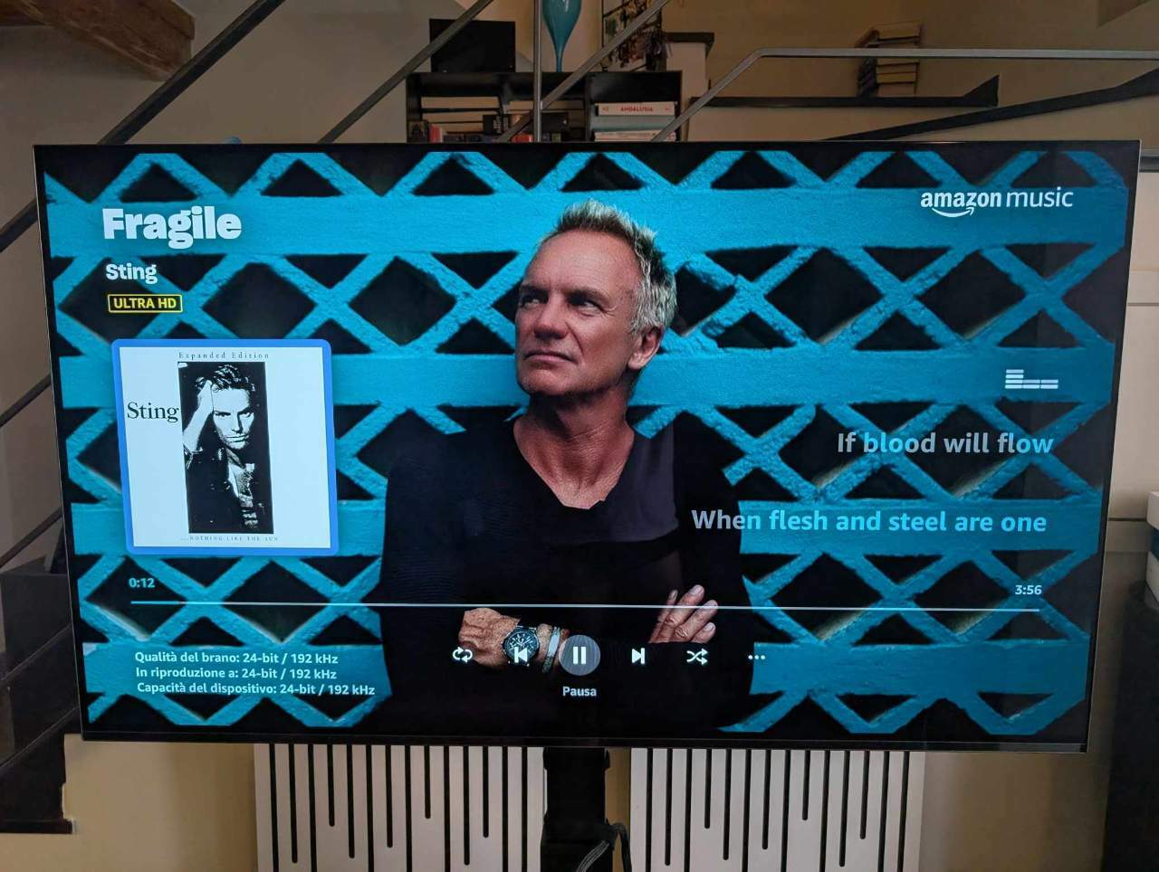

Non era colpa del povero Eversolo.
Considerata la nulla partecipazione al thread, non sto nemmeno a dirvi dove stava il tappo, che era altrove e alla fine ho capito come far saltare. Ed era pure una cosa facile e banale.
Ma non era assolutamente colpa del povero Eversolo, che adesso mi restituisce l'audio proveniente della Fire TV HD 4K, sia per la musica sia per i film, in piena hi res.
