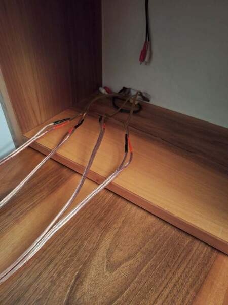

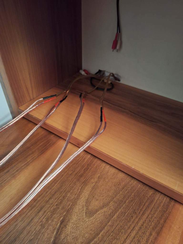

Maurizio54 Inviato 1 Dicembre 2025 Condividi Inviato 1 Dicembre 2025 Buongiorno a tutti, Ho acquistato un ampli integrato per mandare in pensione i miei pre e finale SAE 2100L e 2401 e, a causa delle dimensioni del nuovo apparecchio, mi trovo costretto ad allungare i miei cavi di potenza (il comune cavo multifilo da 2,5mm2 tirato 30 anni fa e non rimovibile) di circa un metro. Chiedo a voi che siete esperti in materia se vi siano controindicazioni nell'effettuare l'allungamento e in quale modo realizzereste la giunzione. Grazie a chi vorrà aiutarmi. Link al commento https://melius.club/topic/27508-allungamento-cavi-di-potenza/ Condividi su altri siti Altre opzioni di condivisione...
Fabio Cottatellucci Inviato 1 Dicembre 2025 Condividi Inviato 1 Dicembre 2025 Nessuna controindicazione se vuoi usare gli stessi cavi. Compra la prolunga uguale ai cavi, possibilmente di buona qualità, poi taglia via dai vecchi cavi la parte fuori guaina più un altro pollice, spella ancora due dita e "disfa" i trefoli così scoperti, in modo da avere un ciuffo. Fai lo stesso con la prolunga, mettili fronte a fronte, infila i ciuffi frontalmente uno nell'altro e poi ruota la prolunga su sé stessa in modo da attorcigliare il tutto ed avere una bella giunzione strettissima. A questo punto, per eliminare il rischio di ingresso d'aria all'interno, puoi mettere un punto di saldatura (sarebbe una brasatura, ma vabbè) in modo da stagnare il rame. Poi chiudi il tutto con un nastro adesivo resistente che non sia il nastro isolante da elettricisti, meglio un pezzetto di un nastro telato. L'ideale però sono due dita di guaina termorestringente, che dovrai ricordare di infilare su uno dei due cavi prima di praticare la giunzione per poi farla scorrere sopra la medesima una volta che l'avrai realizzata e consolidarla scaldandola col phon. Meglio se lavori con dei guanti puliti, ottimi quelli da infermiere, da pochi euro al pacco da 100. Link al commento https://melius.club/topic/27508-allungamento-cavi-di-potenza/#findComment-1644094 Condividi su altri siti Altre opzioni di condivisione...

Maurizio54 Inviato 1 Dicembre 2025 Autore Condividi Inviato 1 Dicembre 2025 Grazie ad entrambi, in particolare a Fabio per la dettagliatissima spiegazione. Seguirò il consiglio in modo da poter ascoltare al più presto il mio nuovo integrato che spero non mi deluda. Link al commento https://melius.club/topic/27508-allungamento-cavi-di-potenza/#findComment-1644286 Condividi su altri siti Altre opzioni di condivisione...
