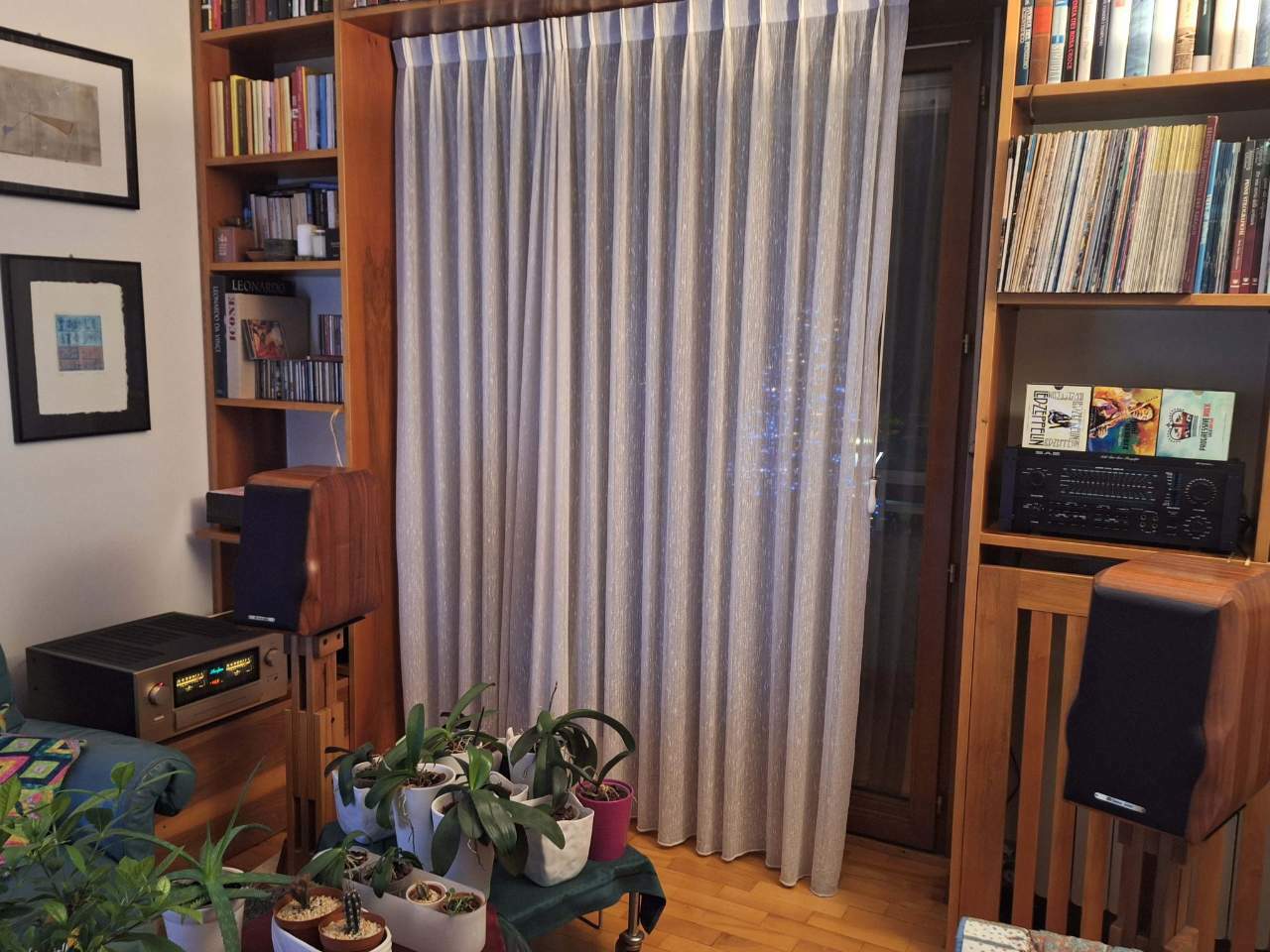

Maurizio54 Inviato 2 Dicembre 2025 Autore Condividi Inviato 2 Dicembre 2025 Sono abbastanza soddisfatto del risultato finale. 1 Link al commento https://melius.club/topic/27508-allungamento-cavi-di-potenza/page/2/#findComment-1645181 Condividi su altri siti Altre opzioni di condivisione...

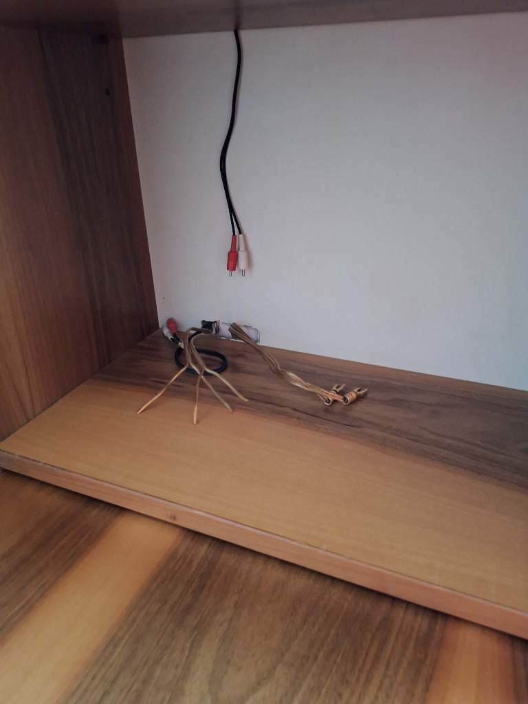

saperusa Inviato 2 Dicembre 2025 Condividi Inviato 2 Dicembre 2025 Pare che il signor Nordost dopo aver visto la foto non abbia retto allo scempio e a posto fine alla sua triste vita... Ha usato un cavo di potenza Nordost ODIN per il gesto estremo! Per collegare fra loro due conduttori in casi estremi esistono delle spinette in rame maschio femmina che sicuramente sono una soluzione più pulita e corretta per collegare due conduttori fra loro. Molti dei miei cavi di segnale/potenza permettevano di variare la risposta del cavo all'ascolto con un micro connettore maschio femmina che a seconda dei gusti e della catena audio si poteva scollegare o collegare a seconda delle necessita. Esistono inoltre degli sleevers che non sono altro che dei cilindri in rame WBT che con la pinza per crimpare (sempre WBT) permettono di collegare gli estremi di due conduttori. S. Link al commento https://melius.club/topic/27508-allungamento-cavi-di-potenza/page/2/#findComment-1645408 Condividi su altri siti Altre opzioni di condivisione...
PietroPDP Inviato 3 Dicembre 2025 Condividi Inviato 3 Dicembre 2025 21 ore fa, Fabio Cottatellucci ha scritto: Magnato pesante, Pietro? Il nostro amico non può smurare il vecchio cavo ed è costretto a usarlo. Nessuno ha parlato di palle di stagno. No figuriamoci, però attorcigliare il cavo e poi fare una brasatura sopra direi che comunque è una grossa resistenza, a prescindere dal problema, varia troppo e stavolta anche la fisica è con me , poi se le esigenze sono quelle alzo le mani, se proprio non se ne può fare a meno come sembra ci sono dei faston dorati maschi femmina Thender che non costano cifre assurde, perlomeno è un lavoro più pulito. La mia remora anche se sembra esagerata è giustificata, perchè molti anni fa mi è capitato di farlo in auto, perchè i soliti dicevano che non cambiava nulla, ero giovanissimo e un po' squattrinato, oltre al fatto che cambiare un cavo casse in auto, non è una passeggiata come in casa. Per fortuna sono sempre stato un precisino, dopo un po' mi decisi a ricablare e alcune durezze che sentivo sulle voci a volumi leggermente più alti sono scomparse. Ecco perchè mi accaloro quando vedo purtroppo questi allungamenti fatti come se non fosse nulla. Capisco tutto che qui si è quasi obbligati, però sempre una nefandezza resta e parlo per esperienza vissuta. Più che altro mi ha sorpreso la naturalezza con cui è stato dato il consiglio. Avrei capito più un discorso, se non puoi fare altrimenti c'è questa possibilità, anche se sarebbe sconsigliabile. Invece sembrava una cosa normalissima e posso assicurare che normalissima non è, sempre per esperienza. 15 ore fa, claudiofera ha scritto: Nel caso descritto e ai prezzi di Roma,4 euro più 400 di muratore Per carità, se uno è obbligato figuriamoci, ma ci sono alternative leggermente più pulite come ho descritto, anche se non le userei mai comunque, preferisco vedere un pezzo di filo, ma capisco anche chi non lo vuole vedere figuriamoci. Avevo letto il messaggio, ovviamente non parlavo di ripassarlo nel muro, li i costi visto che non c'è un corrugato diventano altissimi. 10 ore fa, Maurizio54 ha scritto: Capisco perfettamente il punto di vista dell'audiofilo Pietro ma devo informarlo che non posso assolutamente mettere piattine volanti all'interno del mio soggiorno perchè farebbero schifo sia a me che a mia moglie, pertanto sono stato felicissimo di ricevere le raccomandazioni di Fabio che torno a ringraziare vivamente. Perdona il mio dissenso, lo so è più forte di me, ma sinceramente ci sono anche piattine diciamo quasi trasparenti, praticamente quasi invisibili che se passate ad esempio su un battiscopa neanche si notano, ovviamente il mio consiglio è in totale buonafede per un miglior suono, ma se non c'è modo fai finta che non ho detto nulla. 6 ore fa, one4seven ha scritto: Co ste robe a uno come @PietroPDP je fate pija un coccolone. Effettivamente ci è mancato poco . Come ho scritto sopra, era solo per un discorso di miglior suono. Link al commento https://melius.club/topic/27508-allungamento-cavi-di-potenza/page/2/#findComment-1645568 Condividi su altri siti Altre opzioni di condivisione...

Fabio Cottatellucci Inviato 3 Dicembre 2025 Condividi Inviato 3 Dicembre 2025 2 ore fa, PietroPDP ha scritto: fare una brasatura sopra direi che comunque è una grossa resistenza, a prescindere dal problema, varia troppo e stavolta anche la fisica è con me Occhio Pietro, il contatto è diretto rame/rame ed è serrato meccanicamente dal fatto che il cavo è attorcigliato, come nelle crimpature. La brasatura è solo esterna ai due ciuffi intrecciati, per non far penetrare neppure l'aria allo scopo di prevenire ossidazioni. 1 Link al commento https://melius.club/topic/27508-allungamento-cavi-di-potenza/page/2/#findComment-1645578 Condividi su altri siti Altre opzioni di condivisione...

ortcloud Inviato 3 Dicembre 2025 Condividi Inviato 3 Dicembre 2025 @Fabio Cottatellucci La crimpatura permette usando boccole di rame nichelato alle stesse di penetrare all'interno del rame stesso incidendolo é quindi non é necessaria la saldatura ma solo una guaina termorestringente che lo isola dall'aria: esistono anche guaine termorestringenti cerate per maggiori tenute isolanti Link al commento https://melius.club/topic/27508-allungamento-cavi-di-potenza/page/2/#findComment-1645591 Condividi su altri siti Altre opzioni di condivisione...
Maurizio54 Inviato 3 Dicembre 2025 Autore Condividi Inviato 3 Dicembre 2025 Bene ragazzi, ho finalmente collegato l'impianto e sono estremamente soddisfatto dell'ascolto. Quasi quasi mi sento di dar ragione a chi affermò: "Se hai un buon ampli e delle buone casse puoi collegarle anche con un pezzo di fIlo spinato. ahahahahah Link al commento https://melius.club/topic/27508-allungamento-cavi-di-potenza/page/2/#findComment-1645938 Condividi su altri siti Altre opzioni di condivisione...
PietroPDP Inviato 4 Dicembre 2025 Condividi Inviato 4 Dicembre 2025 20 ore fa, Fabio Cottatellucci ha scritto: Occhio Pietro, il contatto è diretto rame/rame ed è serrato meccanicamente dal fatto che il cavo è attorcigliato, come nelle crimpature. La brasatura è solo esterna ai due ciuffi intrecciati, per non far penetrare neppure l'aria allo scopo di prevenire ossidazioni. Non per fare polemica, ma giusto per parlare, il contatto diretto rame-rame è sempre una interruzione e comunque si crea una resistenza che su un cavo diretto non è presente. Comprendo che l'eventuale stagnatura pensi che non influisca più di tanto, poi in realtà un po' influisce anche lei, perchè lo stagno vuoi o non vuoi penetra un po' anche all'interno. Comunque Maurizio è contento del risultato, conta quello, io sono contrario come si sarà capito, resto una voce fuori dal coro, per me non andrebbe fatto, ma in questo caso non c'era molta scelta. Link al commento https://melius.club/topic/27508-allungamento-cavi-di-potenza/page/2/#findComment-1646263 Condividi su altri siti Altre opzioni di condivisione...
Maurizio54 Inviato 4 Dicembre 2025 Autore Condividi Inviato 4 Dicembre 2025 Si Pietro, anche io sarei contrario se, come vedi nella foto, non avessi dovuto distruggere un mobile a ponte fatto su misura 30 anni fa. Comunque mi accontento lo stesso, l'impianto suona in modo soddisfacente......almeno per me. Link al commento https://melius.club/topic/27508-allungamento-cavi-di-potenza/page/2/#findComment-1646662 Condividi su altri siti Altre opzioni di condivisione...
