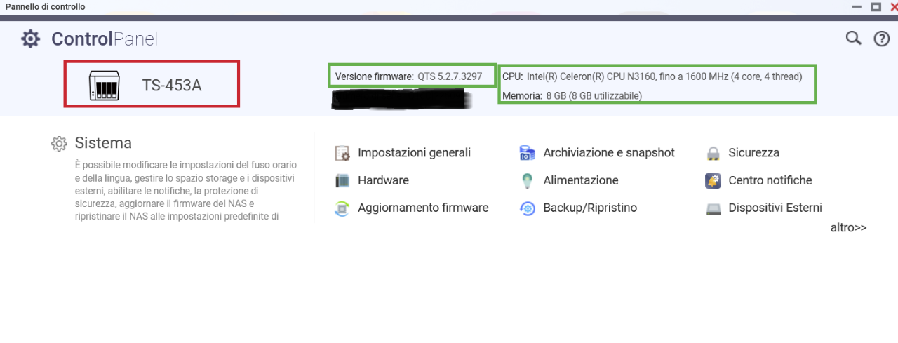

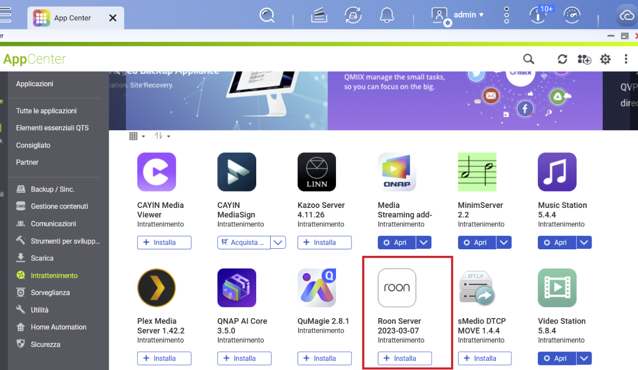

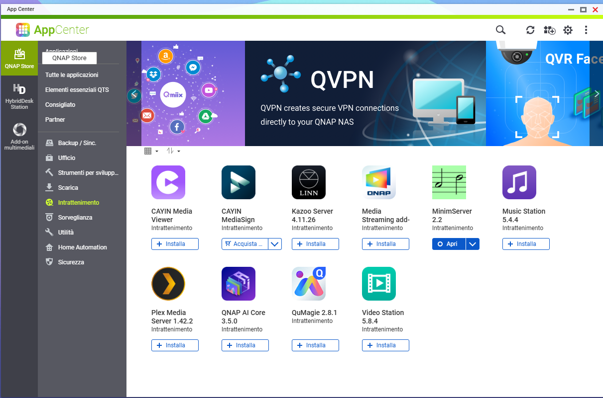

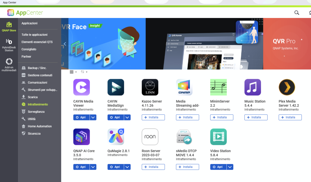

Sul mio TS-AI642 ci sono tutte. Manca ovviamente Roon in quanto il mio é un modello ARM64, ma tutto il resto è li dove deve stare e funziona perfettamente.
https://melius.club/topic/27646-qnap/#findComment-1651675

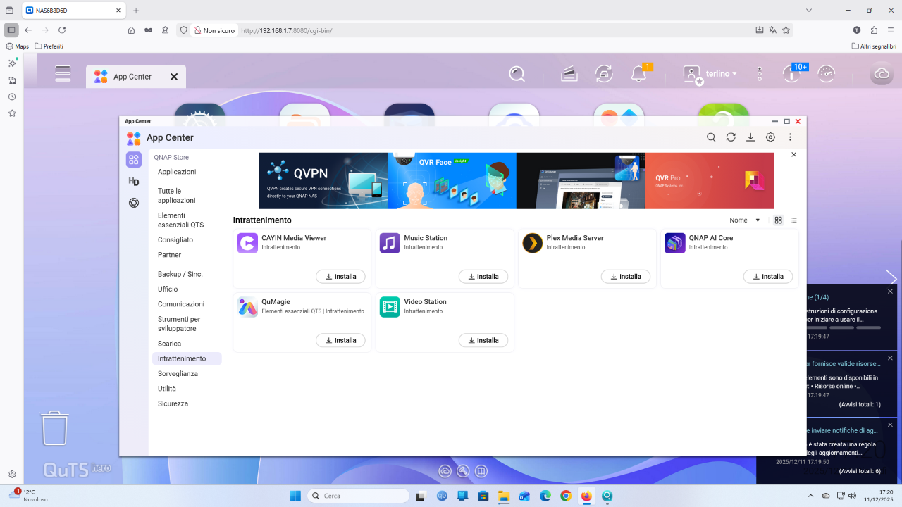

https://melius.club/topic/27646-qnap/#findComment-1651699
@loureediano guardando meglio lo screenshot che hai condiviso ho notato adesso che tu hai QuTS Hero e non QTS e questo potrebbe spiegare perchè le app non sono disponibili.
Le NAS QNAP di fascia alta (la nostra TS-264 è ... borderline) consentono infatti di scegliere quale sistema operativo installare. Quello che hai tu è destinato a un uso professionale della NAS e offre maggiore robustezza nella gestione dei dati e loro integrità. QTS invece è un sistema operativo più moderno e aperto. A mio avviso per gestire file musicali e MinimServer va benissimo QTS perchè la gestione della libreria musicale è un utilizzo abbastanza semplice per la NAS, lavori prevalentemente in lettura e non hai 10 utenti o più che leggono e scrivono in contemporanea sui dischi.
Inoltre QTS, come hai avuto modo di vedere, offre un catalogo di app molto più ricco.

Grazie a tutti
Ieri ho installato una Hero vecchia di questa estate e magicamente ho potuto installare MinimServer
Naturalmente ho poi aggiornato all'ultima versione disponibile e tutto va bene.
Ma se installavo l'ultima mi dava presenti JRE  MinimServer ma non li installava, vai a capire
