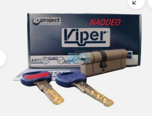

Qual è l'ultimo grido in fatto di serrature per porte blindate?

3 ore fa, LeoCleo ha scritto:
purtroppo quelle serrature le aprono in due minuti con la Topolino.
L'unica sono le chiavi 3D.
Un buon cilindro europeo 2D di generazione recente non lo apri né col topolino né col bumper né col grimaldello bulgaro.
Non è solo il numero delle dimensioni a fare la differenza, ma anche altri dettagli (inserti magnetici eccetera).
Il problema è che molte porte hanno ancora cilindri di quindici anni fa o, perfino, la doppia mappa.
Fabio Cottatellucci

1 ora fa, Fabio Cottatellucci ha scritto:
si monta una piastra d'acciaio che ruota fuori dal telaio e permette di aprire due dita senza rendere la porta apribile con una pedata.
Ecco a cosa serviva, in effetti sul portoncino ho un aggeggio del genere che si impegna dando (o lasciando) solo 1/4 di giro alla chiave interna.  Mai usato, di solito vado di spioncino o vedo dalla finestra l'ingresso scale (cosa preziosa per cacciare di brutto i vari lettori di codici POD che entrano grazie ai condomini poco accorti che aprono a catso a chiunque.)
@Fabio Cottatellucci a giugno mi hanno svaligiato casa a Milano, aprendo la porta senza problemi, e la chiave era cilindro europeo con magneti ecc. Il fabbro poi me l'ha cambiata con questa (molto siile per non dire uguale) dicendo "te la aprono ugualmente in 3 minuti".

 Ci sarebbero pure le serrature elettroniche senza chiave, si accede tramite un tastierino numerico usando un codice, oppure con il telefono e il riconoscimento facciale. Pare che siano le più sicure.
https://www.carolaserraturemilano.it/news/serrature-elettroniche/
Fabio Cottatellucci
La luna consiglia: questi non sono lavori da fabbro ma da specialisti che si occupano solo di sistemi di sicurezza.
PS mi dispiace molto che ti abbiano aperto casa, spero che non ci siano stati danni gravi e asportazione di oggetti a cui tenevi molto.
Fabio Cottatellucci
1 ora fa, ferdydurke ha scritto:
 Ci sarebbero pure le serrature elettroniche senza chiave, [cut] Pare che siano le più sicure.
Attenzione perché qui "grande è la confusione sotto il cielo" (cit. Mao Zedong).
Il riconoscimento elettronico (combinazione, dati biometrici) aumenta di molto la praticità ma non migliora quanto crediamo la sicurezza, sulla quale incide positivamente da tre soli punti di vista:
a) non ti porti più dietro le chiavi fisiche, quindi non rischi più di perderle o di vedertele rubare (problema di costo di rimpiazzo e, minore, pericolo di effrazione);
b) quando esci, basta sbattere la porta e il dispositivo chiude la serratura principale al tuo posto, quindi la porta è sempre "inchiavardata";
c) puoi aprire da remoto (cellulare), ad esempio a tuo figlio che si è dimenticato la combinazione, e puoi settare diversi livelli di accesso, ad esempio per la colf o per configurare un accesso temporaneo ad agosto per tua zia che viene a dar da mangiare ai canarini.
E questi tre punti, comunque, non sono affatto poco!
La resistenza rimane quella della serratura meccanica a servizio della quale si pone il dispositivo, e che può sempre essere azionata se ad esempio dimentichi il codice (vai da tuo cugino che ha una copia di riserva delle tue chiavi, le prendi ed entri).
Se ci fai caso, anche al link che hai riportato parlano circa di "combinazioni di strumenti elettronici e serrature" e anche la serratura installata che mostrano ha lo slot per la chiave.
