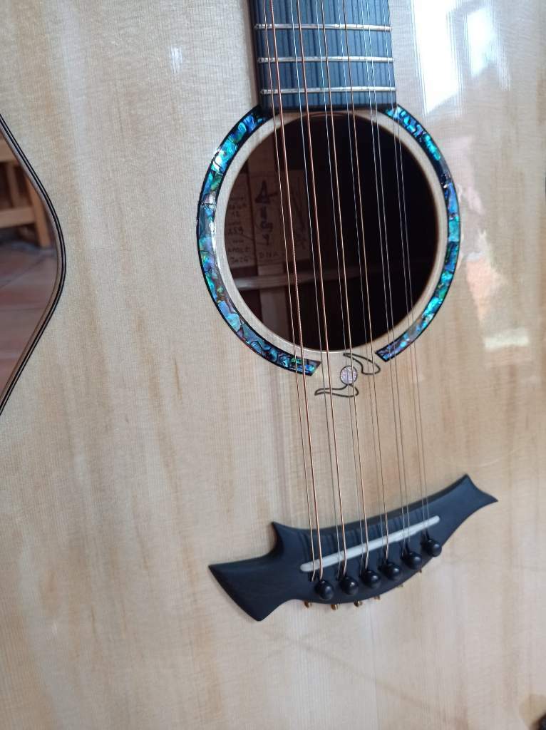

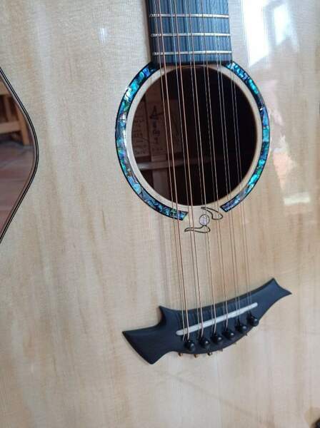

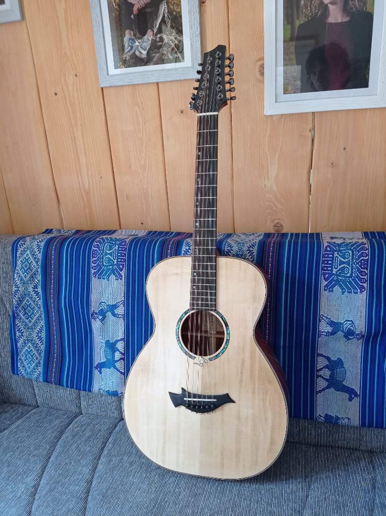

Allora la chitarra dato che ha un certo valore ho preferito portarla da un liutaio della mia zona il quale ad un’occhiata più approfondita ha detto che alcuni parametri sono fuori standard e per portarli entro i limiti della casa madre servirebbero ricambi originali che lui non può avere; ora le strade sono 2: o me la sistema alla ben meglio e si avvicina più possibile a quei parametri oppure la rispedisco al rivenditore e se la vedono loro per attivare garanzia e riparazione od eventuale sostituzione
voi che fareste?
https://melius.club/topic/27696-chitarre-acustiche/page/4/#findComment-1681427
Allora son tornato oggi dal liutaio: la situazione della chitarra come mi era stata consegnata (quindi impostazioni di fabbrica) era a dir poco imbarazzante, sia come action che come posizione del truss rod del manico, ma non di poco, addirittura di 1 mm (dovrebbero essere decimi di mm); ora dato il valore dello strumento cose così non dovrebbero succedere comunque lui ha sistemato la curvatura del manico e per aggiustare action ha dovuto limare leggermente il ponte (cosa reversibile cambiando il ponte) perché questo modello è dotato di un sistema di spessori nel punto di innesto con la cassa che può cambiare solo la casa madre come ricambi…adesso la chitarra è a posto anche se di uno o due decimi di mm fuori standard; lui mi ha consigliato di suonarla così per un po’ poi se proprio non dovesse andare bene la porterò dal negoziante che attiverà la garanzia entro i termini nel caso….
comunque ora suona bene, appena arrivata in effetti sentivo che qualcosa non andava…probabilmente la terrò così, del resto ne faccio uso amatoriale e non più professionale come in gioventù….

Che io sappia si misura al 12 tasto bloccando solo il primo tasto e il valore che si legge può variare da un minimo ad un massimo nell’arco di decimi di mm appunto sia al Mi basso che al Mi cantino; i valori variano in base al modello, allo stile, alle corde usate ecc…nel mio caso la soluzione trovata è accettabile, quella di fabbrica non andava bene riassumendo….

Si lo so sono due cose diverse ma legate dal fatto che hanno un effetto simile anche se si misurano in modo differente…il risultato finale dipende da vari fattori appunto e come dicevamo influisce sullo stile e sul tipo di chitarra; ad ogni modo penso di aver trovato un buon setup grazie all’intervento del liutaio grazie a tutti…
