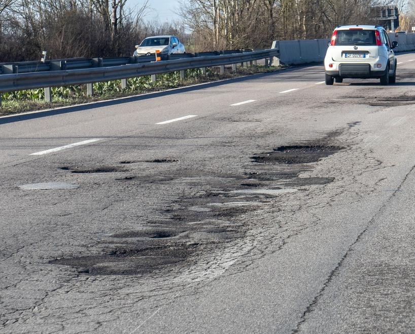

Sull'occupare la corsia più a destra bisognerebbe anche vedere in che condizioni si trova codestra corsia. In autostrada magari è meno rilevante, ma sulle superstrade spesso la corsia più a destra è devastata da buche e deformazioni a causa della maggior insistenza del traffico pesante e della quasi inesistente manutenzione. Negli ultimi anni su quella che percorro più spesso era improponibile la corsia destra, c'era veramente da rimetterci l'automobile e rischiare di farsi male. Ricordo una giornata, dopo forti piogge si erano allargate le buche a causa del traffico pesante, trasformate in voragini riempite d'acqua e con la strada allagata praticamente invisibili. Ci sono stati decine di mezzi schiantati, con automobilisti che hanno dovuto aspettare ore perché i carri attrezzi erano tutti occupati da quante auto erano rimaste coinvolte.
Quando è così, io col cappero che occupo la corsia più a destra. Controllo dal retrovisore se arriva qualcuno e quando lo vedo arrivare appena c'è un tratto di corsia destra non devastata mi sposto e lo faccio passare.
La Ferrara -Mare come molte altre strade italiane soffre di cattiva realizzazione del fondo.  La soluzione ideale sarebbe quella di scarificare a zero e rifare tutto ma avrebbe costi, tempi e disservizi improponibili, perciò è condannata a continui rifacimenti della pavimentazione.
Il fondo l'hanno rifatto 35 anni fa o giù di lì, evidentemente l'hanno rifatto male. Spesso la pendenza non consente di scaricare la pioggia, per cui si allaga dopo due gocce. In più non usano asfalto drenante come in autostrada. Il risultato è una trappola per automobilisti e una roulette russa per i pendolari. Va continuamente rifatto l'asfalto perché dopo una stagione di piogge e traffico è bello che andato. Se usassero asfalto di buona qualità potrebbe durare più a lungo. Cosa sia più conveniente fare, spesa più grossa una tantum, o spese più piccole ma continue, chi lo sa?!
Guarda caso l'unico tratto decente, che non si è mai allagato nemmeno durante gli acquazzoni peggiori, era quello tra il casello e l'uscita sull'adriatica, l'unico con lo stesso asfalto drenante che usano sulla BO-PD, che infatti non hanno avuto bisogno di rifare per anni e anni. Adesso è un cantiere da 2 o 3 anni, perché nel frattempo ha ceduto l'argine laterale ed è mezzo collassato.
Esatto, hai centrato perfettamente la questione.
Dato per scontato che il problema deriva da una non corretta esecuzione del fondo al momento della prima realizzazione ( non indaghiamo sulle cause, possono essere tante e si potrebbero scrivere enciclopedie), resta da vedere come intervenire : la soluzione può essere la "stabilizzazione", ovvero il mescolare il sottofondo con del cemento, anche in sito, e solo poi rifare il pacchetto bituminoso.
CI vogliono una valanga di soldi e tempistiche lunghe, e mettere in previsione code chilometriche per molto tempo ( i lavori hanno bisogno di tempo per essere fatti, .. nessuno ha la bacchetta magica).
Con i chiari di luna economici degli enti proprietari ( specialmente comuni e province) .. è un dramma, e non si può che ripetere interventi tampone, .. che durano quello che durano.
Non abbastanza bene da evitare che si formino sacche d'acqua al di sotto del conglomerato bituminoso.   A causa del traffico pesante queste bolle d'acqua producono sottopressioni che sollevano il conglomerato stesso iniziando col provocare le tipiche fratture "a pelle di coccodrillo",  una volta formate l'acqua vi entra direttamente e l'ammaloramento prosegue ancor più veloce fin quando vengono asportate intere sezioni di asfalto, ed è subito buca.
Anche i cedimenti laterali suggeriscono incoerenza del rilevato e/o errata valutazione dei carichi di esercizio.
