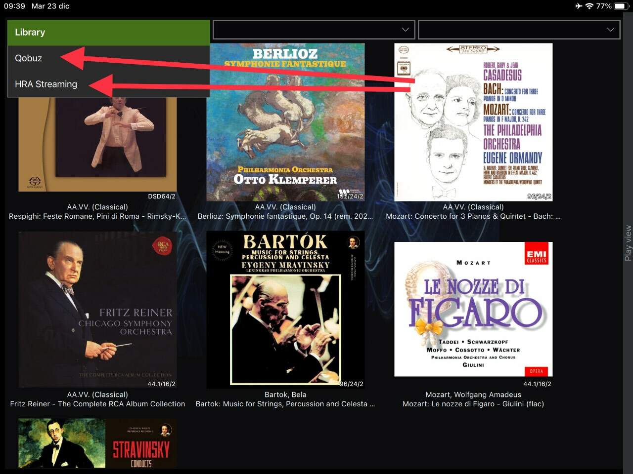

alanford69 Inviato 23 Dicembre 2025 Condividi Inviato 23 Dicembre 2025 Buongiorno a tutti, da un paio di settimane ho inserito un DAC R2R nel mio impianto e ho notato che la qualità della riproduzione con file PCM è nettamente superiore. Ho quindi settato Audirvana per effettuare la conversione al volo e va già meglio ma avevo letto che Audirvana non ha algoritmi sofisticati per fare questa operazione e che HQPlayer sarebbe la scelta migliore, me lo confermate? È effettivamente così (chiedo perché HQPlayer avrebbe un costo e non gestisce lo streaming da Qobuz…)? In alternativa, sarebbe consigliabile convertire definitivamente i file DSD e gli iso sacd in PCM? Con quale software per avere la massima fedeltà di conversione? Grazie per ogni consiglio e buone feste a tutti! Link al commento https://melius.club/topic/27776-conversione-dsd-in-pcm/ Condividi su altri siti Altre opzioni di condivisione...
stefano_mbp Inviato 23 Dicembre 2025 Condividi Inviato 23 Dicembre 2025 8 minuti fa, alanford69 ha scritto: non gestisce lo streaming da Qobuz In realtà lo gestisce se utilizzi il suo Client, HQPlayer Client, su pc/Mac o iPad Gestisce anche HiResAudio 1 Link al commento https://melius.club/topic/27776-conversione-dsd-in-pcm/#findComment-1659234 Condividi su altri siti Altre opzioni di condivisione...
alanford69 Inviato 23 Dicembre 2025 Autore Condividi Inviato 23 Dicembre 2025 @stefano_mbp non lo sapevo, grazie! Quindi tu mi consiglieresti hqplayer e conversione on the fly? Link al commento https://melius.club/topic/27776-conversione-dsd-in-pcm/#findComment-1659251 Condividi su altri siti Altre opzioni di condivisione...
stefano_mbp Inviato 23 Dicembre 2025 Condividi Inviato 23 Dicembre 2025 Adesso, alanford69 ha scritto: @stefano_mbp non lo sapevo, grazie! Quindi tu mi consiglieresti hqplayer e conversione on the fly? Direi di sì, gli algoritmi usati da HQPlayer sono di qualità elevata e senz’altro migliori di quelli usati per conversioni … definitive. Inoltre la conversione DSD -> PCM non richiede molte risorse con HQPlayer (diversamente dal contrario) 1 Link al commento https://melius.club/topic/27776-conversione-dsd-in-pcm/#findComment-1659252 Condividi su altri siti Altre opzioni di condivisione...

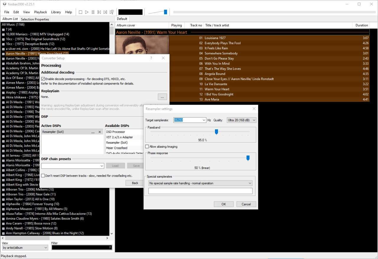

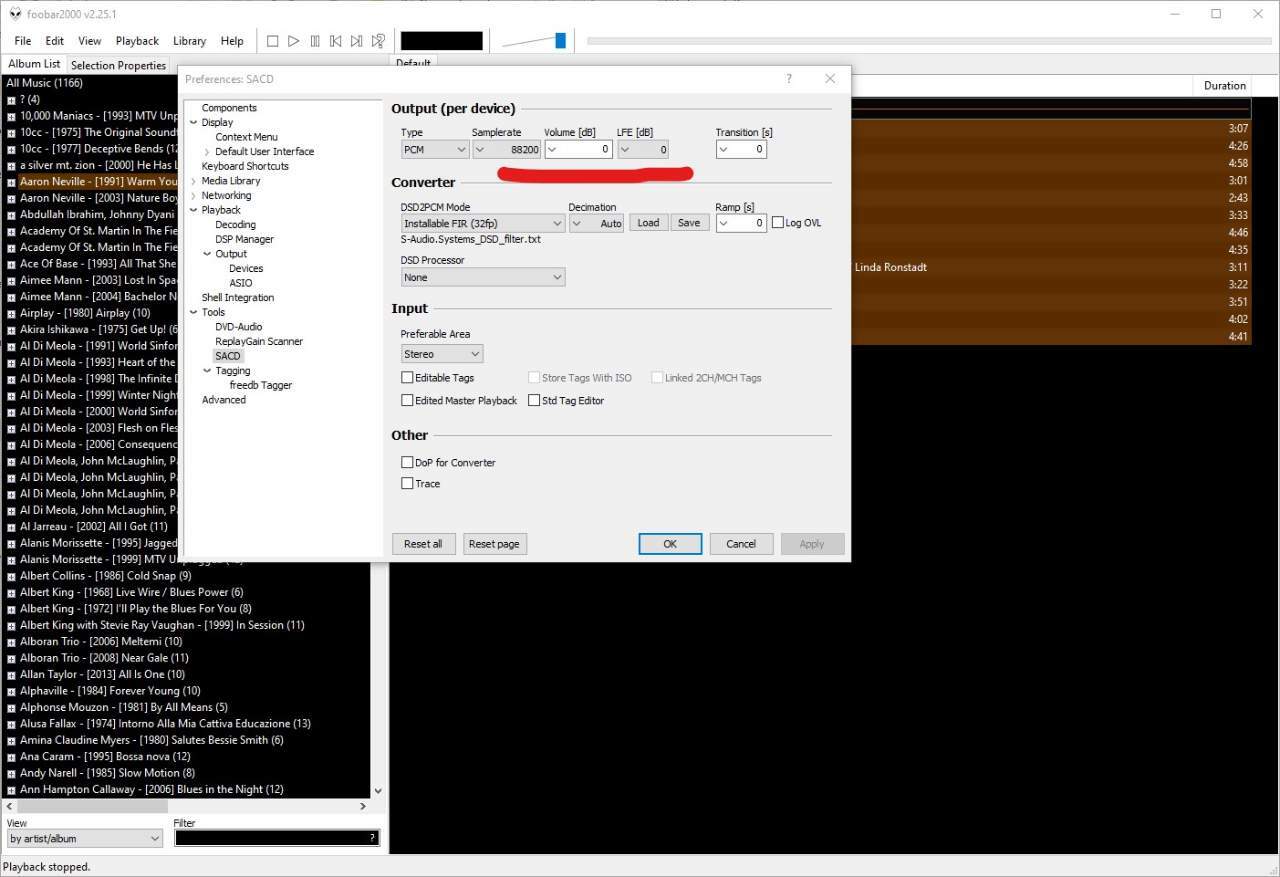

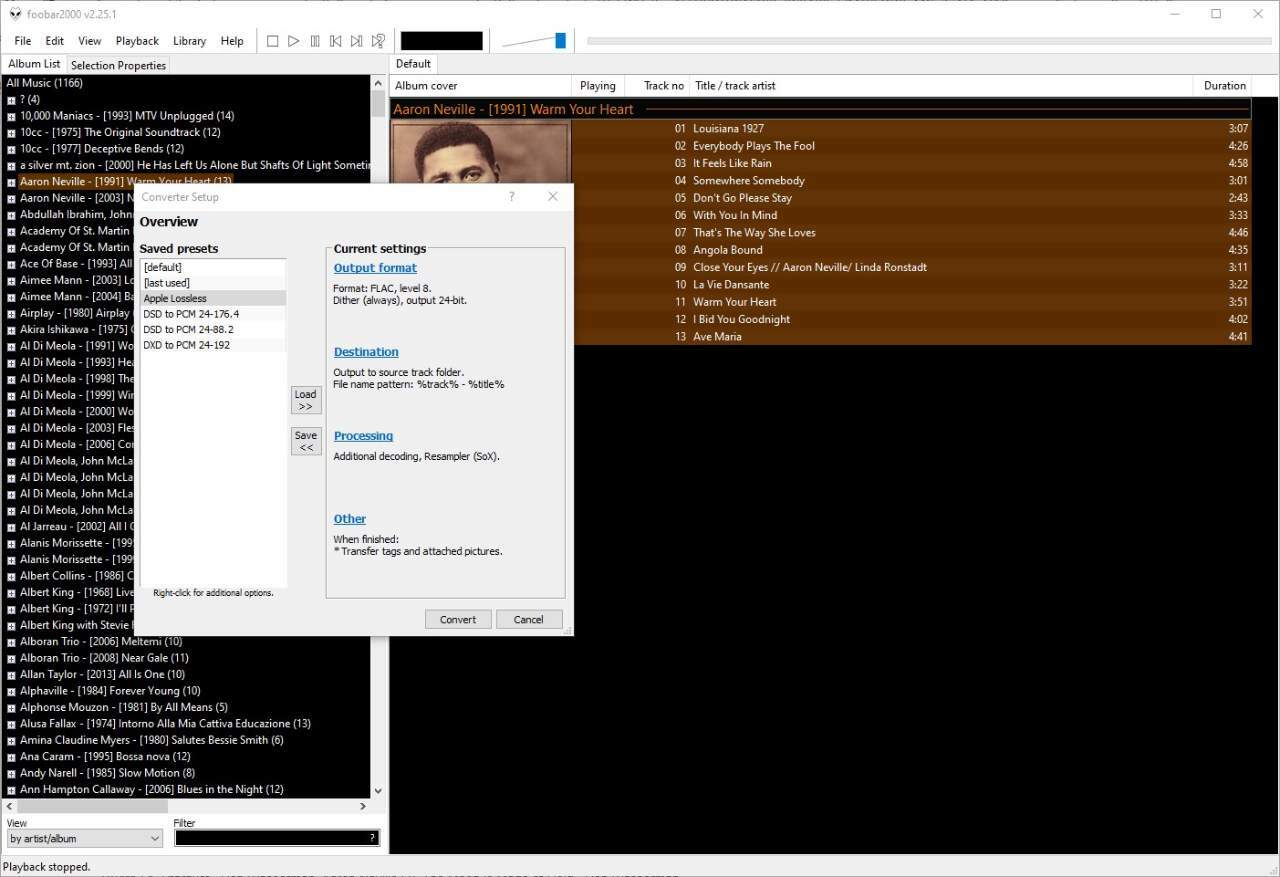

one4seven Inviato 23 Dicembre 2025 Condividi Inviato 23 Dicembre 2025 32 minuti fa, alanford69 ha scritto: Con quale software per avere la massima fedeltà di conversione? foobar, correttamente impostato, tramite SoX PS. Su Windows, naturalmente. Link al commento https://melius.club/topic/27776-conversione-dsd-in-pcm/#findComment-1659258 Condividi su altri siti Altre opzioni di condivisione...
alanford69 Inviato 23 Dicembre 2025 Autore Condividi Inviato 23 Dicembre 2025 3 minuti fa, one4seven ha scritto: foobar, correttamente impostato, tramite SoX PS. Su Windows, naturalmente. Ciao SoX è utilizzabile anche da Audirvana ma solo impostando l’upsampling nel suo workflow. Ho provato e, in generale, il risultato non mi è piaciuto molto, inoltre generava artefatti tipo scariche elettrostatiche in alcuni punti della riproduzione. Link al commento https://melius.club/topic/27776-conversione-dsd-in-pcm/#findComment-1659265 Condividi su altri siti Altre opzioni di condivisione...
one4seven Inviato 23 Dicembre 2025 Condividi Inviato 23 Dicembre 2025 @alanford69 non so come Audirvana si interfacci con SoX, ma ci sono diverse cosette da impostare per una buona conversione. Magari potresti fare qualche prova... Link al commento https://melius.club/topic/27776-conversione-dsd-in-pcm/#findComment-1659277 Condividi su altri siti Altre opzioni di condivisione...

teramusic Inviato 23 Dicembre 2025 Condividi Inviato 23 Dicembre 2025 3 ore fa, one4seven ha scritto: foobar, correttamente impostato, tramite SoX PS. Su Windows, naturalmente. Anche se l'ultima versione di foobar2000 ha il nuovo resampler ARDFTSRC che di fatto rende inutile usare Sox. A vantaggio di quest ultimo rimane solo una maggiore velocità di conversione. Link al commento https://melius.club/topic/27776-conversione-dsd-in-pcm/#findComment-1659405 Condividi su altri siti Altre opzioni di condivisione...
one4seven Inviato 23 Dicembre 2025 Condividi Inviato 23 Dicembre 2025 @teramusic si, volendo si può anche evitare SoX, ma oramai ce l'ho impostato e salvato per i diversi samplerate e lo lascio così. In passato con @ilmisuratore avevamo confrontato il DSD originale con il risultato ottenuto da Foobar+SoX e non c'era storia. Conversione fedele al 99,9 %. 1 Link al commento https://melius.club/topic/27776-conversione-dsd-in-pcm/#findComment-1659407 Condividi su altri siti Altre opzioni di condivisione...
teramusic Inviato 23 Dicembre 2025 Condividi Inviato 23 Dicembre 2025 3 minuti fa, one4seven ha scritto: @teramusic si, volendo si può anche evitare SoX, ma oramai ce l'ho impostato e salvato per i diversi samplerate e lo lascio così. In passato con @ilmisuratore avevamo confrontato il DSD originale con il risultato ottenuto da Foobar+SoX e non c'era storia. Conversione fedele al 99,9 %. Giusto, "cacio vinto non si rigioca". Tra l'altro è stato rilasciato un suo aggiornamento il mese scorso! Link al commento https://melius.club/topic/27776-conversione-dsd-in-pcm/#findComment-1659411 Condividi su altri siti Altre opzioni di condivisione...
