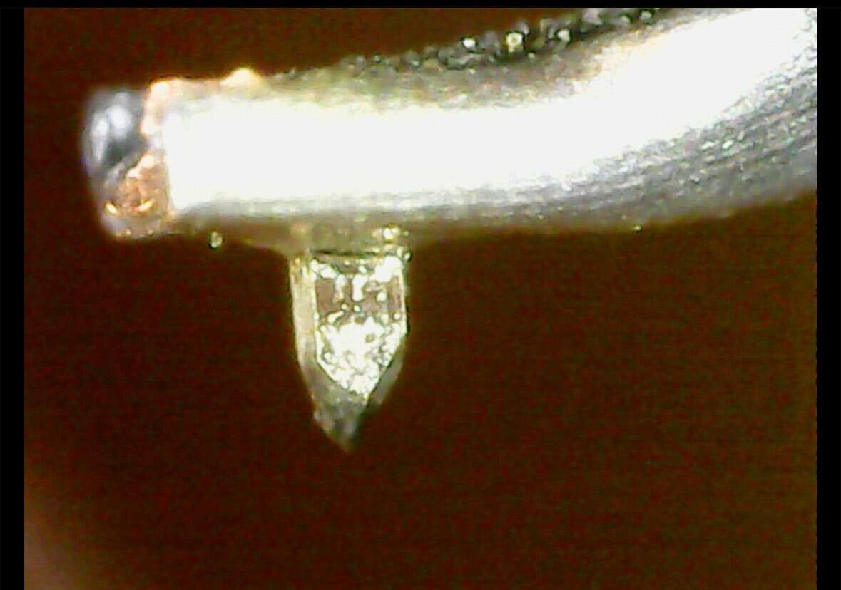

Nico70 Inviato 13 Gennaio Autore Condividi Inviato 13 Gennaio 4 ore fa, mr bridge ha scritto: Oggetto straconsigliato ! Ciao, concordo pienamente 👍 Secondo me in molti sottovalutano l’efficacia reale di questi sistemi a ultrasuoni e tendono a pensare che spazzolino, gel tipo Zero Dust o liquidi vari siano equivalenti. Io li ho provati tutti: spazzolino, gel, liquidi… utili, sì, ma nessuno mi ha mai garantito una pulizia dello stilo paragonabile a quella dell’S-DUO. La differenza l’ho potuta verificare oggettivamente, facendo scatti con un piccolo microscopio digitale (nulla di professionale, ma più che sufficiente): prima e dopo la pulizia a ultrasuoni il confronto è impietoso. Con i metodi tradizionali qualcosa resta sempre, con l’ultrasuono no. Non c’è paragone. A mio avviso questo implica una cosa molto semplice: si preserva davvero lo stilo, se non raddoppiandone la durata, quantomeno garantendo che lavori sempre nelle condizioni corrette. E questo, su testine di un certo livello, non è affatto un dettaglio. Grazie per aver condiviso la tua esperienza, conferma quello che ho riscontrato anch’io sul campo. Link al commento https://melius.club/topic/27964-pulizia-dello-stilo-a-ultrasuoni-esperienza-con-humminguru-s-duo/#findComment-1675280 Condividi su altri siti Altre opzioni di condivisione...

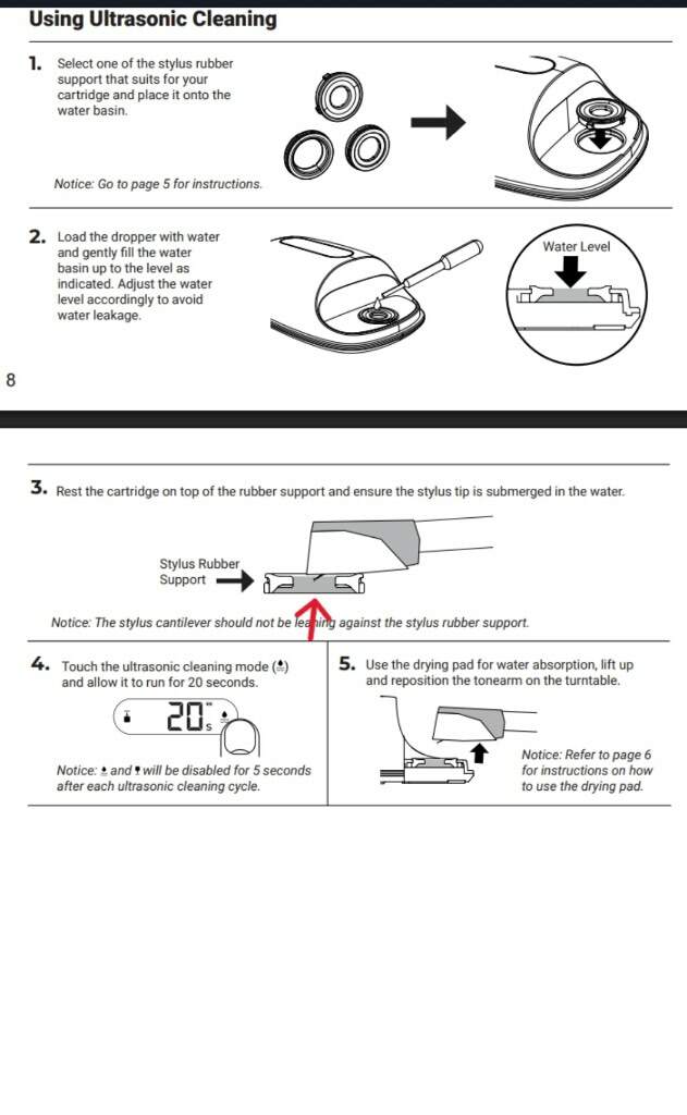

Moderatori zagor333 Inviato 21 Gennaio Moderatori Condividi Inviato 21 Gennaio Buonasera a tutti, sto valutando anche io l'acquisto della HumminGuru S-DUO Pro, ma ho visto che nella lista di testine compatibili non è elencata la mia testina Ortofon Quintet Black s. Ho allora scritto alla societá tramite la sezione dedicata di Amazon per chiedere maggiori spiegazioni, e mi hanno risposto che la S Duo Pro può essere utilizzata anche per la mia testina, basta fare attenzione ad utilizzare il "pozzetto" corretto tra i 3 in dotazione, per far sì che la puntina non tocchi il dischetto in metallo sottostante, e vada in contatto solo con l'acqua distillata. Torna anche a voi questa cosa? Grazie, Roberto PS: a causa di un LP usato molto sporco che ho ascoltato senza prima lavarlo, cosa che solitamente faccio, da un paio di mesi ho ancora un "pelo" che non va via dalla puntina (quando terminai l'ascolto della prima facciata del vinile sulla puntina si era formato un batuffoletto di polvere, che feci fatica a rimuovere con la spazzolino in dotazione alla testina. Spero che con la S Duo Pro vada finalmente via anche quel "pelo". Ho pensato più volte di rimuoverlo con una pinzetta, ma temo di danneggiare la puntina. Link al commento https://melius.club/topic/27964-pulizia-dello-stilo-a-ultrasuoni-esperienza-con-humminguru-s-duo/#findComment-1681163 Condividi su altri siti Altre opzioni di condivisione...
Nico70 Inviato 21 Gennaio Autore Condividi Inviato 21 Gennaio @zagor333 posso confermarti che puoi tranquillamente adattare uno dei tre pozzetti alla tua testina affinché lo stilo non tocchi la piastra metallica ma resti a contatto con l’acqua distillata. Inoltre posso garantirti, per esperienza personale, che al 100 per 100 con l’S Duo rimuoverai quel maledetto pelo e tutti quelli che in futuro troverai. Fai conto che i peli si attaccano allo stilo per carica elettrostatica e per questo sono molto difficili da rimuovere meccanicamente con lo spazzolino mentre con la combinazione acqua e ultrasuoni vanno via come niente. 1 Link al commento https://melius.club/topic/27964-pulizia-dello-stilo-a-ultrasuoni-esperienza-con-humminguru-s-duo/#findComment-1681180 Condividi su altri siti Altre opzioni di condivisione...
Moderatori zagor333 Inviato 22 Gennaio Moderatori Condividi Inviato 22 Gennaio @Nico70 grazie. Prima che scrivessi su questo 3d avevo chiesto anche maggiori delucidazioni alla società, che mi ha risposto allegando anche le istruzioni, che allego anche a questo mio post in quanto potranno essere utili anche per altri appassionati. Entro questo WE penso che acquisterò questa macchinetta pulisci puntina. Dopo averla provata scriverò anche circa la mia esperienza su questo 3D. Roberto Link al commento https://melius.club/topic/27964-pulizia-dello-stilo-a-ultrasuoni-esperienza-con-humminguru-s-duo/#findComment-1681357 Condividi su altri siti Altre opzioni di condivisione...
