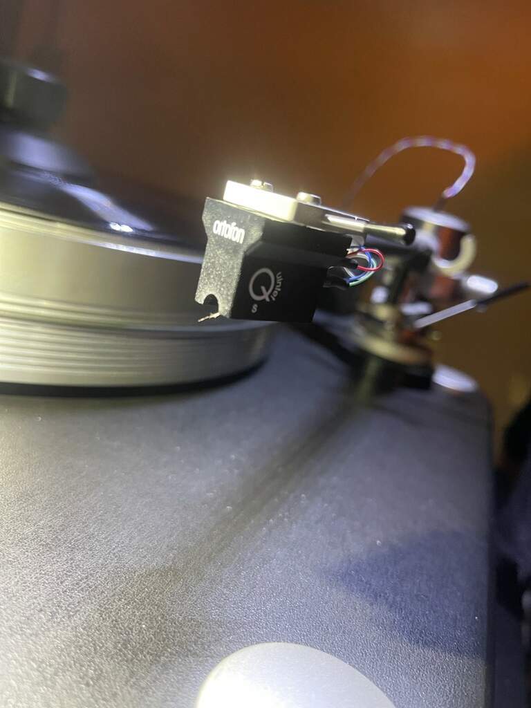

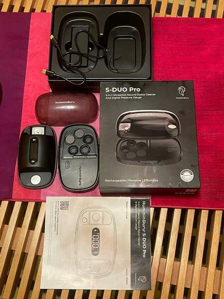

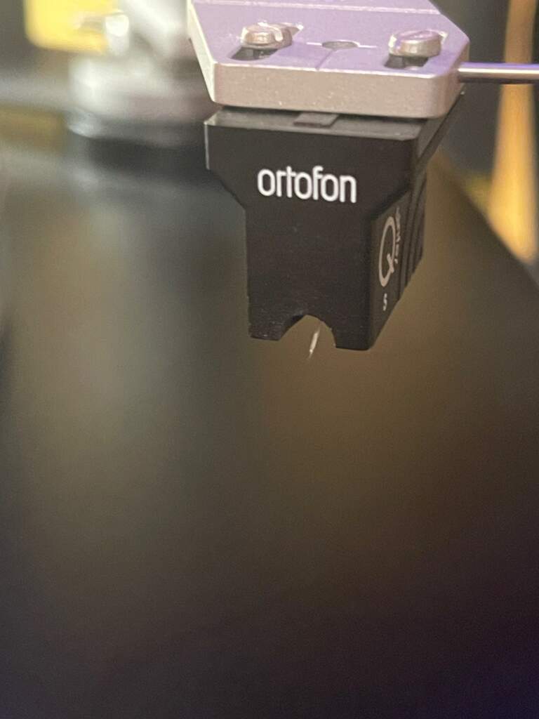

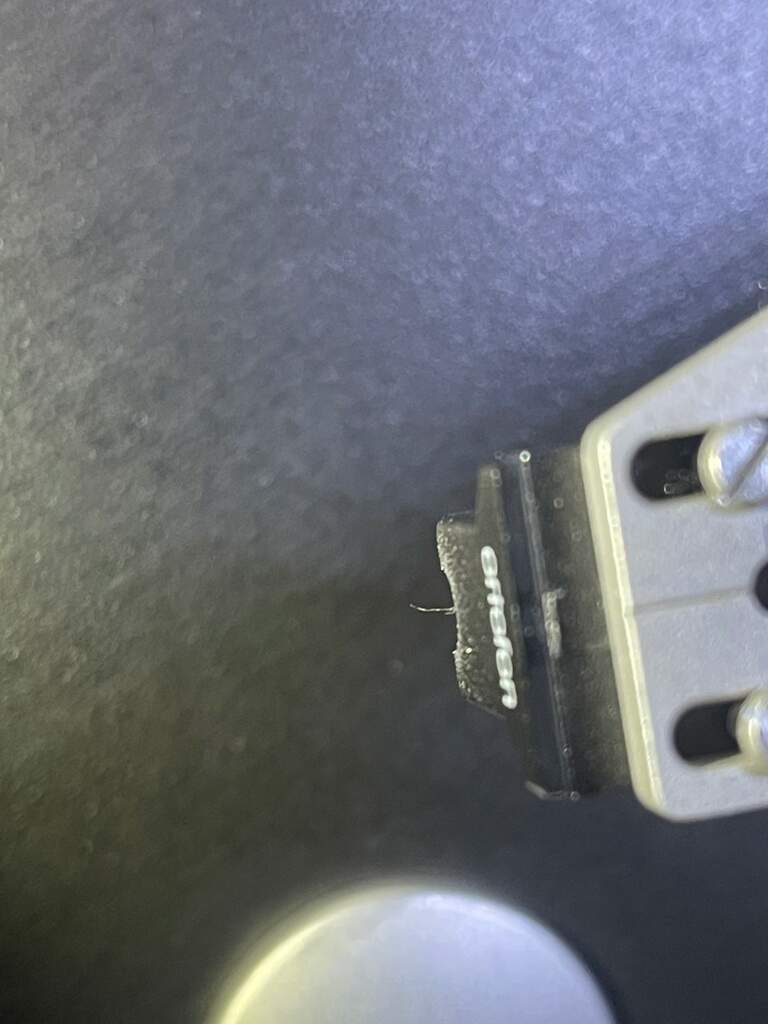

Moderatori zagor333 Inviato 26 Gennaio Moderatori Condividi Inviato 26 Gennaio Oggi (molto prima del previsto) mi è stata consegnata la S Duo Pro, quindi la versione ricaricabile. Ho provveduto a caricarla con il cavo in dotazione e utilizzando il caricabatterie dei miei IPad/IPhone, e la ho prima utilizzata come bilancia, e poi per fare un ciclo di lavaggio che dura 20 secondi. A fine lavaggio e asciugatura la puntina è risultata più pulita di prima, ma ancora presentava visibile un piccolo peletto (quello più lungo che era presente prima del lavaggio ora non lo vedo più). Osservazione fatta ad occhio nudo armato di luce led. Provato ad ascoltare un vinile, tutto molto ok. Nel fine settimana faró un altro ciclo di lavaggio magari mettendo un paio di gocce in più di acqua distillata nel pozzetto per far in modo di bagnare meglio lo stilo (la mia Ortofon Quintet Black s ha uno stilo molto piccolo. Una foto della S Duo Pro (ho dimenticato di mettere anche il pesetto da 5 g in dotazione per fare la calibrazione della bilancia) e due foto del fastidioso lungo peletto che era presente prima del lavaggio, e che ancora non è completamente andato via dopo il primo lavaggio (sono mesi che era lì). Roberto Link al commento https://melius.club/topic/27964-pulizia-dello-stilo-a-ultrasuoni-esperienza-con-humminguru-s-duo/page/2/#findComment-1684662 Condividi su altri siti Altre opzioni di condivisione...

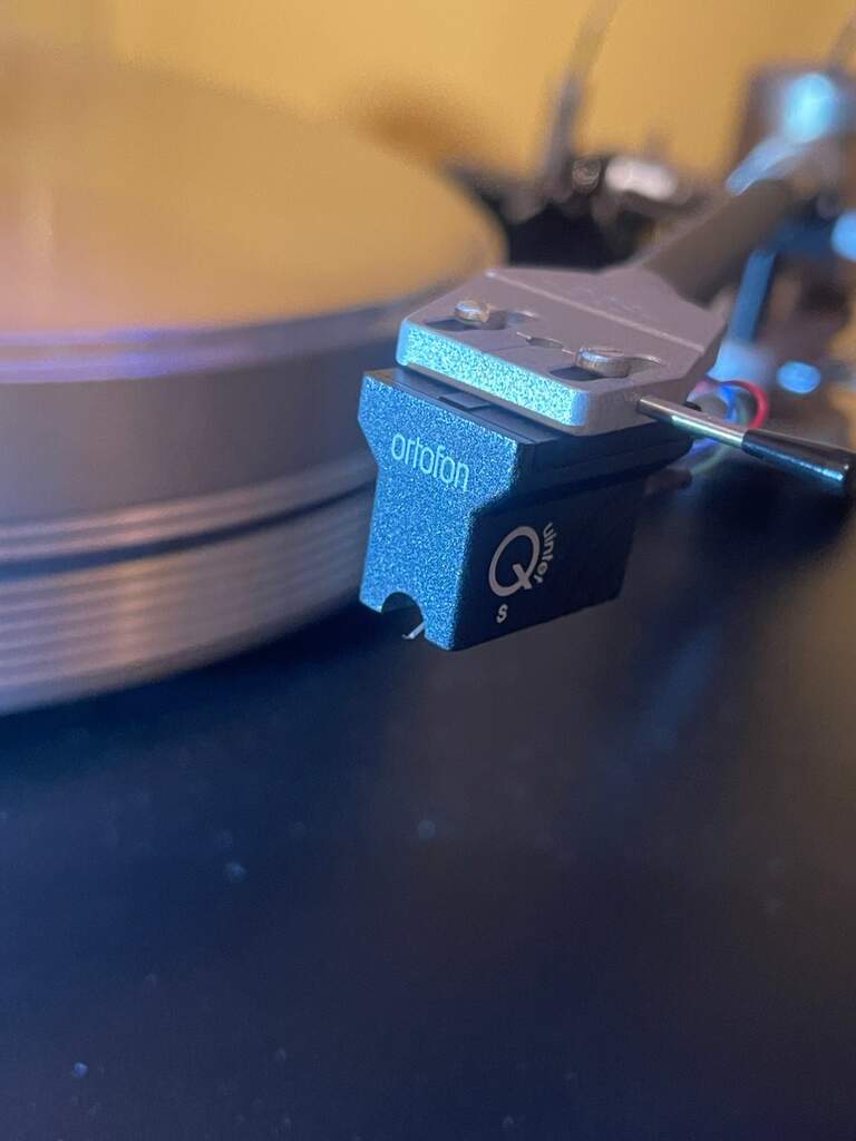

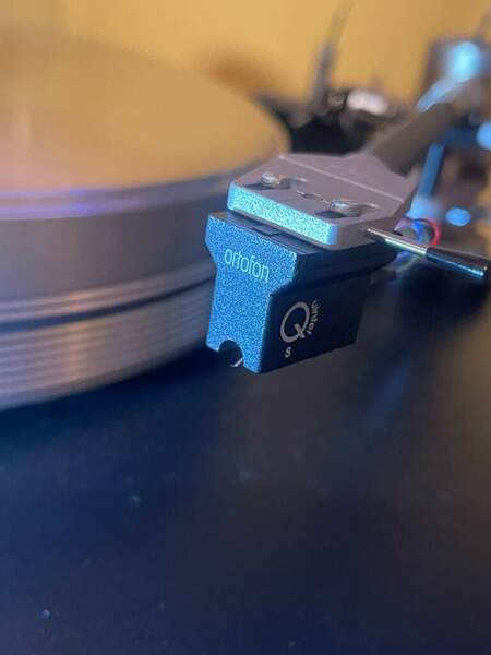

Moderatori zagor333 Inviato 26 Gennaio Moderatori Condividi Inviato 26 Gennaio Aggiungo una foto dopo il primo lavaggio fatto. Il miglioramento è significativo ma ancora non completamente ok. Link al commento https://melius.club/topic/27964-pulizia-dello-stilo-a-ultrasuoni-esperienza-con-humminguru-s-duo/page/2/#findComment-1684666 Condividi su altri siti Altre opzioni di condivisione...
Nico70 Inviato 26 Gennaio Autore Condividi Inviato 26 Gennaio @zagor333 Ciao Roberto, grazie per aver condiviso l’esperienza, molto utile 👍 Per quello che ho potuto riscontrare io, soprattutto nei primi utilizzi, quando magari non si è mai usato un sistema a ultrasuoni prima, può essere normale che un solo ciclo non rimuova del tutto residui ostinati (come il classico peletto “storico”). Nel mio caso, quando serve, ripeto tranquillamente il lavaggio due volte consecutive: due cicli da 20 secondi per un totale di 40”, anche senza sollevare lo stilo tra un ciclo e l’altro. Se serve aggiungere qualche goccia in più di acqua distillata, nessun problema. Per eventuali micro-gocce residue sullo stilo, non mi sono mai preoccupato: evaporano in pochi secondi/minuti. In alternativa, trovo molto comodi anche i tamponcini in dotazione: basta inumidirli leggermente con acqua distillata, rimuovere l’adattatore in gomma e appoggiarci lo stilo sopra. Tamponano perfettamente e senza lasciare residui. Insomma, a mio avviso con un uso un po’ progressivo nei primi cicli si arriva alla pulizia completa senza stressare nulla. 1 Link al commento https://melius.club/topic/27964-pulizia-dello-stilo-a-ultrasuoni-esperienza-con-humminguru-s-duo/page/2/#findComment-1684700 Condividi su altri siti Altre opzioni di condivisione...

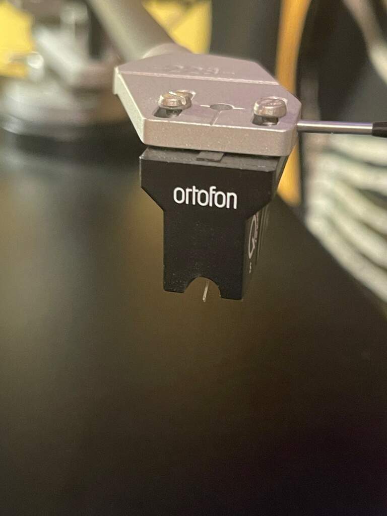

Moderatori zagor333 Inviato 27 Gennaio Moderatori Condividi Inviato 27 Gennaio @Nico70 Ciao Nico, questa sera, spinto dal tuo incoraggiamento, ho fatto un secondo ciclo di lavaggio, aggiungendo qualche goccia in più di acqua distillata nel pozzetto, e finalmente anche il piccolo pezzetto di “peluzzo” residuo è stato rimosso dalla mia puntina, quindi almeno per ora sono molto soddisfatto della S Duo Pro. La cosa di cui non riesco ancora a capacitarmi è la tenacia di quel peluzzo (forse più di uno) a rimanere ben fermo sulla puntina per tutti questi mesi, e impossibile da rimuovere con la spazzolina in dotazione alla testina. Non penso che la cosa sia imputabile alle sole cariche elettrostatiche, ma penso più ad un “ancoraggio” di tipo meccanico (il vinile usato, non lavato, che generó questo problema era davvero molto sporco nei solchi, anche se non sembrava). Allego foto fatta prima e dopo del secondo lavaggio. E tutto è bene ció che finisce bene… 😁 Roberto 1 Link al commento https://melius.club/topic/27964-pulizia-dello-stilo-a-ultrasuoni-esperienza-con-humminguru-s-duo/page/2/#findComment-1685304 Condividi su altri siti Altre opzioni di condivisione...
Nico70 Inviato 27 Gennaio Autore Condividi Inviato 27 Gennaio @zagor333 Ciao Roberto, mi fa davvero piacere che alla fine si sia risolto tutto 👍 Direi che il risultato conferma esattamente quello che avevo riscontrato anch’io: in presenza di residui ostinati e “ancorati” meccanicamente, il lavaggio a ultrasuoni è spesso l’unico metodo davvero efficace. Guardando anche le foto, ho l’impressione che quel peletto difficilmente sarebbe venuto via con spazzolini, gel o altri sistemi tradizionali, se non forzando, con il rischio concreto di fare più danni che benefici alla testina. È vero che un residuo così piccolo magari influisce poco (o quasi nulla) nell’immediato sulla riproduzione, ma secondo me incide eccome sul modo in cui lo stilo lavora e si consuma nel tempo. Avere uno stilo sempre realmente pulito significa farlo lavorare nelle condizioni corrette e, di conseguenza, preservarne la longevità. Considerando quello che costano le testine di un certo livello, direi che trattarle bene è il minimo. In questo senso l’ultrasuono, usato con criterio, per me è una bella assicurazione. Ancora grazie per aver condiviso foto ed esperienza, molto utili per tutti. 1 Link al commento https://melius.club/topic/27964-pulizia-dello-stilo-a-ultrasuoni-esperienza-con-humminguru-s-duo/page/2/#findComment-1685385 Condividi su altri siti Altre opzioni di condivisione...

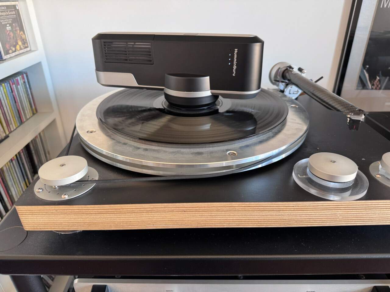

antonio_caponetto Inviato 28 Gennaio Condividi Inviato 28 Gennaio Qualcuno ha sperimentato, sempre di Humming Guru, il marchingegno oper rimuovere l'elettricità statica dai dischi? Link al commento https://melius.club/topic/27964-pulizia-dello-stilo-a-ultrasuoni-esperienza-con-humminguru-s-duo/page/2/#findComment-1685849 Condividi su altri siti Altre opzioni di condivisione...
