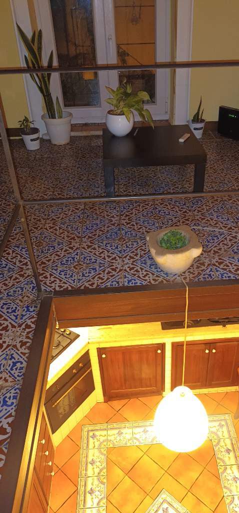

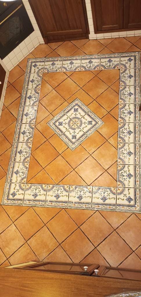

Moderatori paolosances Inviato 14 Gennaio Moderatori Condividi Inviato 14 Gennaio 4 ore fa, appecundria ha scritto: Primo requisito: capacità di restare pulito da solo. 😀 Mai più fuga larga... al piano superiore,maioliche del tardo ottocento, accostate. 1 Link al commento https://melius.club/topic/28036-la-scelta-del-pavimento-per-la-cucina-pro-e-contro/#findComment-1676120 Condividi su altri siti Altre opzioni di condivisione...
