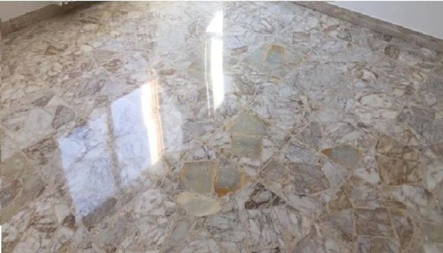

Vero, basti pensare al pavimento dell'aula del vecchio tribunale a Rialto, che pareva un telo posato sulle colonne del piano terra. La chiave è tutta nel materiale (i pavimenti storici veneziani sono a base calce) e preparazione a 2 strati di " caldana" e uno di "semenà". A partire dagli anni '30 sono cominciate applicazioni economiche con monostrati sottili su base cemento che non sono poi state capaci di assecondare l'elasticità del solaio (spesso trabeato in legno) sviluppando inestetiche crepe da "casa popolare". .

e ovviamente siccome la veneziana costa una fucilata e bisogna anche saperla fare, non potevano non inventare
le piastrellone in gres porcellanato lappato lucidato e rettificato che la riprendono. molte marche molte finiture
molti prezzi anche qua.
pavimento-piastrelle-effetto-veneziana-l
&w=1920&q=75
quella "vera" si fa in opera. una volta c'erano si le piastrelle già fatte, ma era un prodotto più economico e non era  gres porcellanato, era per un target più sul tipo vorrei ma non posso, anche perchè appunto le possibilità erano minori. adesso c'è veramente da scegliere in un mondo di prodotti. per inciso queste piastrellone qui sarebbero quelle che metterei giù adesso se dovessi rifare casa, che ho appena rifatto cioè circa 8 anni fa, ma siccome venivo da un' altra casa giustappunto con la vera veneziana volevo cambiare un attimo stile.
