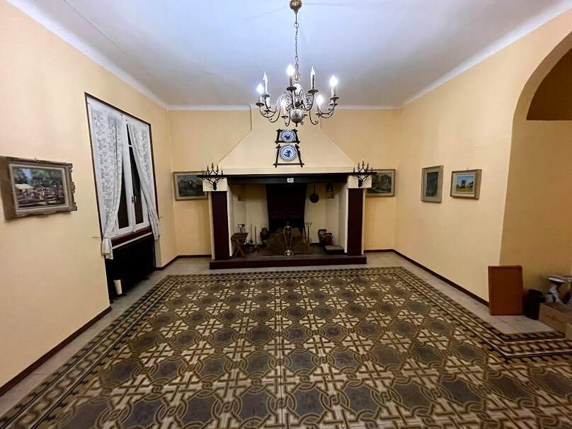

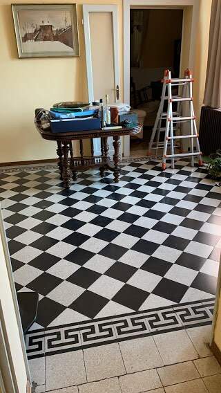

Dalle mie parti la mattonelle in cemento tipo terrazzo erano dette "marmette", in genere in formato 20x20x2. Quelle con granulometria fine disponibili in vari formati e colori con possibilità di posa ad effetto ottico erano dette "pastine"
Entrambi i formati hanno avuto un certo revival fighetto in versione rettificata&lappata una 20ina di anni fa, c'è stato anche chi ha fatto affari ritrovando tra il ciarpame del magazzino materiali originali degli anni '30
Rettifica e lucidatura di marmette su posa originale databile anni '50
Lucidatura di "pastine" esagonali, materiale originale anni '30
Posa "optical" originale di pastine a losanga databile anni '20-'30
