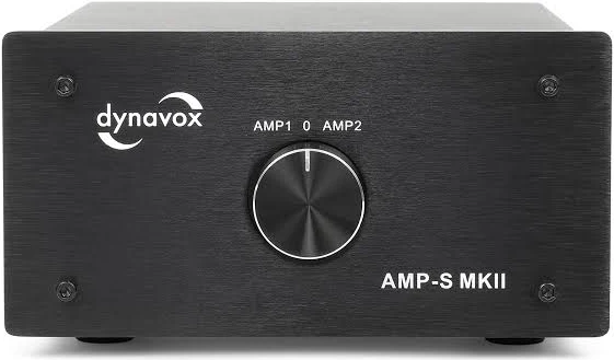

  • usare uno switcher tipo questo Dynavox per selezionare a quale ampli collegare le casse:image.png.8eec52334160dfdd8dad5802e5be1b33.png
La seconda soluzione è indubbiamente più comoda, però necessita di un altro spezzone di cavo tra il tuo finale e il Dynavox (non so se potrebbe esserci un peggioramento della resa sonora).

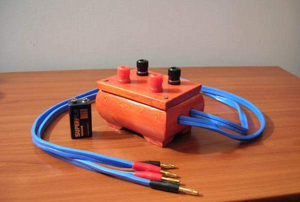

credo che l'articolo di cui parli fosse quello di cui riporto testo e qualche foto qui sotto, magari @Gabriele78 fa comodo, hai visto mai.
PS la batteria in foto serve solo per la scala, non è utilizzata nell'oggetto.

Detto fatto, per cinque Euro ho preso con me un paio di scatoline di legno assortite e tornando verso casa sono passato dal mio solito negozio di elettronica dove ho comprato un paio di metri di ottima piattina audio OFC da 2x2,5 mmq uso car della CIARE che ha anche il pregio di una guaina d’uno splendido color azzurro (2,8 Euro / metro) e quattro morsetti da pannello per diffusori (un Euro l’uno).
Ho scelto i morsetti che offrivano la miglior protezione da contatti accidentali, li vedete nella foto qui sotto schierati in primo piano mentre quelli al loro fianco si presentano più attraenti ma praticamente privi di protezioni.
Tenete presente che il dispositivo che state costruendo vivrà nel mai troppo ordinato ambiente del backstage del vostro impianto; la sicurezza da contatti accidentali è quindi essenziale anche perché una distrazione o  un caso sfortunato possono sempre capitare.
Sempre nella stessa foto c’è il resto della ridottissima componentistica necessaria: banane di buona qualità di cui vedete una sola coppia, io le avevo in casa quindi non ne conosco il prezzo, possiamo dire un paio d’Euro l’una. Si trovano senza problemi pure a vite, e così anche chi non sa saldare non ha alibi.
Ricordate che le varie banane dovranno adattarsi correttamente ai rispettivi morsetti sulla scatola e sugli ampli, pena inserimenti impossibili o ballerini: fate delle prove prima di procedere.
Inutile dire che i cavi di potenza delle casse frontali / stereo devono essere terminati dal lato ampli con banane.
E poi il cavo. Un metro circa per canale non è in grado di influire significativamente sul suono, mentre è essenziale che esso sia ben flessibile per utilizzarlo in uno spazio sacrificato.
Per cortesia per morsetti, banane e cavo non fatevi spennare dalle gioiellerie dell’Audiovideo, il suono non migliora e spendere più del necessario non rientra nello spirito di questa rubrica.

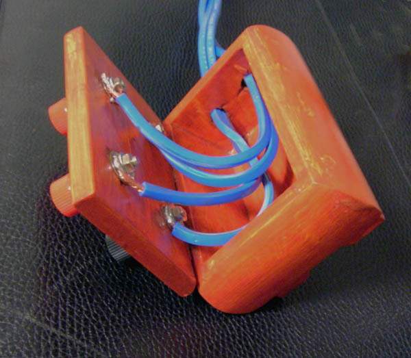

Realizzazione
Ho eseguito un montaggio di prova senza fissare nulla (vecchia prassi dei modellisti che lo chiamano “montaggio a secco”), che mi ha convinto a usare la scatola più grande e ad installare i morsetti sul coperchio per permettere un più agevole swap delle banane e per lavorare più comodamente sull’oggetto.
Ho quindi tracciato con una matita le diagonali sul coperchio e poi col compasso ho segnato un punto equidistante dal centro su ciascuna diagonale, ottenendo quattro posizioni simmetriche per i morsetti; lasciatevi un margine perché le spesse pareti potrebbero essere loro d’impaccio quando chiuderete il coperchio.
Per praticare su di esso i quattro fori ho utilizzato un trapano con una punta da legno spessa quanto il gambo filettato dei morsetti che dovranno attraversarlo (6 mm nel mio caso, una punta comunissima); se dovesse mancarvi il diametro esatto potete usarne uno inferiore muovendolo in piccoli cerchi nel foro con molta cautela fino a raggiungere l’apertura desiderata. Attenzione in entrambi i casi a evitare di scheggiare il coperchio, al limite usate prima una punta più sottile per aprire un foro guida.
Con la stessa punta ho aperto su un lato corto della scatola due stretti passaggi per i cavi, poi con una raspa (= lima da legno) a sezione tonda li ho delicatamente allargati fino a che i cavi passassero ma solo con una robusta trazione: i fori funzionano così anche da serra cavi.
Quindi ho eseguito un montaggio di prova dei morsetti e alla fine ho deciso di installarli con un paio delle loro rondelle all’interno e una all’esterno.
A questo punto ho carteggiato con carta fine, stuccato leggermente a spatola con uno stucco “muri e legno” (tipo il tradizionale “Modostuc”) e infine ho carteggiato di nuovo. Ho poi passato alcune mani di pittura per legno all’acqua (non fa odore e non macchia). A legno ben asciutto ho lucidato la scatola strofinandola con un panno morbido.
Ho inserito in sede i morsetti e quindi ho tirato dentro i cavi serrandone ben bene le estremità spellate fra le due rondelle interne dei primi, agendo sul dado. Una saldatura sui contatti li ha resi più sicuri prevenendo anche allentamenti accidentali delle rondelle.
Prima di chiudere ricordatevi di contrassegnare con un pezzetto di nastro o con una goccia di vernice o di smalto per unghie la scatola dalla parte dei morsetti di un canale, e con lo stesso mezzo il cavo corrispondente (non troppo all’estremità, dovrete spellarne un po’ per montare le banane).
Terminate i cavi con le banane, date un’ultima lucidata al legno col panno ed ecco bell’e pronta la vostra Scatola di Aladino (l’ho chiamata scherzosamente così).

 Attenzione perché bisogna evitare di comprarne uno pensato per collegare due coppie di casse a un solo ampli e installarlo al contrario,
Ho provato anche a ridisegnare lo schema interno, ma confesso che non mi è chiaro in cosa siano diversi i due tipi di commutatore se non per le etichette sulle boccole delle banane e sulle posizioni dello switch.
Facile.
Se commuti fra due coppie di casse, l'unico amplificatore presente salta da un carico all'altro con un solo istante di sospensione del contatto (meglio abbassare il volume, comunque) e vede, quindi, sempre un carico dai suoi morsetti (una o l'altra delle coppie di casse).
Se invece commuti fra due ampli, è importante che nello switch ci sia una resistenza a simulare il carico per l'ampli scollegato, perché se dimentichi di toglierlo o di abbassarne il volume rischi seriamente di danneggiarlo.
Ok. Se non altro è bene averlo esplicitato perché non sempre c'é:
(da internet, interno del dynavox amp-s; analoga la foto dell' interno di AMP-S MKII)
Ho provato a disegnarlo con l'aggiunta delle resistenze, la soluzione trovata (potrebbe non essere la migliore) implica il passaggio del collegamento cassa->ampli non per uno solo ma per due switch (sullo schema, fisicamente si userebbero diverse "vie" dello stesso switch, diverso quindi da quello in foto che è a due posizioni / due vie).
