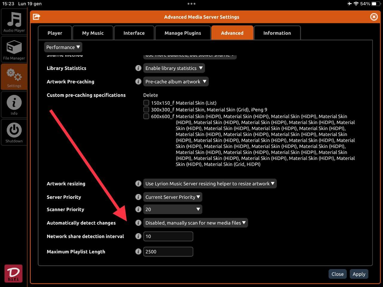

non l'avviamento decisamente più lento
Può essere risolto configurando la scansione della libreria solo su richiesta e non a ogni avvio, in questo modo impiega meno di 1 minuto (circa 40 secondi) tra boot e disponibilità del sistemaIMG_4477.thumb.jpeg.eb6b309d8d9643ba7d112c5b79d57005.jpeg
