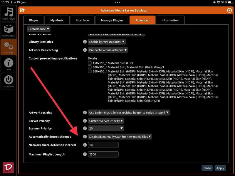

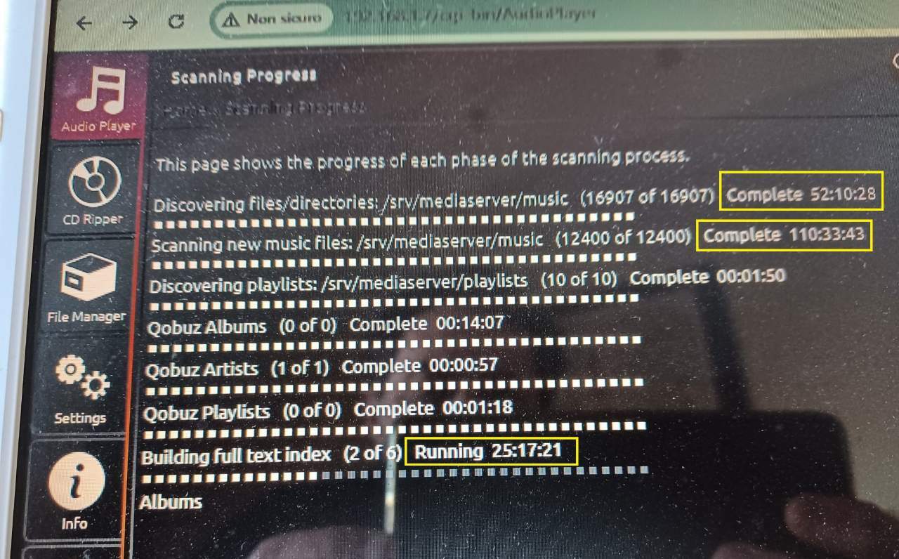

@leopoldo61 innanzi tutto bisogna capire su quale hw gira Daphile e quanta ram è disponibile …
Si direbbe che siano stati indicizzati 12400 nuovi file … ti risulta corretto?
Puoi comunque configurare Daphile in modo che la scansione non sia automatica, a ogni avvio, ma manuale a richiesta
Si potrebbe pensare a una parte della ram guasta oppure a un problema del hdd … come è configurato l’utilizzo del processore?

ok grazie, farò questa variazione.
L'HW è un vecchio lap top HP completamente pulito e con solo Daphile caricato. Lavora come server e utilizzo un altro lap come client. Almeno 4 anni che uso questo sistema con DAC SMSL OD400 (recente). Ottimi risultati.
