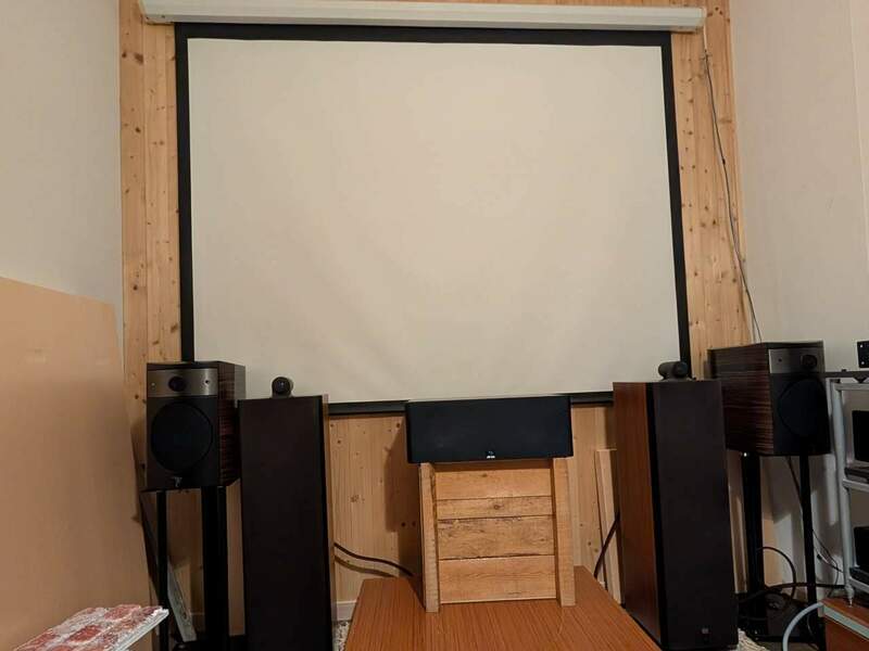

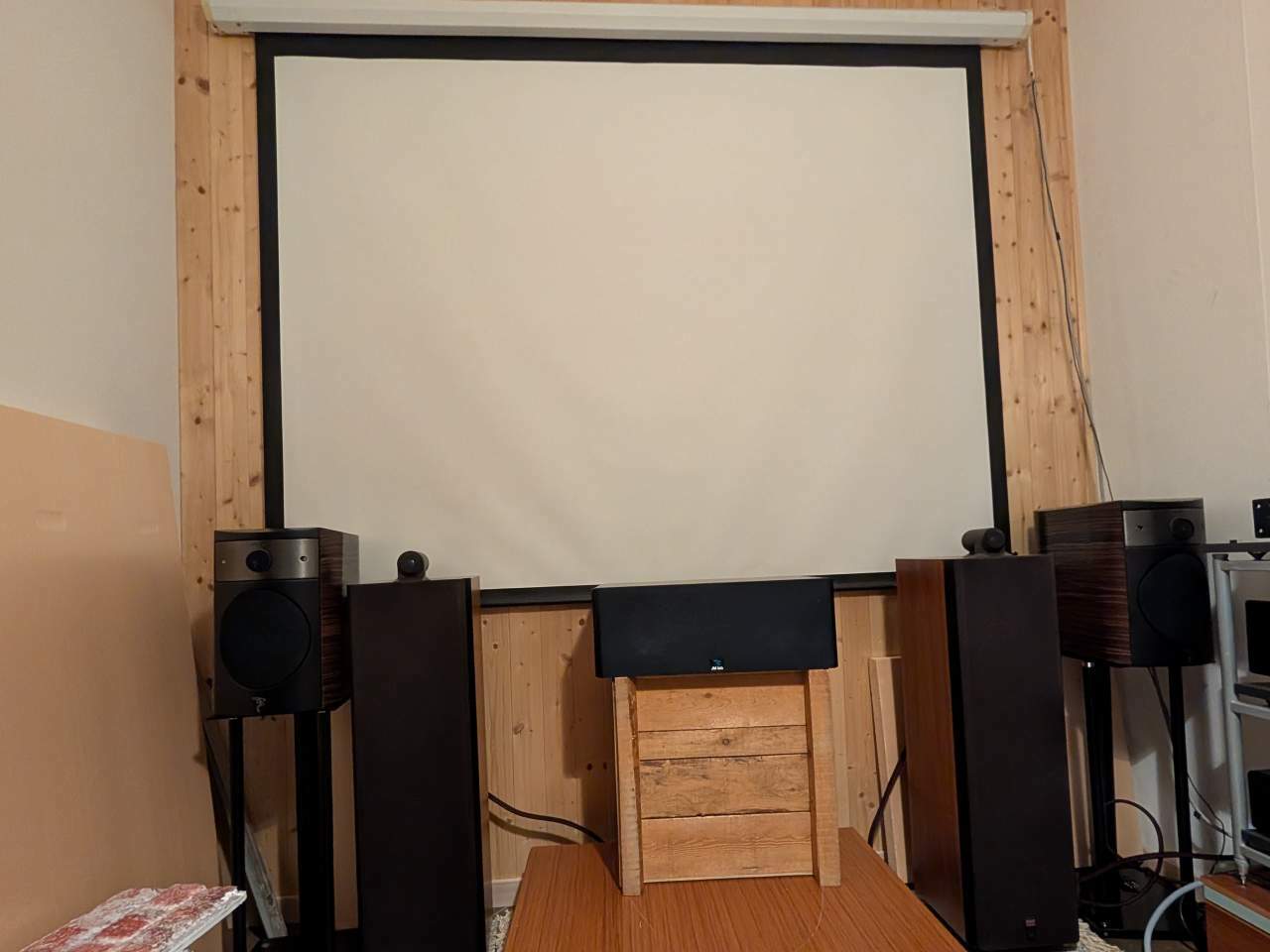

vabbè risposta semplice al centro :classic_biggrin:, in realtà avendo spostato il mobile dove era posizionato assieme al sintoampli av mi ritrovo ora la parete dove proietto libera con i frontali e mi chiedevo come posizionare il diffusore centrale, accetto consigli su altezza, cosa utilizzare come appoggio o altro

Idealmente al centro dello schermo, da mie precedenti letture (non ho un proiettore) in avmagazine (forum) è emerso che esisterebbero schermi acusticamente "trasparenti" che lo consentirebbero.
Nel mio caso, avendo un Tv ciò mi è impossibile; avendo però una cassa centrale d' avanzo (da un precedente setup) ed un finale a due canali adeguato allo scopo ho messo una cassa sotto a filo dello schermo ed una sopra (su una mensola), alimentate tramite quel finale dopo avere splittato l'uscita pre-out del multicanale.
Nonostante le casse siano diverse tra loro e quella sulla mensola praticamente attaccata al muro, una volta regolato il gain dei due canali del finale (a parte la diversa distanza dal punto di ascolto l' efficienza delle due casse non è la stessa) questa è risultata essere la migliore disposizione sperimentata finora.
Sono abbastanza sicuro che con due casse gemelle ed ugualmente staccate dal muro il risultato sarebbe migliore.
Posizionamento di un unico centrale (nell' impossibilità di posizionarlo dietro lo schermo): a filo con l bordo inferiore dello schermo su uno stand di altezza adeguata, massiccio e ben zavorrato e dotato di spikes come dovrebbe essere qualsiasi stand.
