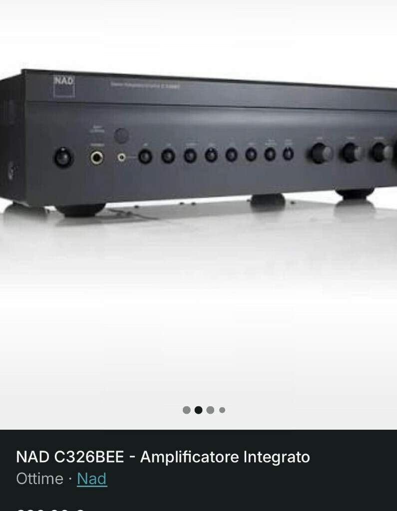

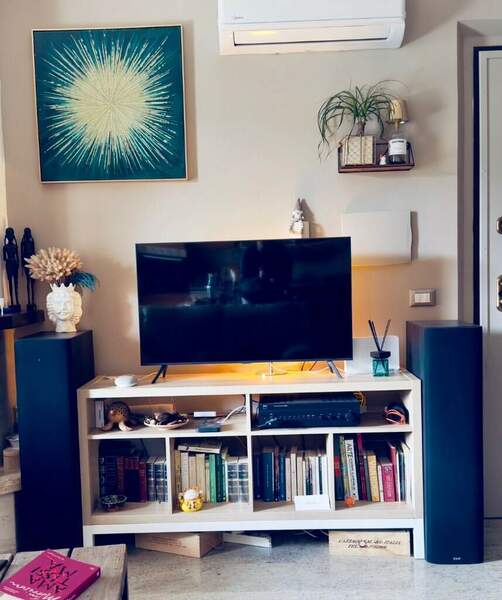

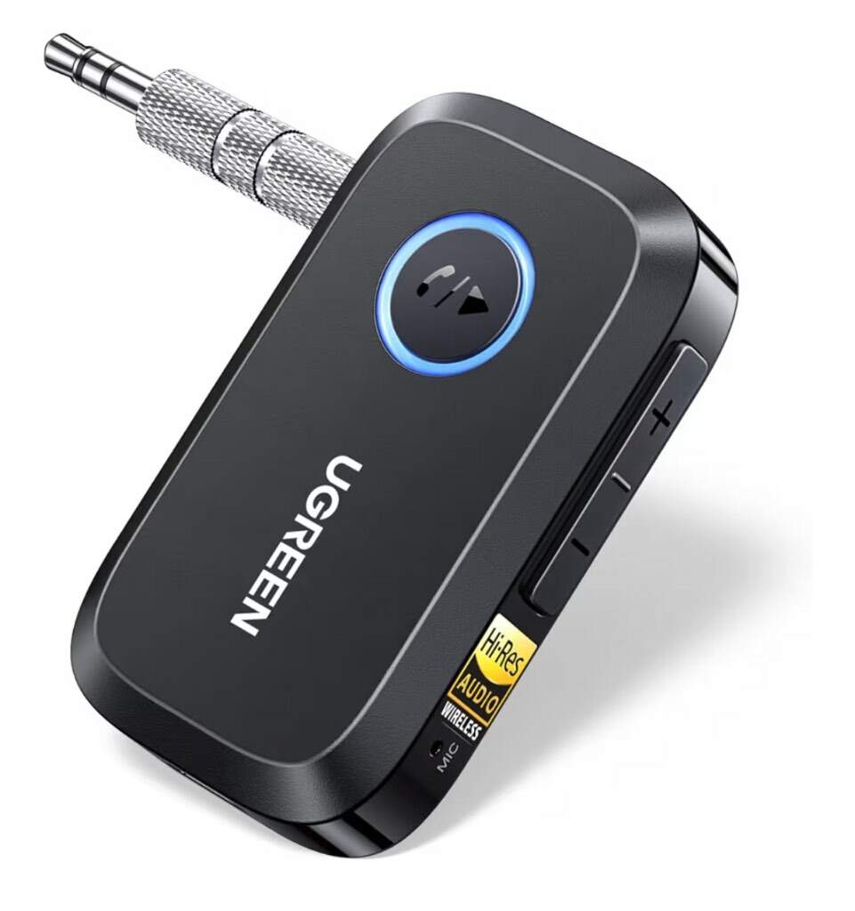

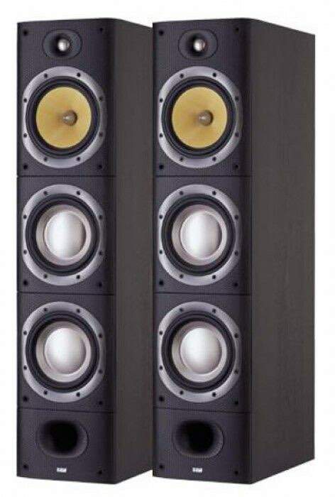

Inrivalmare Inviato 3 Febbraio Condividi Inviato 3 Febbraio Buongiorno, mi trovo a fare una scelta per ottimizzare l’audio della TV. Ho riesumato un vecchio impianto e l’ho collegato alla TV. La zona è sacrificata (quella in foto), il divano dista 3mt circa dalla TV. I diffusori (B&W DM604 S3) sono belli incassati e non posso metterli altrove. Sono pilotati da un NAD C326BEE. Per far funzionare il tutto, dato che il NAD ha solo RCA, ho preso prima un adattatore da hdmi ad RCA, ma che aveva un basso livello di volume. Poi ho trovato un adattatore Bluetooth che ho collegato all’ingresso cuffie del NAD per ricevere direttamente il segnale audio dal Bluetooth della TV. L’adattatore devo dire quando collegato funziona anche bene..ma ogni volta mi chiede il paring ed è uno sbattimento. Vengo al dunque, mi conviene vendere tutto e acquistare delle casse da scaffale + centrale + sub con un nuovo amplificatore audio video per ottimizzare la resa in un ambiente sacrificato? grazie PS non sono interessato alla musica, ho un altro impianto di livello per quello in una stanza dedicata, mi serve solo per tv, e film Link al commento https://melius.club/topic/28289-consigli-home-theatre-o-20/ Condividi su altri siti Altre opzioni di condivisione...

Fabio Cottatellucci Inviato 3 Febbraio Condividi Inviato 3 Febbraio 19 minuti fa, Inrivalmare ha scritto: cosa per esempio? Guarda, ultimamente non sto seguendo le amplificazioni HT e molto dipende anche dal budget, spero che qualcuno degli amici ti risponda. Personalmente, andrei su marchi molto consolidati guardando a macchine appena uscite di catalogo. Tieni presente che con un ampli HT puoi pensare di dotarti anche di centrale (che nei film è una mano santa) e di sub. Due osservazioni: 3 ore fa, Inrivalmare ha scritto: ho preso prima un adattatore da hdmi ad RCA, [...] ho trovato un adattatore Bluetooth che ho collegato all’ingresso cuffie del NAD In entrambi i casi non hai comprato un semplice adattatore, ma un piccolo convertitore D/A. Convertire con chip di questa categoria non è il massimo, per questo ti consigliavo un ampli HT: perché gli puoi mandare il segnale digitale per farglielo poi convertire in analogico con le sue sezioni di conversione, che sono di regola più performanti. 3 ore fa, Inrivalmare ha scritto: non sono interessato alla musica, ho un altro impianto di livello per quello in una stanza dedicata Si capiva già dal fatto che hai messo a servizio della TV apparecchi che costituirebbero un valido impianto audio. Link al commento https://melius.club/topic/28289-consigli-home-theatre-o-20/#findComment-1690254 Condividi su altri siti Altre opzioni di condivisione...

Inrivalmare Inviato 3 Febbraio Autore Condividi Inviato 3 Febbraio 3 ore fa, Felis ha scritto: Per me sì. Io non ho centrale ed è il mio unico impianto per tutto. Se i front sono di qualità (e i tuoi mi pare che lo siano) tienili, compra un ricevitore AV di ultima generazione (in funzione del budget) che abbia correzione acustica a bordo, altrimenti lascia stare. Come buon rapporto qualità e prezzo c'è il Denon AVR 3800. Sub e 2 posteriori passivi. Ciao Felis, il problema è che i laterali così incassati, quando alzo il volume iniziano a far rimbombare la parete posteriore e il tutto diventa un pò fastidioso, altrimenti era un bel sentire. I posteriori dubito di poterli mettere, sarebbero a ridosso del punto di ascolto Link al commento https://melius.club/topic/28289-consigli-home-theatre-o-20/#findComment-1690537 Condividi su altri siti Altre opzioni di condivisione...
Fabio Cottatellucci Inviato 3 Febbraio Condividi Inviato 3 Febbraio 37 minuti fa, Inrivalmare ha scritto: I posteriori dubito di poterli mettere, sarebbero a ridosso del punto di ascolto Nel senso che il punto di ascolto è contro la parete posteriore? Link al commento https://melius.club/topic/28289-consigli-home-theatre-o-20/#findComment-1690556 Condividi su altri siti Altre opzioni di condivisione...
Inrivalmare Inviato 3 Febbraio Autore Condividi Inviato 3 Febbraio 1 minuto fa, Fabio Cottatellucci ha scritto: Nel senso che il punto di ascolto è contro la parete posteriore? Dietro al divano non c’è nulla, dovrei metterle a dx o a sx rivolte verso il punto di ascolto Link al commento https://melius.club/topic/28289-consigli-home-theatre-o-20/#findComment-1690561 Condividi su altri siti Altre opzioni di condivisione...
Fabio Cottatellucci Inviato 3 Febbraio Condividi Inviato 3 Febbraio Chiedo solo per scrupolo: la parete posteriore è molto lontana, immagino. Link al commento https://melius.club/topic/28289-consigli-home-theatre-o-20/#findComment-1690567 Condividi su altri siti Altre opzioni di condivisione...
Inrivalmare Inviato 3 Febbraio Autore Condividi Inviato 3 Febbraio 3 minuti fa, Fabio Cottatellucci ha scritto: Chiedo solo per scrupolo: la parete posteriore è molto lontana, immagino. Si, corretto Link al commento https://melius.club/topic/28289-consigli-home-theatre-o-20/#findComment-1690572 Condividi su altri siti Altre opzioni di condivisione...
best_music Inviato 4 Febbraio Condividi Inviato 4 Febbraio Esprimo dei dubbi sulla possibilità di pilotare degnamente delle B&W con un sinto multicanale entry level (ma anche con uno di fascia media...) : Le capacità di pilotaggio sono uno dei limiti di questi apparecchi che di finali ne contengono almeno 5 e di alimentatore (e dissipatore, quasi sempre sono in classe AB) uno solo. : Con un entry level come l' RX4A sceglierei casse meno impegnative sia come prezzo che come necessità di corrente. : Credo comunque che con un po' di pazienza un DAC senza rumore di fondo si possa trovare, resterebbe solo la questione del doppio telecomando per due apparecchi, perché per integrare Tv ed ampli con un solo telecomando serve l' HDMI. : Detto per inciso ci sono anche amplificatori stereo e casse amplificate con ingresso HDMI. Link al commento https://melius.club/topic/28289-consigli-home-theatre-o-20/#findComment-1690669 Condividi su altri siti Altre opzioni di condivisione...
proclo Inviato 4 Febbraio Condividi Inviato 4 Febbraio @Inrivalmare @Inrivalmare No, davo per scontato che volevi tenere i diffusori anteriori che avevi. Se poi i diffusori b&w ti creano problemi di rimbombi ti conviene cambiarli con diffusori da stand. In questo caso diventa opportuna anche la presenza di un sub. Tieni inoltre presente che lo Yamaha rx v6a è anche predisposto per l’uso di surround wireless, sempre Yamaha. Per il fronte anteriore Indiana Line può essere un buon accoppiamento. Ovviamente soluzione altrettanto valide le puoi avere con sinto Denon o Marantz. Link al commento https://melius.club/topic/28289-consigli-home-theatre-o-20/#findComment-1690703 Condividi su altri siti Altre opzioni di condivisione...
