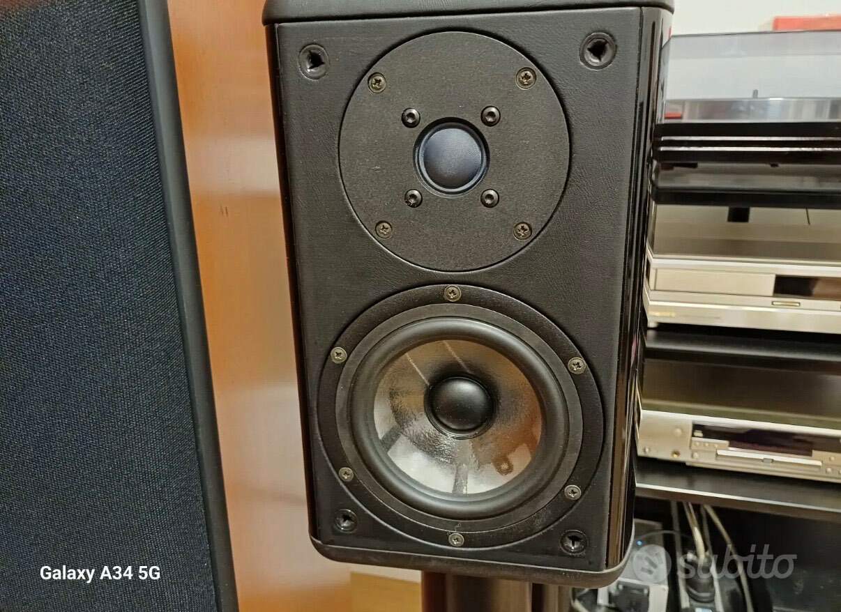

sto considerando dei diffusori usati da scaffalli, tipo questi Opera mezza prima versione, cambiando l’ampli con uno con ingresso ottico (pure con hdmi sarebbe il top) e aggiungendo successivamente un sub attivo, lasciando quindi perdere definitivamente l’home theatre.
Che ne pensi?

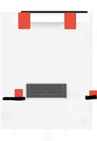

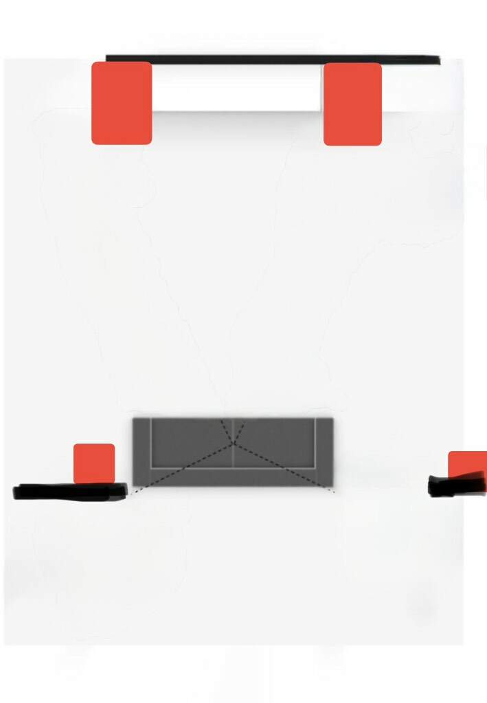

Questo è vero. Infatti con il  cinema 30 amplifico solo i due posteriori. Gli anteriori (e il sub) usano la sezione pre in quanto attivi.
Felis grazie, purtroppo le posizioni sono obbligate come dalla foto che ti allego qui sotto
Se parliamo di un multicanale entry level sembrano un po' sprecate, se qualcosa si può dedurre dai soli dati di targa (sensibilità 86dB, impedenza 6ohm) per una stanza piccola dovrebbero andare bene ho avuto casse con caratteristiche nominali simili collegate ad un marantz slim line (simile all' attuale cinema70, forse 30/35W "veri" - i dichiarati poco contano) in 14mq di stanza ed andavano bene.
Tutti gli ampli multicanale hanno ingresso hdmi più o meno dal 2010, la conformità a standard HDMI recenti più che altro serve se al multicanale colleghi sorgenti video (blu ray player ecc) con risoluzione 4K. per far arrivare l' audio dal Tv mi risulta essere sufficiente HDMI 1.4 (conformita CEC (condivisione telecomando) e ARC (audio di ritorno nei formati multicanale classici)).
Grazie mille, in realtà sto considerando di vendere tutto, prendere un due canali “moderno”, due diffusori da scaffale tipo le opera che ho postato e un sub attivo, tralasciando eventualmente tutto il resto.
Forse per me questa configurazione può essere sufficiente per vedere TV, Netflix, e magari lanciare dal cellulare qualcosa dalle varie piattaforme al volo.
Per un ascolto di musica più attento ho un’altro impianto dedicato è lì sono veramente apposto.
Hai idea di come possano suonare quei diffusori per l’uso che ne devo fare?
Li ho trovati qui vicino a 350€

best_music
Non ho avuto quelle casse, posso dire che è importante che una cassa renda bene sul parlato, finora con le casse hi fi di livello medio sono rimasto soddisfatto e non credo che le Opera possano deludere.
