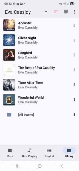

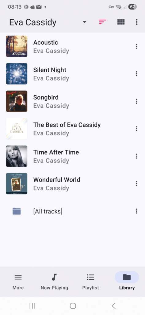

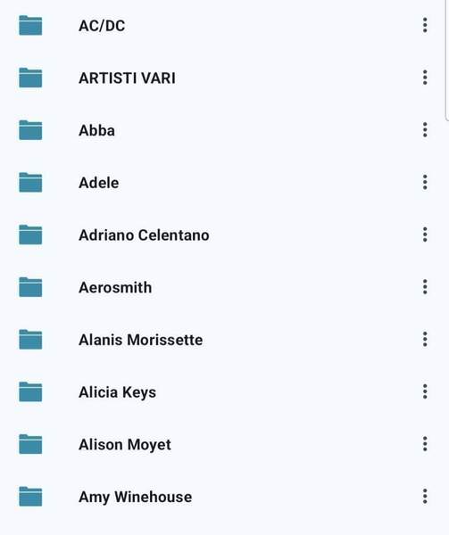

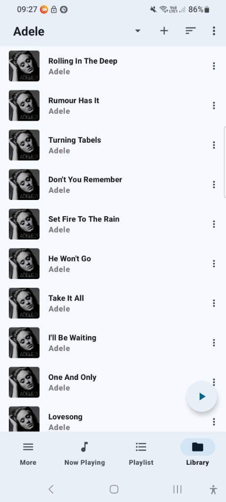

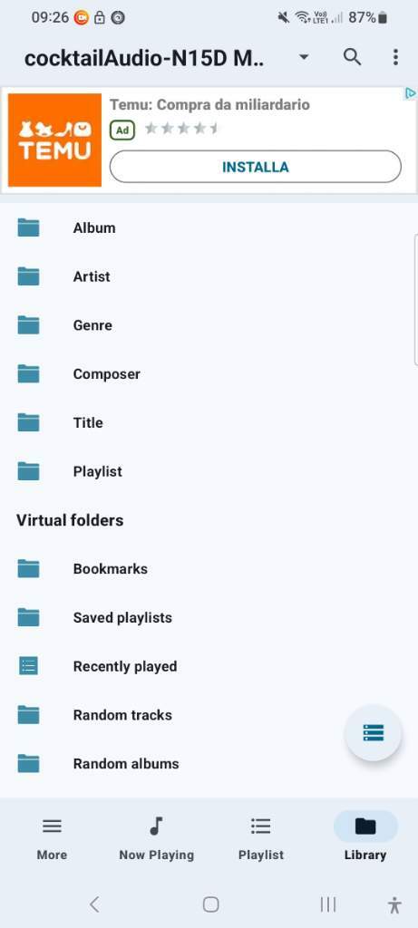

gianlucat73 Inviato 5 Febbraio Autore Condividi Inviato 5 Febbraio Provato anche stamattina, continuo a trovarmi nella stessa situazione come nelle foto che allego Link al commento https://melius.club/topic/28299-bubbleupnp-lento/#findComment-1691392 Condividi su altri siti Altre opzioni di condivisione...

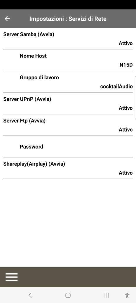

gianlucat73 Inviato 5 Febbraio Autore Condividi Inviato 5 Febbraio @PippoAngel io vedo questo nelle impostazioni del cocktail Link al commento https://melius.club/topic/28299-bubbleupnp-lento/#findComment-1691931 Condividi su altri siti Altre opzioni di condivisione...

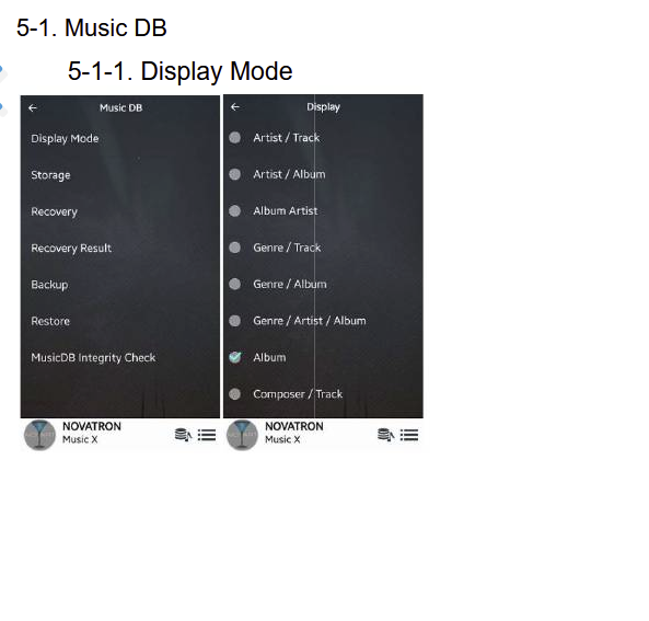

PippoAngel Inviato 6 Febbraio Condividi Inviato 6 Febbraio @gianlucat73 non c'è una voce che permette l'impostazione del Music DB? Nel manuale che ho scovato in internet c'è questa videata dove pare poter scegliere cosa / come visualizzare la libreria Link al commento https://melius.club/topic/28299-bubbleupnp-lento/#findComment-1692196 Condividi su altri siti Altre opzioni di condivisione...
gianlucat73 Inviato 6 Febbraio Autore Condividi Inviato 6 Febbraio @PippoAngel Certo che c'è, infatti sul cocktail ho la visualizzazione impostata come artista/album ed è tutto ok Link al commento https://melius.club/topic/28299-bubbleupnp-lento/#findComment-1692222 Condividi su altri siti Altre opzioni di condivisione...
