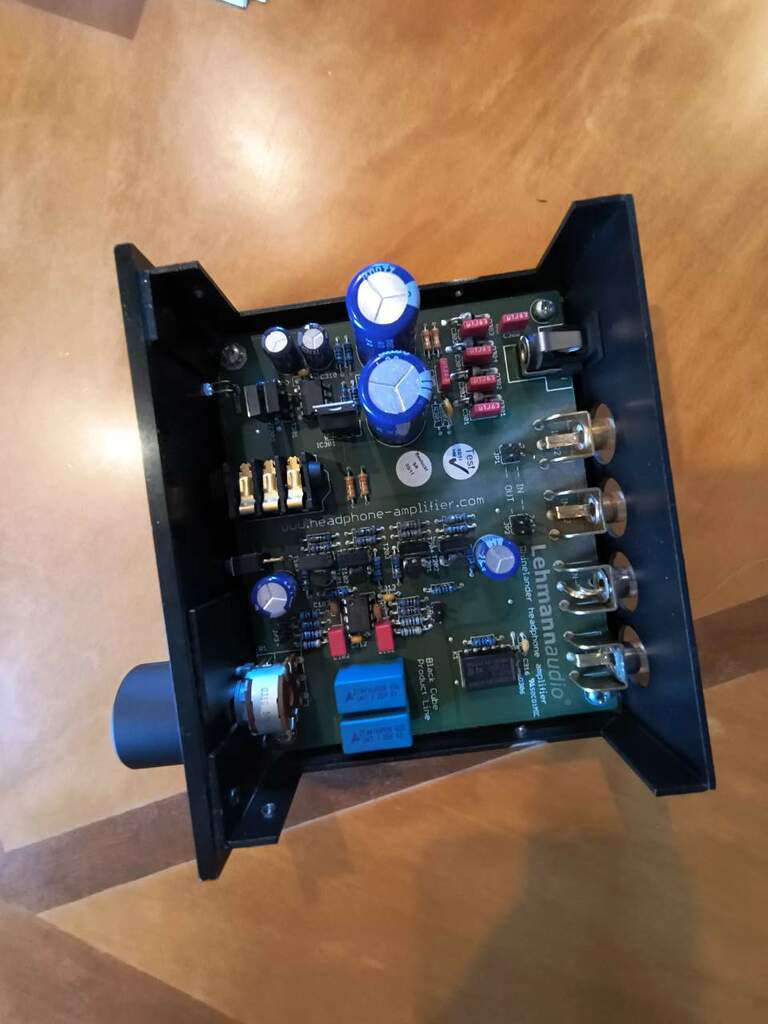

frankcd Inviato 18 Febbraio Autore Condividi Inviato 18 Febbraio Grazie per la risposta. Ho seguito le tue istruzioni ma non trovo le sigle indicate. Allego la foto dell'ampli aperto: ti è possibile capire quali elementi riguardano l'aumento del guadagno e una volta individuati, cosa materialmente fare? Scusa l'ignoranza. Saluti. Link al commento https://melius.club/topic/28483-aumento-guadagno-ampli-cuffie-lehman-rhinelander/#findComment-1700975 Condividi su altri siti Altre opzioni di condivisione...
musicante Inviato 21 Febbraio Condividi Inviato 21 Febbraio @frankcd Dovresti postare un'immagine di migliore qualità perché se ingrandisco questa non si legge niente. Link al commento https://melius.club/topic/28483-aumento-guadagno-ampli-cuffie-lehman-rhinelander/#findComment-1702815 Condividi su altri siti Altre opzioni di condivisione...
