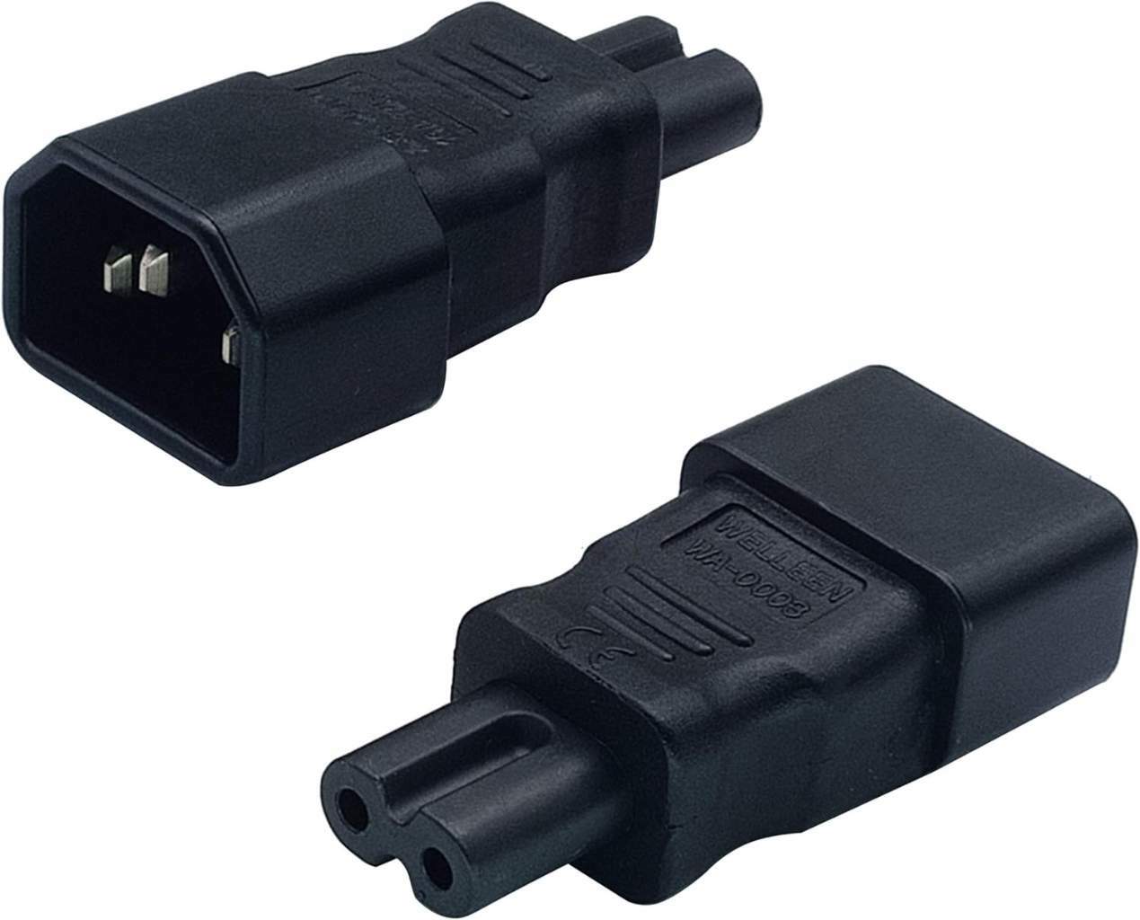

OLIMPIA2 Inviato 25 Febbraio Autore Condividi Inviato 25 Febbraio E se provassi questo adattatore? Link al commento https://melius.club/topic/28532-cavo-di-alimentazione-per-lettore-br/page/2/#findComment-1706120 Condividi su altri siti Altre opzioni di condivisione...
corrado Inviato 25 Febbraio Condividi Inviato 25 Febbraio 34 minuti fa, OLIMPIA2 ha scritto: E se provassi questo adattatore? Con il peso del cavo e dei connettori credo faccia una discreta leva, a me non piace come soluzione. 1 Link al commento https://melius.club/topic/28532-cavo-di-alimentazione-per-lettore-br/page/2/#findComment-1706132 Condividi su altri siti Altre opzioni di condivisione...
Fabio Cottatellucci Inviato 25 Febbraio Condividi Inviato 25 Febbraio Perché no. Ma dovrai costruirgli un supporto di legno o altro su cui poggiarlo (no, non dirò quella parola, altrimenti partiamo per le gioiellerie hi-fi). PS @corrado Post contemporanei, stesso contenuto. Link al commento https://melius.club/topic/28532-cavo-di-alimentazione-per-lettore-br/page/2/#findComment-1706133 Condividi su altri siti Altre opzioni di condivisione...
