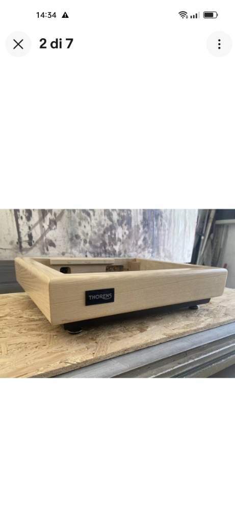

what Inviato 25 Febbraio Autore Condividi Inviato 25 Febbraio 4 minuti fa, Fabio Cottatellucci ha scritto: ...tranne quelle trasmesse dall'aria o dal muro Questo è il mobile ordinato grezzo che poi mi lavorerò io stesso,nero a gomma lacca.È compreso di base. 1 Link al commento https://melius.club/topic/28578-piedini-isolanti-per-giradischi/#findComment-1705989 Condividi su altri siti Altre opzioni di condivisione...
