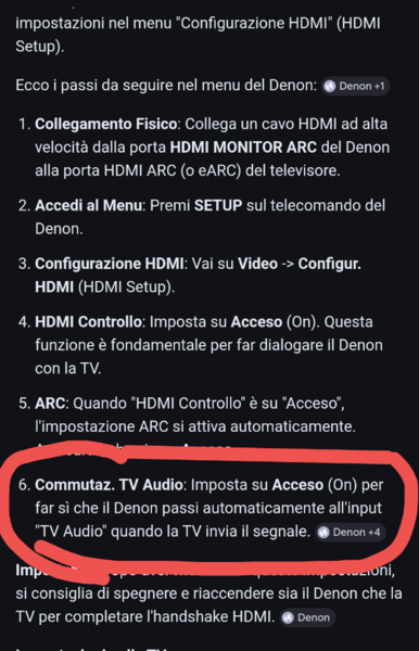

alex1968 Inviato 25 Febbraio Condividi Inviato 25 Febbraio Buongiorno forum, vorrei capire se magari potete aiutarmi a risolvere il problema che sto riscontrando con l'accoppiata in oggetto. Allora la cosa è abbastanza semplice,collegando in HDMI (e-arc) le due unità non riesco a trovare il modo di NON far accendere il Denon ogni volta che accendoa la TV. Le ho provate tutte, da chiedere all'IA fino a vedere sui forum ma sembra che questa sia la sola è unica normalità,in pratica la "colpa" e del CEC,trovo assurdo che in pratica ogni volta che mia figlia o mia moglie accendando la tv per vedere cose non certo da impianto AVR si debba accendere tutto,al momento ho ripiegato sul cavo ottico che almeno lui non da problemi ma con tutte le limitazioni del caso. Sembra che vendano anche un adattaore hdmi che blocca il pin del CE ma sempre leggendo dicono che non va bene perchè da quello che ho letto se si blocca quel pin non passa l'audio,ora visto che ne sapete sicuro più di me vi chiedo,devo obbligatoriamente usare l'ottico oppure mi sono perso qualche ulteriore passaggio? Grazie 1000 Link al commento https://melius.club/topic/28580-denon-avr-x1500h-con-samsung-s95c-piccolo-aiuto/ Condividi su altri siti Altre opzioni di condivisione...

alex1968 Inviato 26 Febbraio Autore Condividi Inviato 26 Febbraio Ciao, intanto grazie, mi pare una "combo" che avevo già fatto, ma, sempre se non ricordo male con il controllo HDMI in spento non sentivo l'audio...cmq provo stasera e aggiorno il post....grazie ancora... Link al commento https://melius.club/topic/28580-denon-avr-x1500h-con-samsung-s95c-piccolo-aiuto/#findComment-1706621 Condividi su altri siti Altre opzioni di condivisione...

alex1968 Inviato 26 Febbraio Autore Condividi Inviato 26 Febbraio Ciao, allora dal menu del Denon non è possibile mettere hdmi controllo e arc in differenti modalità,se metto hdmi controllo su accesso anche arc si posiziona su acceso,stessa cosa se metto su spento. Se disabilito aynet sulla tv non arriva l’audio.. Altri consigli? Provo a cambiare porta hdmi della tv ovvero quella senza earc anche se l’earc dovrebbe gestire anche l’audio..comunque provo e vi aggiorno.. nulla cambiando porta hdmi sulla tv riconosce l’avr ma non si sente nulla… Link al commento https://melius.club/topic/28580-denon-avr-x1500h-con-samsung-s95c-piccolo-aiuto/#findComment-1706992 Condividi su altri siti Altre opzioni di condivisione...

alex1968 Inviato 2 Marzo Autore Condividi Inviato 2 Marzo On 3/1/2026 at 9:19 AM, jackreacher said: @alex1968 ciao, hai provato a disattivare lo switch automatico sorgente nell' amplificatore? Nulla ,anche impostando il parametro su off la tv accende lo stesso il Denon,avendo avuto anche l’accortezza di staccare la spina all’avr e spegnere la tv.. 1 Link al commento https://melius.club/topic/28580-denon-avr-x1500h-con-samsung-s95c-piccolo-aiuto/#findComment-1710069 Condividi su altri siti Altre opzioni di condivisione...
