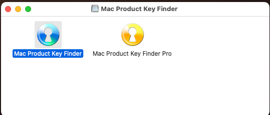

acusticamente Inviato 28 Febbraio Condividi Inviato 28 Febbraio @domenico80 ti indico il link per scaricare l’applicazione per rivelare le chiavi di registrazione. L’ho provata e qualcosa fa vedere. In ogni caso è un tentativo a costo zero. https://mac-product-key-finder.com/ UUna volta scaricato il file che termina con dmg lo apri e ti si presenta questa finestra . apri l’applicazione di sinistra e aspetti il resoconto (sperando ci sia anche il player) 1 Link al commento https://melius.club/topic/28589-hq-player-e-bibo01/page/2/#findComment-1707990 Condividi su altri siti Altre opzioni di condivisione...

stefano_mbp Inviato 28 Febbraio Condividi Inviato 28 Febbraio 2 ore fa, acusticamente ha scritto: apri l’applicazione di sinistra e aspetti il resoconto (sperando ci sia anche il player) Molto difficile, è un file xml non una chiave …. Link al commento https://melius.club/topic/28589-hq-player-e-bibo01/page/2/#findComment-1708098 Condividi su altri siti Altre opzioni di condivisione...
