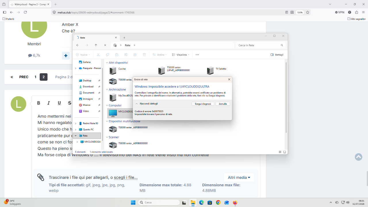

loureediano Inviato 20 Marzo Autore Condividi Inviato 20 Marzo O meglio, si accede alla apagine web del NAS, tale e quale a farlo con browser Pertanto non si puo fare nulla Puoi creare tutte le condivisioni che vuoi ma non si puà caricare nulla Se qualcuno vuole aiutarmi possiamo conneterci con TeamViewer Link al commento https://melius.club/topic/28600-wdmycloud/page/2/#findComment-1722594 Condividi su altri siti Altre opzioni di condivisione...

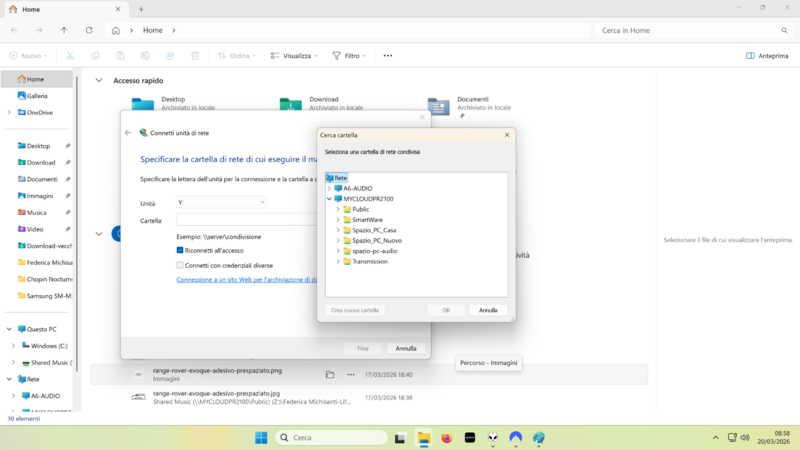

teramusic Inviato 20 Marzo Condividi Inviato 20 Marzo Una volta che hai creato e condiviso un folder (cosa automatica se la crei sotto "public") apri esplora risorse. Click destro su "rete" e selezioni "connetti unità di rete" da qui fai sfoglia. Link al commento https://melius.club/topic/28600-wdmycloud/page/2/#findComment-1722660 Condividi su altri siti Altre opzioni di condivisione...

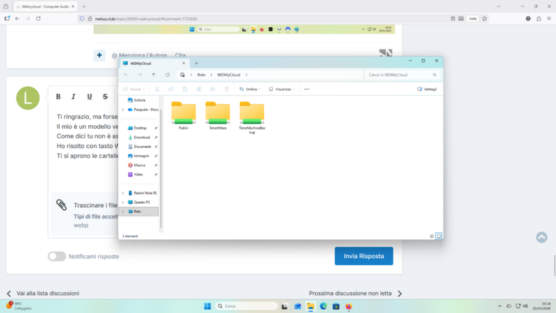

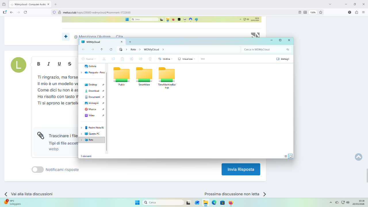

loureediano Inviato 20 Marzo Autore Condividi Inviato 20 Marzo Ti ringrazio, ma forse non hai capito Il mio è un modello vecchio quel televisorino non lo crea più Come dici tu non è assolutamente possibile accedere e caricare o ... musica foto o .... Ho risolto con tasto Windows + R e scrivere //WDMyCloud Ti si aprono le cartelle Non esiste altro modo Link al commento https://melius.club/topic/28600-wdmycloud/page/2/#findComment-1722703 Condividi su altri siti Altre opzioni di condivisione...

teramusic Inviato 20 Marzo Condividi Inviato 20 Marzo 9 minuti fa, loureediano ha scritto: Lascia perdere il televisorino. Quella immagine te l'ho messa per riferimento della schermata "esplora risorse". Qui, sulla barra a sinistra di esplora risorse trovi la voce "rete" che ti ho evidenziato in grigio. Click destro su quella e ti si apre il menù contestuale. Scegli "connetti unità di rete" e ti si apre la finestra dell'altra immagine da cui puoi fare sfoglia, o, come dici hai fatto, ci metti direttamente il nome della share..... In questo modo crei una unità di rete e da qui in avanti la vedrai come un disco con un nome logico e potrai fare tutti i copia&incolla che vuoi per portarci sopra i file audio, l'unità riappare senza dover rimontarla anche agli avvii successivi. Comunque se hai risolto meglio!!! Ciao Link al commento https://melius.club/topic/28600-wdmycloud/page/2/#findComment-1722722 Condividi su altri siti Altre opzioni di condivisione...
