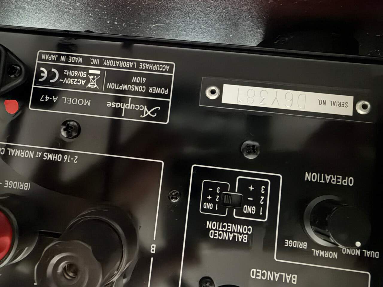

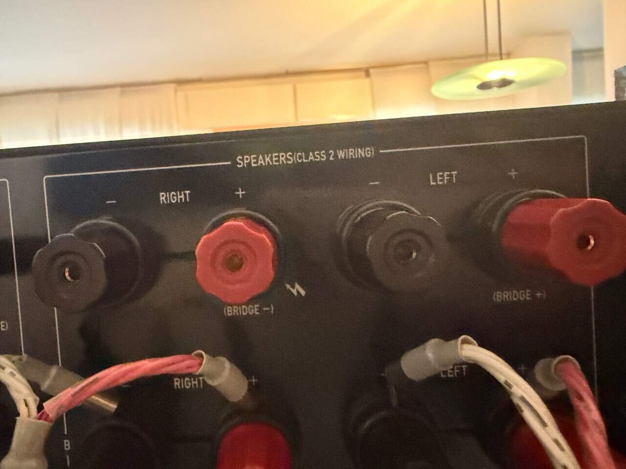

nedoo Inviato 6 Marzo Condividi Inviato 6 Marzo Ho dato già un occhiata sul forum, ma non ho trovato ciò che mi interessa, e chiedo scusa nel caso questo argomento sia stato già trattato. dunque passiamo alla domanda… ho due finali stereo Accuphase A47 e due diffusori B&W 802D che utilizzo felicemente in biamp passivo verticale attraverso due coppie di cavi di potenza. Ora mi è capitata l’occasione per acquistare delle Sonus Auditor Elipsa che non sono predisposte per il Biwiring avendo sul retro solo due morsetti (+\-) Le Elipsa non le utilizzerò sempre, ma sporadicamente. Non vorrei assolutamente cambiare quando le utilizzerei le connessioni utilizzando un solo diffusore settato in stereo ma solo spostare di volta in volta i cavi di potenza. avendo i finali 4 morsetti 2 rossi e due neri, le casse un nero e un rosso si può fare? E come? PS) i finali sono settati in dual mono. grazie Link al commento https://melius.club/topic/28678-diffusori-monowiring-per-biamping-passivo/ Condividi su altri siti Altre opzioni di condivisione...

TetsuSan Inviato 7 Marzo Condividi Inviato 7 Marzo Puoi utilizzare un solo finale, spostando il collegamento dalle B&W alle Sonus Faber. Il finale che rimane collegato alle B&W lo lasci spento. Volendo complicarsi la vita, puoi utilizzare entrambe i finali collegandoli alle Sonus Faber ( un finale ad un diffusore ) configurando i finali in bridge con l'apposito switch, ma devi ulteriormente modificare il collegamento dei cavi (lato finale) che vanno ai diffusori e collegando l'uscita del pre diversamente ( left ad un finale, right all'altro finale). In questo modo raddoppi la potenza che arriva ai diffusori e ti complichi un po' la vita. Link al commento https://melius.club/topic/28678-diffusori-monowiring-per-biamping-passivo/#findComment-1713818 Condividi su altri siti Altre opzioni di condivisione...
