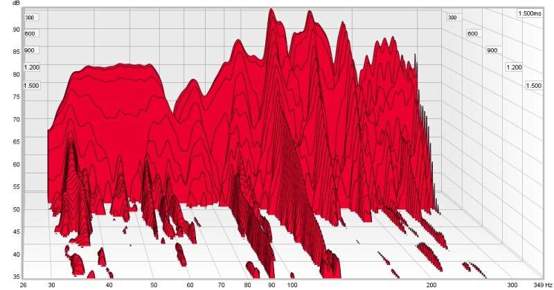

gobert4 Inviato 14 Marzo Condividi Inviato 14 Marzo Il 10/03/2026 at 10:53, loureediano ha scritto: Il massimo si avra quando potranno ascoltare e in base all'originale dire di quanto si discosta per colpa dell'impianto e quanto per colpa dell'ambiente per quello non c’è bisogno della IA. L’impianto, in ambienti non trattati (o trattati male), influisce un’unghia rispetto all’ambiente. Se non ti fidi giustamente della mia parola, basta fare i calcoli o ancora meglio usare un software che ti fa i calcoli per avere la risposta in frequenza e l’RT dell’ambiente (tu devi solo inserire le misure della stanza, e la distanza dei woofer dalle 4 pareti, pavimento e soffitto). Alla fine la IA non fa altro che fare i calcoli delle modali e delle interferenze woofer/parete, sbir, ragionare sul quarto d’onda, ecc ecc ecc. Resterebbero fuori le EER e quelle strutture dentro la stanza, che possono fungere da risuonatori ed affini. Quale sistema Hi-Fi ha una risposta simile al file in allegato? Ascoltare in ambienti casalinghi non trattati (nessuno escluso) è come avere un eq settato “a muzzo” su tutto lo spettro + comb filter + riverbero dal suono metallico, programmato per aumentare il decadimento sulle modali (di circa 1 secondo), con un algoritmo di riflessione e non diffusione (che crea i succitati comb filter). 1 Link al commento https://melius.club/topic/28692-intelligenze-artificiali-e-ambiente-dascolto/#findComment-1719180 Condividi su altri siti Altre opzioni di condivisione...
