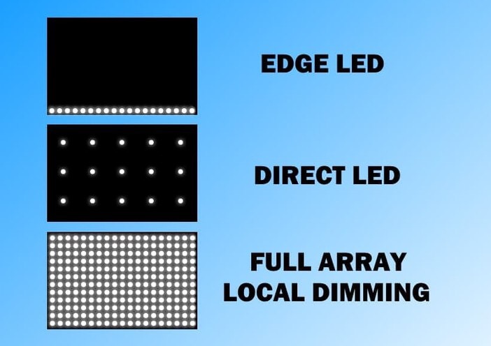

FedeZappa Inviato 19 Luglio 2021 Condividi Inviato 19 Luglio 2021 @Sandro67 La serie 80/81 o 800 che dir si voglia non ha pannello FALD (terza immagine), nel quale ognuno degli innumerevoli diodi entra in funzione quando si deve rappresentare la totale assenza di luce. Sui LED Edge e direct il controllo è meno raffinato. Si parla generalmente di poche decine di zone caratterizzate da un'estensione piuttosto ampia. In un normale LCD (edge o direct), a meno di non spegnere completamente la retroilluminazione (si può fare solo su schermate totalmente nere), una certa quantità di luce passa comunque (da HD blog). 1 Link al commento https://melius.club/topic/2873-nuova-tv-55-65-pollici-per-salone-molto-luminoso/#findComment-155518 Condividi su altri siti Altre opzioni di condivisione...
